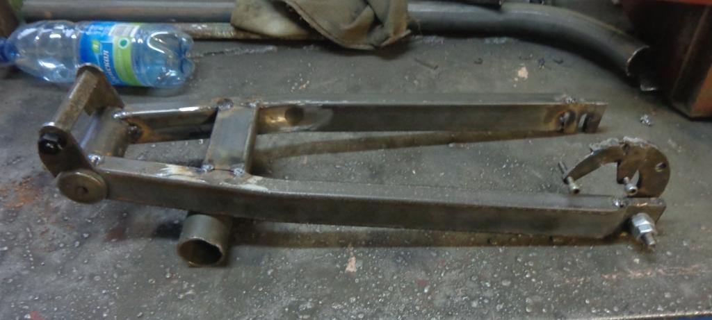

Моя самодельная рама двух подвеса с подвесным мотором.
Автор Djekerr, 09 Июнь 2014 в 00:07

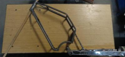

Djekerr
Примерка сидения, еще думаю над ним.
Djekerr
Пока токарь точит проставки небольшая примерка, завтра займусь седеньем :-)

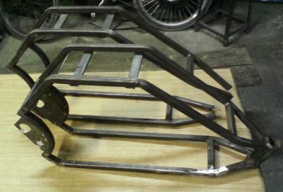

в таком состоянии можно ее проверять на критическую устойчивость к нагрузкам. Молодец. Хорошо получается
Jeca
Такое расположение мотора развяжет цепь и педали.
Djekerr
Цитата: Цуриков от 15 Июнь 2014 в 19:07
Когда подвеска пойдёт вверх, цепь за каретку зедевать не будет? Натяжитель планируете?
Да в районе каретки будет натяжной/обводной ролик.
Добавлено 15 Июнь 2014 в 21:36
Ну переделывать уже не буду, да и не хотел я его туда ставить, и по причине эстетики,
и мотор имеет множество вентиляционных отверстий и решёток, там в него мусора накидает.

Во-первых, хочу выразить уважение. Всегда по-хорошему завидую людям, у которых руки растут из нужного места. Очень интересный проект.
А во-вторых, как было сказано выше, было бы не лишним действительно усилить раму в центре. Одно дело на педалях неспешно прокатиться, другое - когда движок будет щебёнку из-под колёс кидать. Перестраховка лишней не будет . Профильная труба из слишком мягкой стали.
Djekerr
Да усиление будет однозначно :-)
Проехался специально чтоб выявить недочеты
и пока рама не покрашена есть возможность подправить.
Но меня пока все устраивает, сидение правда немного ниже чем то к чему я привык,
но тут уж надо чем то жертвовать ;-)

Цитата: Djekerr от 09 Июнь 2014 в 00:07
Здравствуйте форумчане! Долго не решался начать тему так как не был уверен что что то вообще получится :-)
Но уже что то начало выресовываться, так что пора. Для начала вот результат на сегодняшний день.
Если будет интерес добавлю еще фотографий.
P.S. Ширина заднего маятника немного избыточна, но в первой версии так и останется,
с права будет проставка и касета на 7 звезд, с лева проставка, приводная звезда, опять проставка, дисковый тормоз.
Какова толщина стенки трубы ?

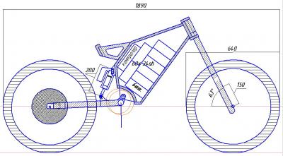

Есть ли у кого чертежи корпусной рамы ? Под рукой есть листогиб .. трубогибы ..плазма... пилы...  .... вот что бы со всем этим сделать  нормальную и легкую раму !
Jeca
 ;-D
Вопрос зачем. Возьмите готовую раму и не парьтесь.
Если уж и так содрать не можете :-\

Ошибся ... за 27 штук ..это я про магазинную ...
Slider
acyd
Если делать рамную конструкцию, в качестве материала можно взять не обычный прокат, а трубы от джокерных систем (мебельное торговое оборудование), они доступны, имеют различную толщину и диаметр, сталь более качественная, менее пластилиновая. Несколько рам на форуме сварено из этих труб.
Gryzchik
ЦитироватьЕсть ли у кого чертежи корпусной рамы ? Под рукой есть листогиб .. трубогибы ..плазма... пилы...  .... вот что бы со всем этим сделать  нормальную и легкую раму !
Farit выкладывал чертежи своей рамы размеры которой близки к раме Чоботар
