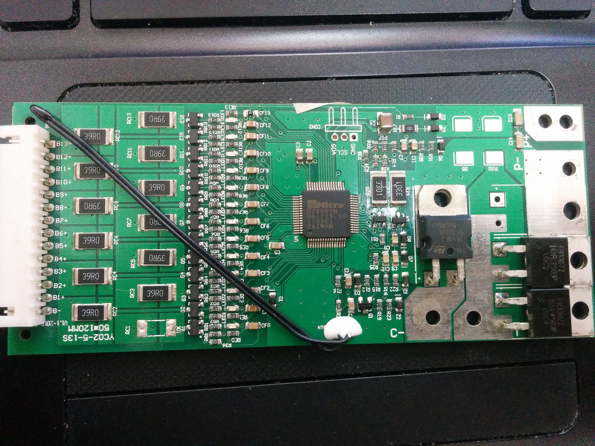

Владельцы подобной BMS, можете измерить полярность выделенных диодов?
С полярностью разобрался, заменил дохлый фет и вместо потерянной "блохи" впаял стабилитрон на 30В, пока вроде работает. Нужно еще потестировать во всех режимах.
* T2OhTrXbdXXXXXXXXX_!!715031669.jpg (210.28 кБ. 750x750 - просмотрено 510 раз.)
Пробился ключ и при выпаивании, для проверки, отпаялись и эти диоды, заметил когда они уже боком стояли, а тот что выделен один, совсем исчез :bn: (там же тоже был диод?) чем его можно попробовать его  заменить?
ЗЫ: Рассмотрел под микроскопом маркировку соседних диодов: "<ZO", получается что в корпусе SOD-110 это будет 30-ти вольтовый стабилитрон BZX284-C30, но корпус этих "блох" вдвое меньше чем SOD-110, размеры примерно 1х0,6 мм, что это может быть? :bw:
* Diode.jpg (45.3 кБ. 800x738 - просмотрено 238 раз.)

Приподниму тему своим вопросом.
Имеется BMS Green Power 17S li-pol и в придачу к ней неопытные руки :-)
Когда монтировал БМС на корпус акка коротнул выводы балансировочных проводов 1S-4S (J2-J5) и S14-S17 (J17-J20) - не отключил балансиры от платы :-( . Бахнуло не сильно но красиво.
Как ни странно, но БМСка работает, но первая ячейка не "светиться", т.е. не балансируется, при этом все остальные светятся и балансируются нормально. До этого всё работало - проверял.
Перемычка (выделено желтым, возле неё тоже бахнуло) целая - т.е. прозванивается тестером. А вот верхний диод (маркировка T4, выделено красным) прозванивается в обе стороны - тогда как другие такие же диоды в одну сторону молчат, а в другую только издают короткий "писк" и потом молчат.
Вопросы:
1. Мне повезло и нужно только заменить тот диод и первая ячейка вернётся к нормальной жизни?
2. Какой диод туда впаять? Можно ли использовать любой другой диод большего геометрического размера (дома много плат валяется от газовых котлов, можно от туда выпаять, но они побольше будут)
3. Собрал батарейку из 17S, а пользовать буду только 13S. Если я подключу  "+" зарядника к "+13S", а "-" к "С-" БМСки - будет ли в таком варианте БМСка правильно отключать зарядку или же она будет видеть что на оставшихся 14S-17S низкое напряжение и зарядка будет продолжаться и греть балансиры 1S-13S? Да и вообще будет ли работать зарядная линия - напряжение то низкое на "подаче"?
