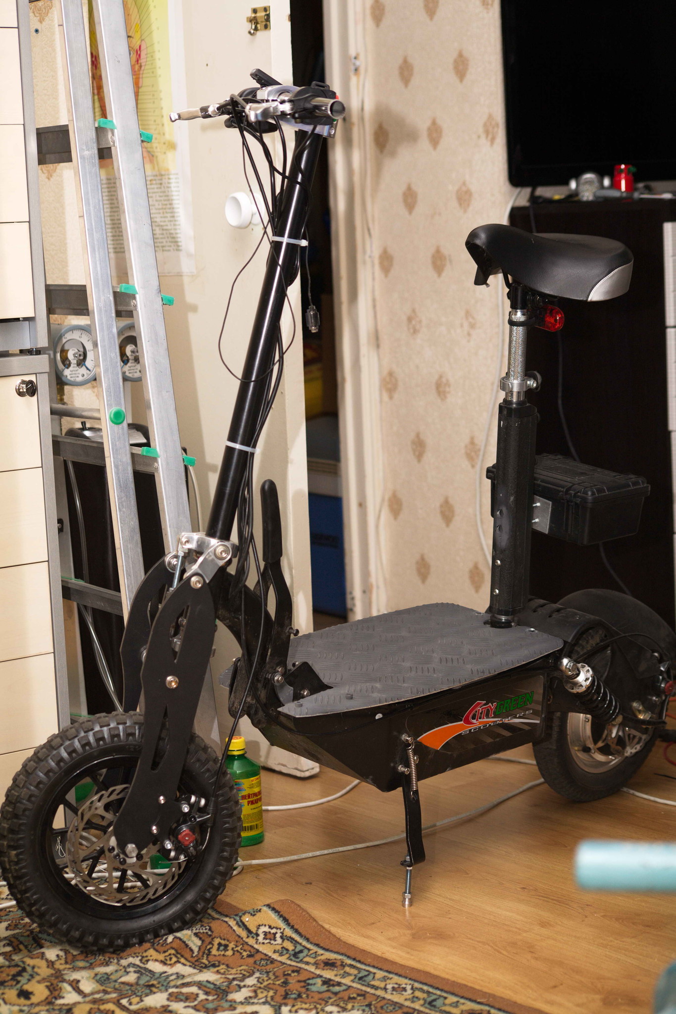

А ничего, что коллекторник заявлен мощностью 1 300Вт, а МК - 500Вт? Напомню, что скорость подъема в горку получилась 15км/ч у коллекторника и 10км/ч у МК. Вот уже неплохая пища для размышлений.
ReSharVladimir, да речь сейчас не о преимуществах МК над коллекторником! А только о том, как мне выполнить техзадание. Насколько я понимаю, самое мощное МК без "прокачки" имеет мощность 500Вт. И с этим МК самокат по способности преодолевать подъёмы значительно уступает самокату с коллекторным двигателем мощностью 1300 Вт. 10 и 15 км/ч- это очень значительная разница. Во всяком случае, для меня. Моё техзадание включает следующие требования:
- Самокат должен уверенно стартовать на подъёме 12% без какой-либо помощи- подталкивания ногами, привставания с седла и т.д. Затем он должен уверенно разгоняться и уверенно держать скорость не ниже 15-17 км/ч на этом подъёме, а главное- ехать в таком режиме сколь угодно долго, пока позволяет заряд батареи, а не скисать в самый неподходящий момент (например, в результате перегрева или включения защитной "душилки").
- Максимальная крутизна преодолеваемого подъёма (это подразумевает не заезд на горку с ходу, а, опять же, старт на данном подъёме с места без какой-либо мускульной или иной помощи и дальнейшее движение- пусть с минимальной скоростью, но уверенное) не должна быть меньше, чем у самоката с коллекторным двигателем мощностью 800 Вт.
Всё вышесказанное не означает, что я собираюсь заниматься "самокатным альпинизмом" и готовиться к штурму Эвереста. Но самокат должен уверенно преодолевать любой подъём, возможный на обычных автодорогах общего пользования- как на городских улицах так и на загородных шоссе. Уверенно- это значит как минимум значительно быстрее скорости пешехода и без какой-либо помощи ногами, руками и прочими частями тела. Имеющийся у меня Rhino-800 хоть и на пределе, но с данной задачей справляется. Но всё же хотелось бы иметь тягу ещё побольше, пусть даже в ущерб максимальной скорости. То есть, к примеру, возможность преодолевать подъём 20% при максимальной скорости 35 км/ч лучше, чем иметь 45 км/ч максималки, но ограничить максимальную крутизну горки на уровне 13-15%.
И я вполне согласился бы на МК, если бы 500-ваттное колесо по данному параметру ни на процент не уступало 800- ваттному коллекторнику.
Увы, нет возможности провести полноценный сравнительный тест двух указанных самокатов с одним и тем же водителем, вес которого с грузом не меньше 100 кг. Причём с обязательными замерами важнейших параметров-
- Время разгона до определённой скорости (допустим25 км/ч)
- Время преодоления горного участка с одним и тем же водителем
- Максимальная скорость на прямой
- Запас хода на одном и том же маршруте.
Только такое сравнение лоб в лоб дало бы однозначные ответы на все мои вопросы.

[user]Дядя Витя[/user], не думаю, что кому-то интересно брать на себя обязательства по разработке, покупке, сборке, гарантийному обслуживанию, при условии, что Вы сами ещё не решили, что хотите.
Цена за сборку будет в любом случае как минимум равна стоимости деталей. То есть модернизация без учёта батареек Вам встанет примерно в 44000 рублей. Всё тоже самое Вы сможете собрать сами. И бесплатно. Особых механических работ при условии, что рама Вашего самоката в порядке, там нет.
Если Вы хотите полный аналог МК-03 с трёхскоростным колесом - могу скинуть в личку, где купить запчасти.
Если хотите мотор-колесо - загляните на страничку [user]ReSharVladimir[/user].
Кроме, пожалуй, [user]12uu21[/user], трёхскоростное колесо здесь никто не пробовал, так что решать что лучше, а что хуже - Вам.

ЦитироватьНо для этого мне нужен чёткий ответ на единственный вопрос- не будет ли тяговое усилие (и, стало быть, способность преодолевать подъёмы) у самоката с  500- ваттным МК меньше, чем у самоката  с 800-1000- ваттным коллекторным двигателем
Из велосипедного опыта и опыта небольшой модернизации Рино, могу ответственно заявить, что 500Вт МК может иметь гораздо большее ТЯГОВОЕ усилие, чем штатный коллекторник у носорога.
Весь вопрос в подборе компонентов и конфигурации системы.
Для того чтобы забираться в умопомрачительные горки и иметь разгон с визгом, надо брать супертяговое МК и хорошенько его форсировать.
Причем не только по току, но и по напряжению. Иначе максималка будет унылой.
Т.е. следует искать низкооборотное МК и планировать высоковольтный конфиг с программируемым контроллером.  :exactly:

Да причем тут ватты-то?
Сравнивайте крутящий момент с пересчетом на передаточное отношение редуктора и диаметр, колес (если разный).
Опять же момент на старте зависит от [настроек] контроллера и внутреннего сопротивления батареи.

Собственно, [user]Дядя Витя[/user], Вы даже не меняя электрику можете просто поставить трёхскоростное колесо и переднее с диском 6,5 дюйма с бескамеркой. Цена вопроса - 10000 рублей. Ясно, что на 1-й скорости въедете на любую горку (если не перевернётесь).
Серьёзных работ по переделке нет. Цепь будет так-же тянуться и надо будет её подтягивать.
Всё это Вы можете сделать и сами. Времени на установку и наладку займёт пол-дня с перекурами.
Гарантии, что снова не поймаете гвоздь Вам никто не даст, но и никто не мешает купить запасную резину. Цена вопроса 1000-1500 рублей ша штуку. Продаётся там-же, где и колесо.
Как купить? Набрать в любимом (или наименее неприятном) поисковике фразу "трёхскоростное колесо" и выбрать из первых трёх ссылок желаемую.
