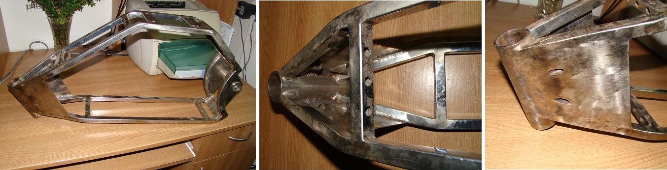

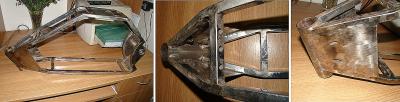

Vladimir1964
#39
Неспешно завершили маятник
Вес маятника из нержавейки уменьшился  на 100 грам по сравнению из ст3.
Миф о том что рама из нержавейки будет тяжелее понемногу развеивается.

Сравнение проводим по изделиям из одиноковых по сечению материалах .Труба профильная 40х20х2 в обеих  маятниках.
Да, блеск будет только до первой покатушки, потом царапины . Но восстановить всегда можно. Задача проекта не блеск, а механическая прочность и корозестойкость.

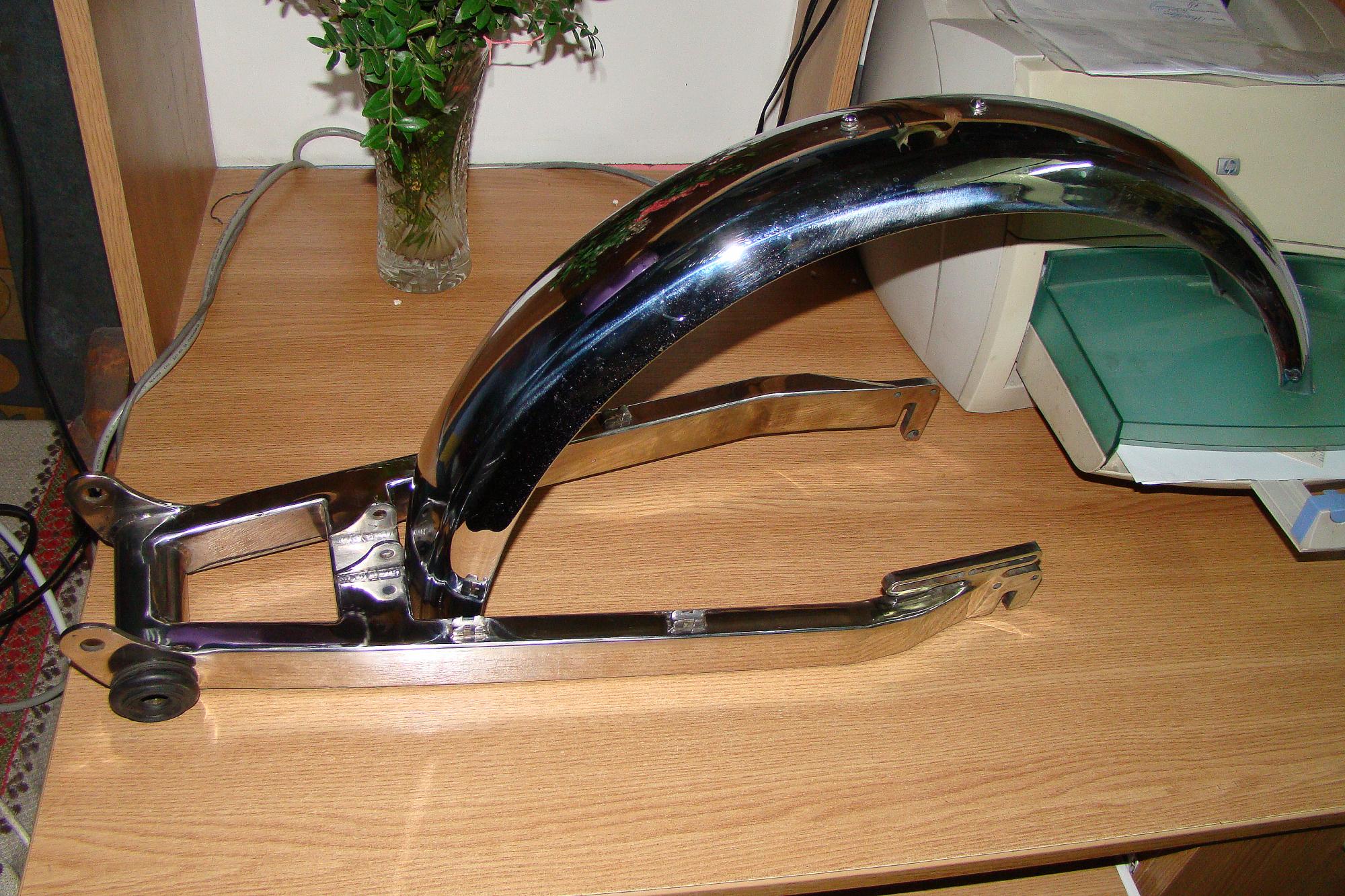

Вот подобрал себе комплект хромированых широких крыльев от мопеда "Верховина"
Основная часть рам в полировке.Фото будет через некоторое время.

У рамы теперь будет новый обладатель с именной рамой, она уедет в Питер B-)
На маятнике мы сделали именную полировку и обработали методом сатинирования, после обработали термолаком. Фотик цвета не передал, теперь он светло графитовый.
Буковки полированные.
