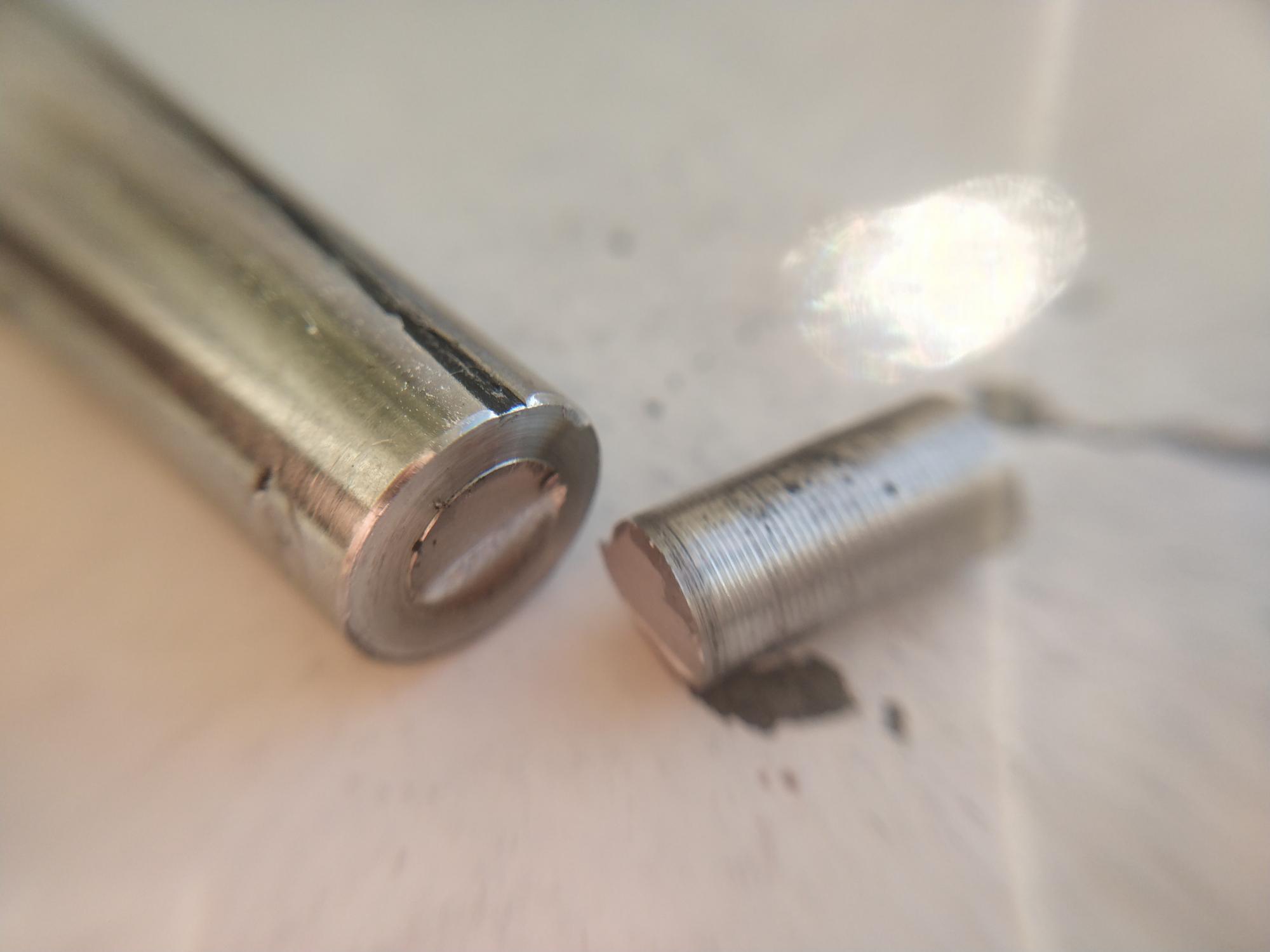

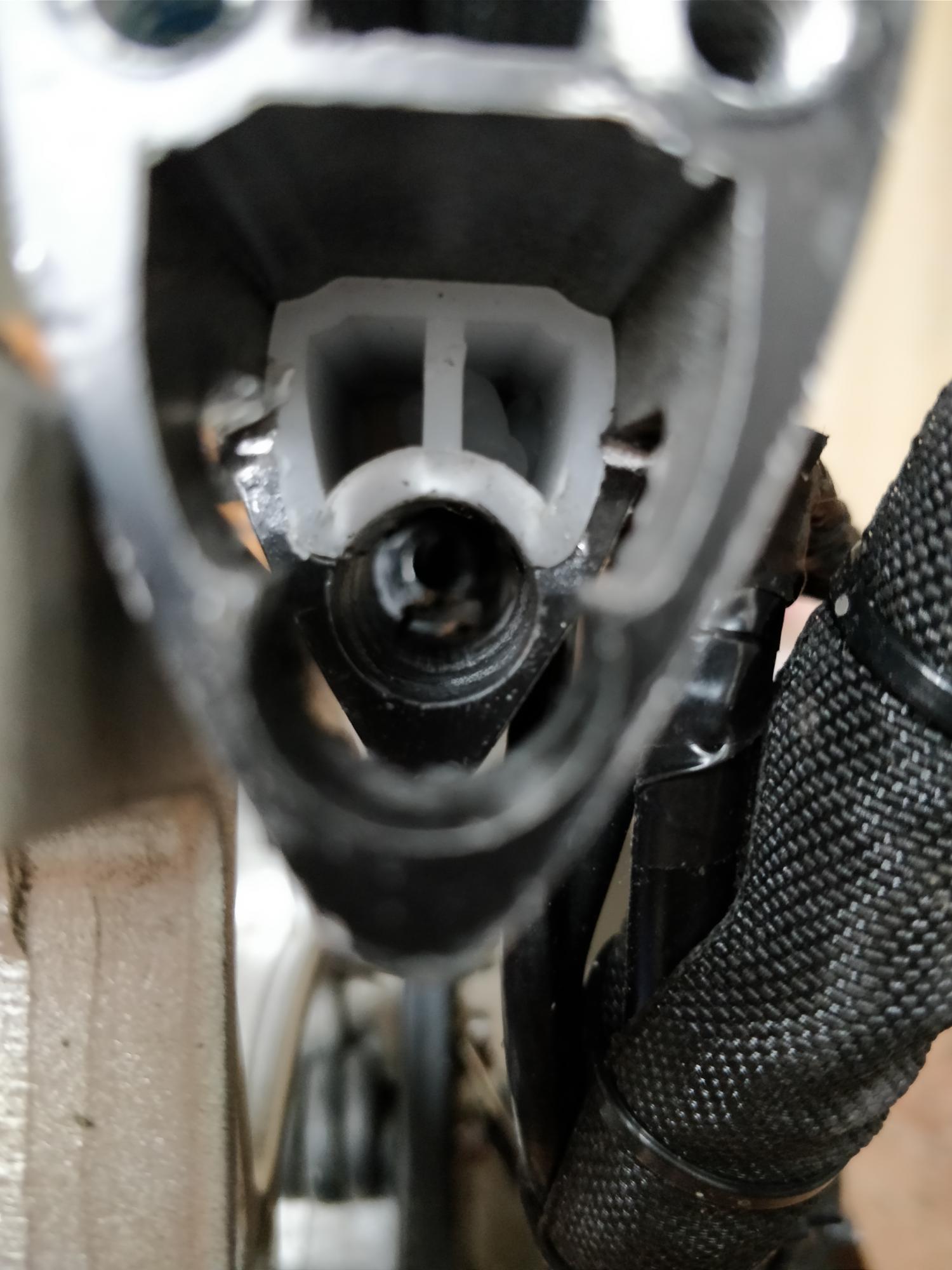

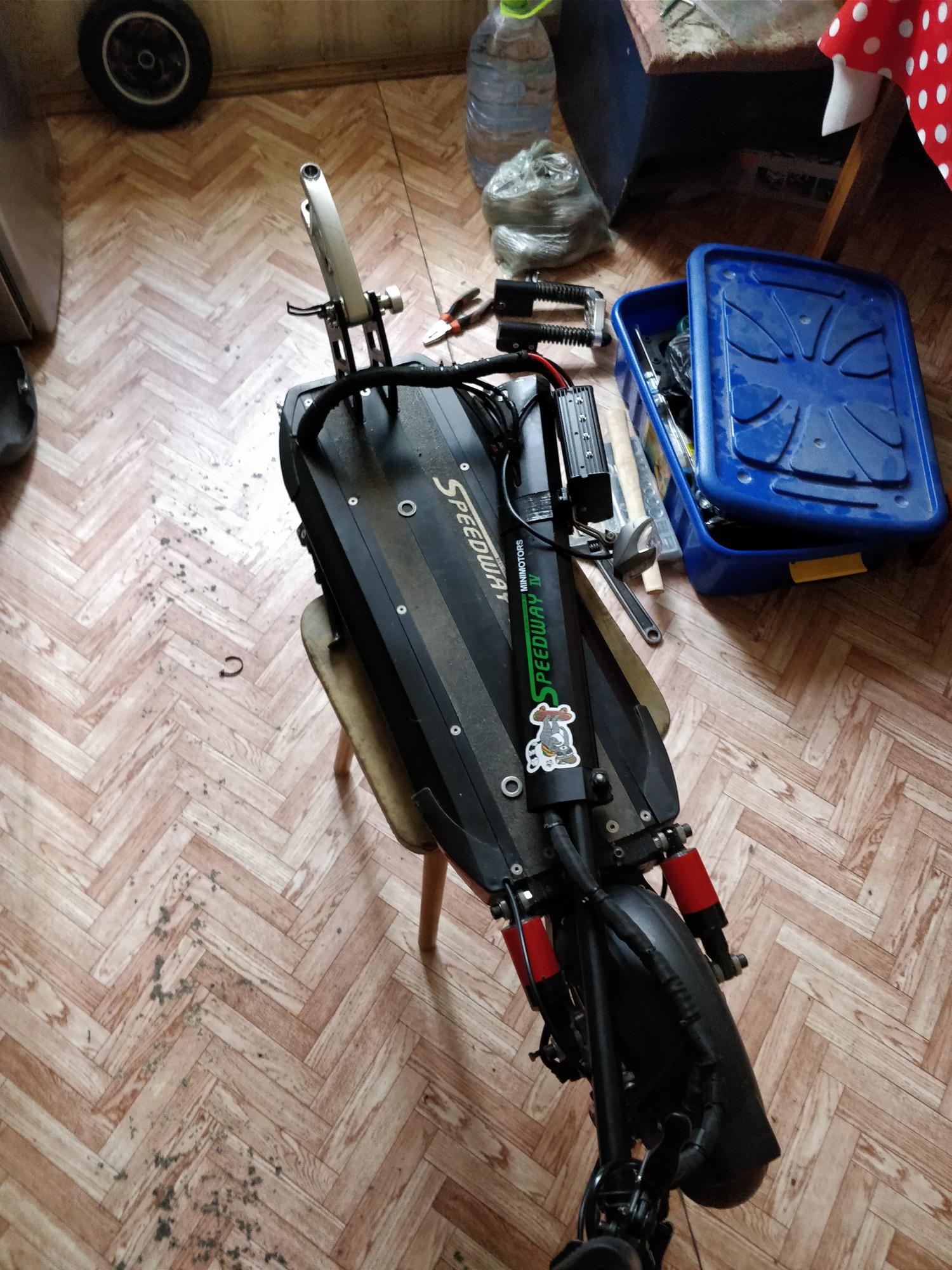

Что же, сегодня на пробеге около 4200км я решил заменить ось в рулевой колонке, а заодно и гуся с новыми "сток" втулками. Их я приобрел у ЭД еще осенью, но руки все не доходили.
Поводом для переборки послужил недавний инцидент с глубокой ямой, которая сломила меня, но не самокат! Спойлер - самокат пострадал так же как и я.

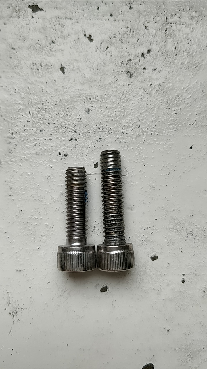

Первым делом снимаем колесо, чтобы добраться до винтов, которые фиксируют корону вилки и рулевую стойку. Откручиваем 3! из 4 винтов. Винт который находится ближе к деке оставляем закрученным т.к. он вкручен в ось, которую мы вытаскиваем. Далее лицезреем картину репина. Китайцы закрутили винты слишком большой длинны, концы резьбы были тупо сгрызаны т.к. зашли слишком глубоко. Больше всего пострадал винт(класс 8.8) который как раз закручен в ось. Заменил его на более короткий 12.9 класса который как раз валялся под рукой:
Далее аккуратно выбиваем (по другому никак) корону молотком вместе с осью. Смотрим на стружку и немного грязи, которые наработались за такое количество километров.
Теперь смотрим в каком состоянии пластиковая втулка. Состояние отличное. Вероятно немного пострадала при извлечении оси:

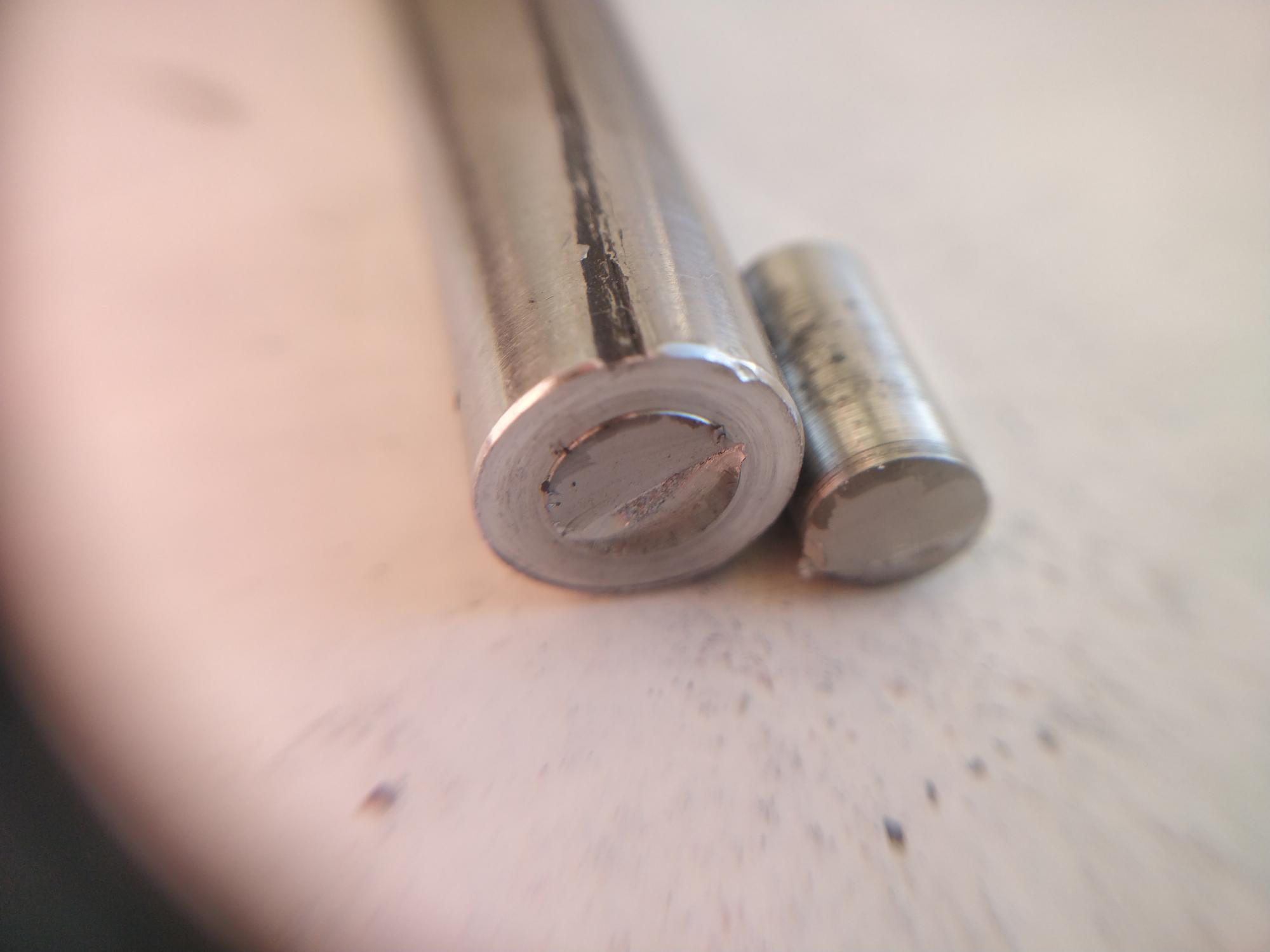

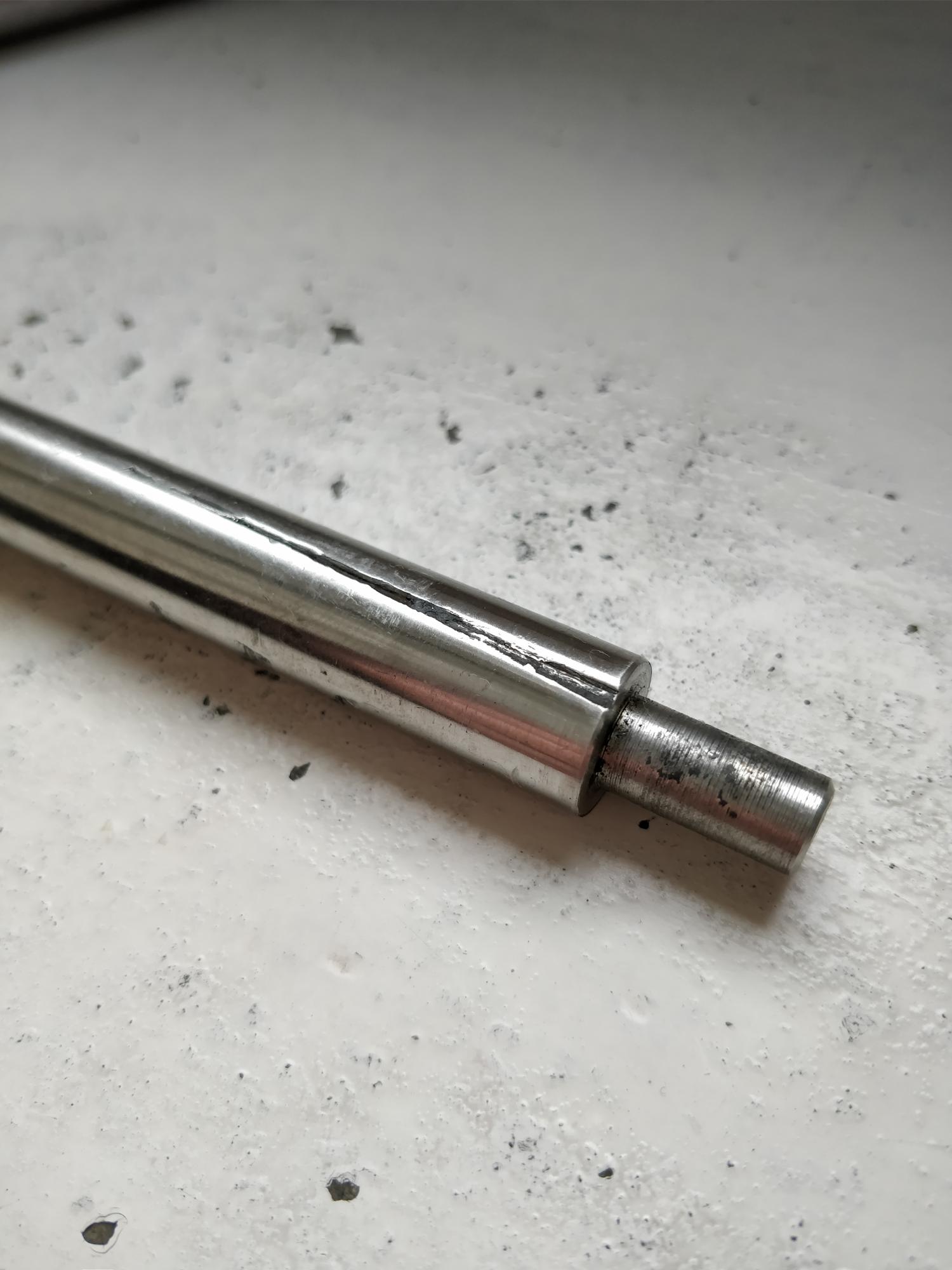

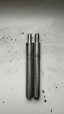

Теперь откладываем самокатец и идем смотреть на горе ось....

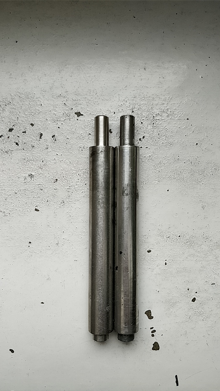

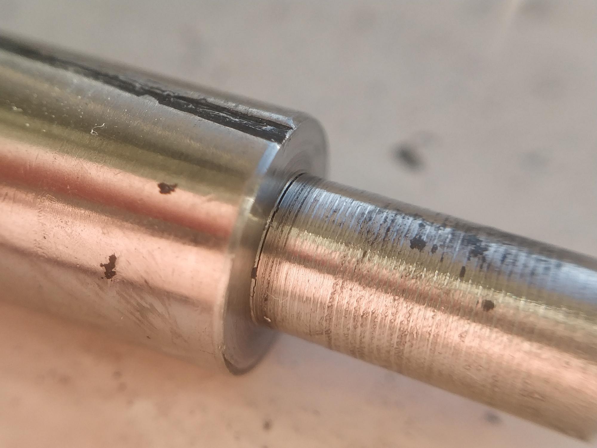

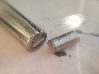

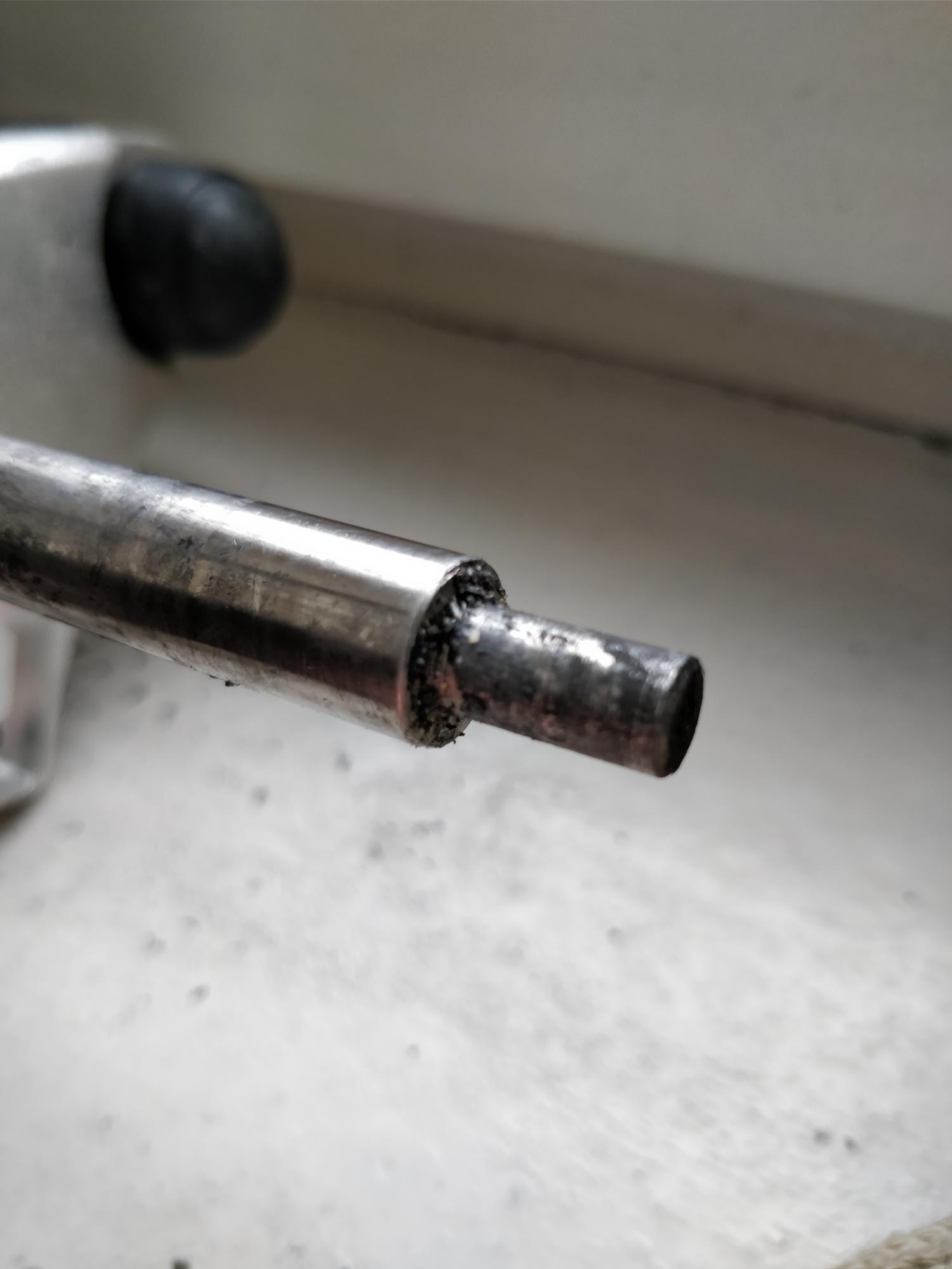

Первый же взгляд на ось меня и удивил и нет. С одной стороны я должен был поразиться как тупые китайцы точили ось с такой офигенной прорезью... Из черномета что ли? Но с другой стороны после всей моей истории с самокатом меня этим не удивить ну вот вообще никак.......

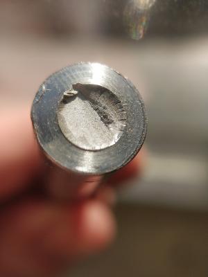

Пригляделся к оси поподробнее и ..... Да, она треснула...
Подумал про себя, спасибо что я полез туда именно сегодня, ведь уже завтра я мог бы сломаться и хруснуть... Проверил ось 1 слабым ударом и... Да! Она лопнула сразу же!
Карл! Она держалась на 1\3, 2\3 металла уже катапультировались ранее!

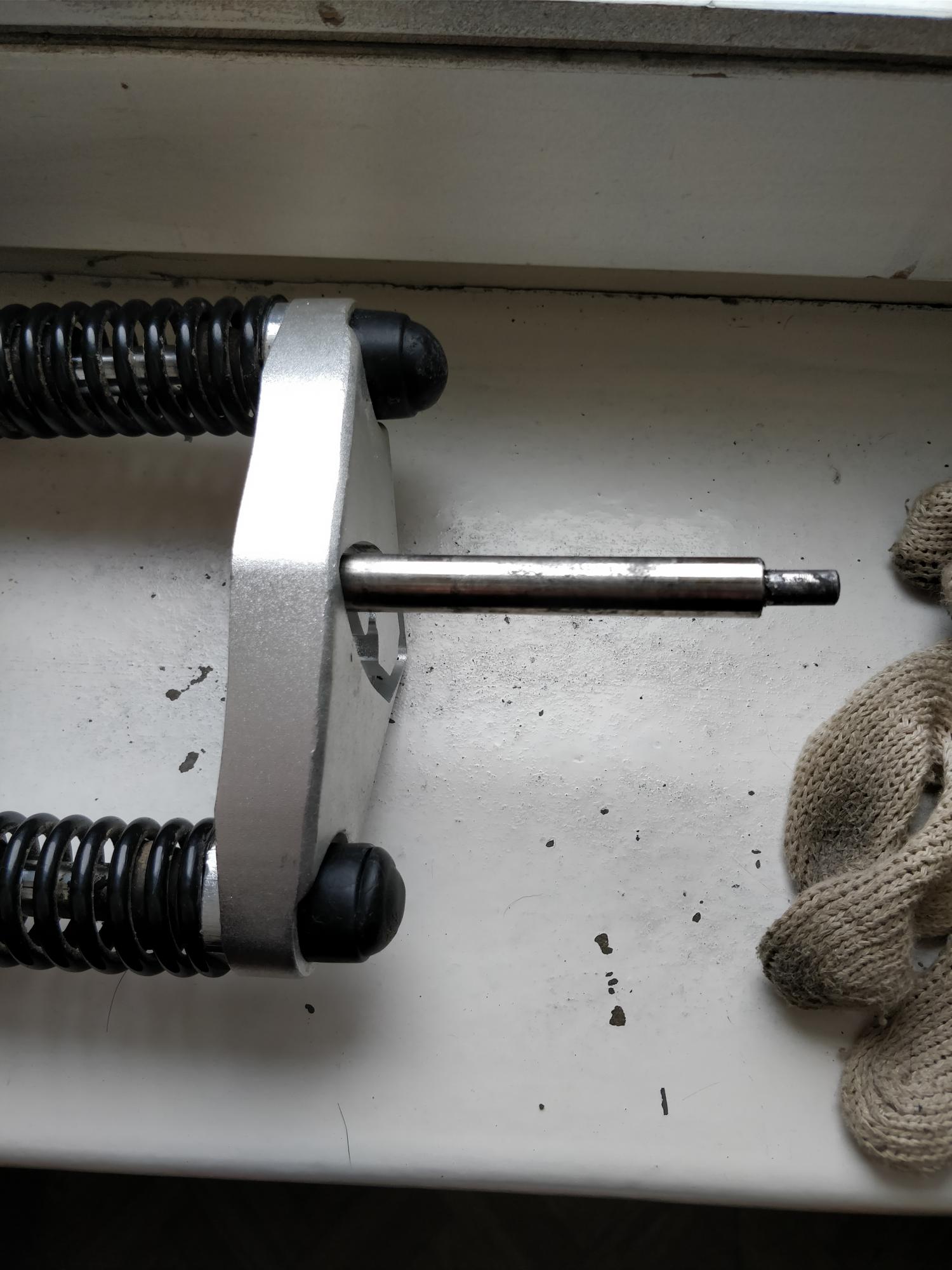

Далее немного перекрестившись начал перекидывать гусь, там достаточно было снять нижнюю ось и грибок фиксатор со стороны проводов (чеку снимать не надо.).
Перекинул все достаточно быстро, далее столкнулся с проблемой, что обратно новая ось не заходила. Пришлось дотягивать ее 3я винтами из короны. Аккуратно, по принципу затягивания обода МК, притянул равномерно корону к рулевой и проверил узел на люфты. Люфтов нет, отлично, ставим колесо!
В общем история у меня получилась как всегда, с кармой хурмы.  :facepalm:
Но от себя хочу сказать, что не нужно вестись на всяческие вбросы по поводу того, что у спидвей 4 проблемы с рулевой и она трескается и лопается. НЕТ! Проблема есть только у тех, кто драконит самокаты намеренно, а затем начинает бомбить в истерике. за 4 тыс км рулевая в идеальном состоянии! Она лопнет только если лопнет эта ось! А ось лопнет только если самокат попадет в аварию или же будет скакать по ямам и бордюрам. За время эксплуатации в каких ямах я только не был...  И да, я не карлик-дрищь, эксплутация была весьма суровой... Что с самокатом? Смотрите выше и делайте выводы сами.
С вами был Хурма, до новых встреч!

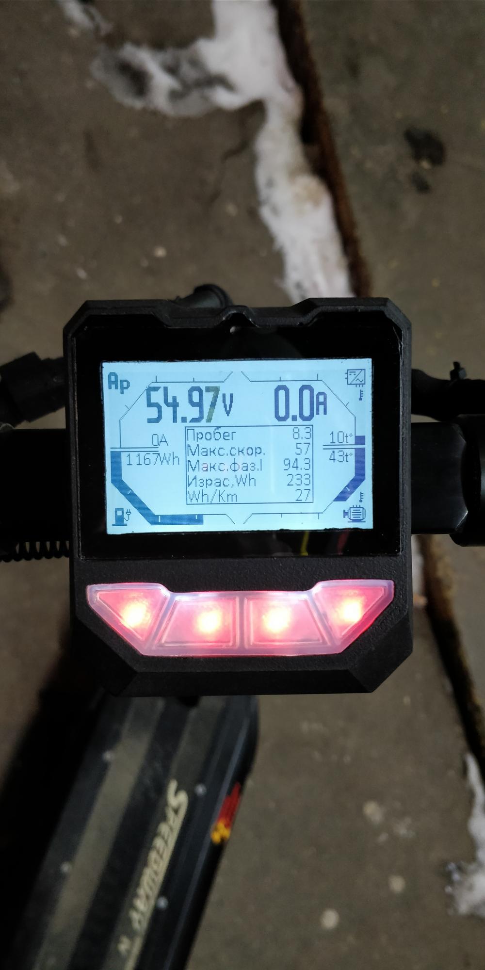

Сегодня успешно удалось проверить новую прошивочку контроллера со статистикой и очередной пак настроек  :bravo:
Самокатец стал резвее, быстрее и красивее в плане дисплейчика :) Обновил максималку на нем  :dance:

я то свой расход могу контролировать так, как захочу. И ехать могу так как захочу 🍊 И мне искренне не понятен твой выпад на это  :bn:
Сегодня вот так, маршрут тот же:
Это огромный плюс самоката, когда он может тебе при необходимости отдать всю мощность. Мне это уже пару раз приходило на помощь, чтобы увернуться от шайтан придурков.
