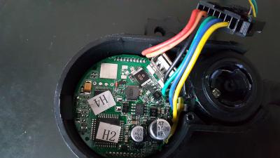

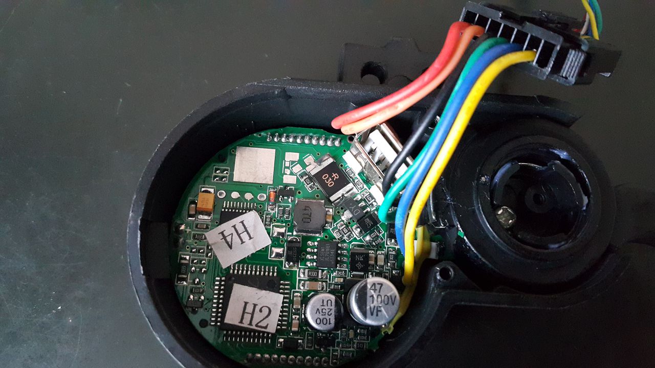

Что то последнее время мне не везет с самокатами, то ultra перегрел, то Speedway 4 что то перегорело. Хотел подключить две дополнительные фары, они могут работать от 12-80V. Попробовал одну, подключив в параллель с родной фарой, горело нормально, как врубил вторую все выключилось и больше самокат не включается. Поменял курок, с другого Speedway, работает. Что могло сгореть в курке и может хватит какую то деталь перепаять?
Александр61
[user]widdo[/user], Давно все говорят, к курку нельзя подключать дополнительную нагрузку, даже телефон на подзарядку через юсб.
And Rew
[user]Александр61[/user], можно, почитайте доработки Дуалтрон
Александр61
[user]And Rew[/user], Цитирую Denisuk:"вот именно его не использовать ни в коем разе. Спалите курок. Там на нагрузку ДО!!! 200-300мА"
And Rew
[user]Александр61[/user], я не про разъём юсб а вообще. К проводам курка можно фару воткнуть...
Александр61
[user]And Rew[/user], Да я не против, втыкайте хоть чайник, вот человек уже воткнул на свою голову.
widdo
Может кто подскажет где мне теперь купить новый курок? На Aliexpress только у KWK и то только 2018 образца, а мне нужен 2017. Почему так плохо с запчастями Minimotors, вот МК для Ultra старого образца тоже нет возможности уже купить.

Цитата: Бублик от 04 Июнь 2018 в 23:41купите на kwk  курок от UBGO
А он точно подойдет для Speedway 4 2017 года?
Perscat
Цитата: widdo от 04 Июнь 2018 в 18:17На Aliexpress только у KWK и то только 2018 образца
[user]widdo[/user], а с первой опцией 2017г не подходит https://ru.aliexpress.com/store/product/LCD-Display-for-52V-Speedway-4-Scooter/1587045_32819298364.html?spm=a2g0v.12010612.0.0.32d87800Ue6eYw ? В комментариях на всякий случай укажите какой надо.

Цитата: Perscat от 06 Июнь 2018 в 04:38а с первой опцией 2017г не подходит
Спасибо что заметили, сегодня наверное появилось 1шт, которую и купил. Пару дней назад смотрел, было только 2018 версии. Даже и писал им, но ничего конкретного мне не ответили.
