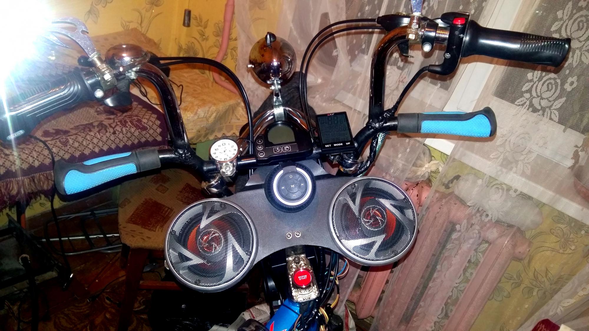

Ну и об интересном и обновках, обновил я музыку на велосипеде. приобрёл новую блютуз колонку, не очень понравилось, как она играет в особенности на улице. тогда я вывел наружу провода и подключил другие динамики сделал им корпус. Теперь может и баса бешенного нет, но играет красиво и приятно.  :wow:  Далее,  чуть не забыл, доварил дополнительно руль теперь можно сидеть и  более прямо более комфортно.  ну ни наконец,  я как то увидел в продаже случайно красивые дудки на сигнал и так мне захотелось вообщем, не выдержала душа поэта и я их приобрёл,  потом оказалось, что не всё так просто они для автомобиля )))) пришлось продумывать и крепление и питание и всё такое, но уже ребята, я всё порешал и  всё позади  :-) дудки стоят и играют би би и красивая кнопочка.  :el09:  Блин хотел фотку выложит и не нахожу но я обязательно выложу покажу  :sorry:

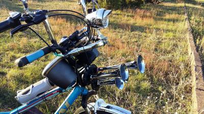

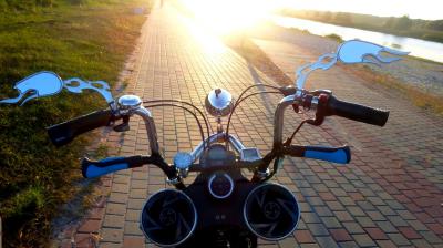

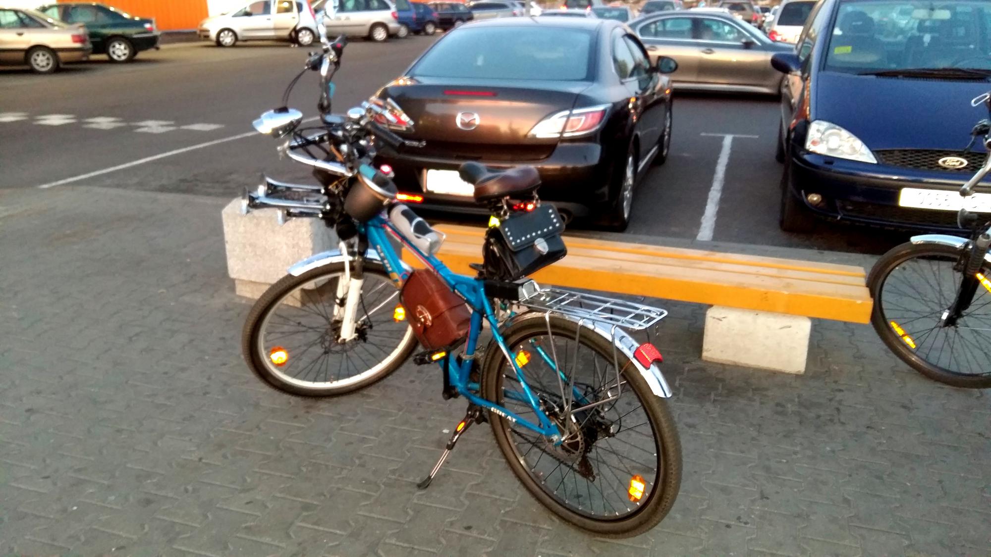

etlik
Оказывается мне некогда было заниматься фотосессией, вообщем вот что нарыл из фоток и то не ахти качественные.  Но пока для представления покатит  :pardon:  За одно вспомнил что и багажник поменял и педали, ах да и фару...  ;-D

dengor2
[user]etlik[/user], не страшно с такими зеркалами ездить? Не дай бог, навернёшься на них пузом или ухом.
