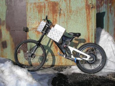

Подскажите пожалуйста, какое максимальное напряжение нужно для питания макса и крошки.
Я в принципе уже собрал батку но чет есть сомнение что я пожадничал с напряжением.
Кто не вкурсе то батка 28S4P лифера.

Макс до 100 в держит. 28s ему будет перебор ;) Крошка вроде может и больше, но контроллер придётся поискать на большее напряжение.
se80
Slider
Многие лиферные элементы имеют мах напряжение 3,6 в (даже 3.65), соответственно 3,6 * 28 = 100,8 что для макса многовато...
se80
[user]Slider[/user], учитывая что у Макса своя зарядка, можно недозаряжать батарею(указать порог зарядки в 99в). Многие так на 24s lipo гоняют с максом
Slider
Ну можно немного и не дозаряжать. Можно даже поправить пороги на БМС... Если БМС тоже от адапто то с этим никаких проблем...

Сидел изучал мануал.
Вот что вычитал и это меня прям напрягло. :bw:
ЦитироватьНапряжение питания контроллера не должно превышать 98 вольт. Эксплуатация с бОльшим напряжением запрещается. Если Вы хотите большую мощность (более 70 ампер фазного тока), не используйте батарею, напряжение которой более 90 вольт. Рекомендуемое напряжение для достижения максимальной мощности - 85 вольт.
Может в этом цитируемом тексте есть опечатка?
Меня конкретно смущает "70 А фазного тока". Может имеют ввиду батарейный ток!?
Или я что то не догоняю?

[user]yaredik[/user], Собрать еще не все собрал. Колдую с баткой и чешу репу.
Макс подключал но правда батарейку брал от самоката на 48 вольт.
Заряжать планирую контроллером и дросселем, чем питать пока не придумал.
Поищу у друга какой нить блок питания пожирнее.

Конфигурация батарейки 20S ионок.
Это видео видел совсем недавно.
Сегодня паял перемычки на батке, половину сделал. Завтра если все будет удачно то допаяю оставшиеся.
Нет крыльев еще, вернее они есть но нужно расширять их.
Остается не очень много, БМС думаю осилю как подключить.

Это пока окончательная концепция моего электровела.  :pardon:
odo 4066 км.
yaredik
то есть, у тебя вышло 3 короба на раме и один на вилке,вес одного короба примерно 8 кг, не хило.у меня когда 20кг на вилке висело,  дофига казалось  :-D , а по поводу напряжения макса , поспрашивай у ребят ,у кого максы есть, может что подскажут ну или можно  батарейку 24 с  сделать а остальное отдельно на свет пустить

Да, коробочка одна примерно 8 кг весит.
Завтра позвони производителю, что он мне скажет по этому поводу.
