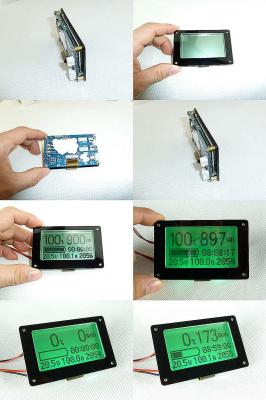

Приобрел такое чудо http://item.taobao.com/item.htm?spm=a230r.1.0.0.rNgBNP&id=17222719725
 не могу найти подключение фары на 30 ватт

Разобрался сам, у мня две фары по 30w 12 - 90 v каждая , думал скомутировать чепь через контроллер , но подходящих элементов нет ,подключил к LSD дисплею держит нормально , 48v 1000w передний привод, лифтер 48v 20a .  :kidding: :hello:

, Объясни мне, "подключил к LSD дисплею держит нормально" это куда? Фотку или схему дай. Ато надоел уже этот недействующий значок лампы.

 С дисплея выходят два разъема , подключаешь на маленький двух проводной черный - минус, желтый - плюс на фару , и все ,,,, из контроллера выходит такой же разъем черный и красный провод он там не нужен -это выход коммутации 48 вольт, выпаиваешь из контроллера и припаиваешь к фаре,!!! :ку:
