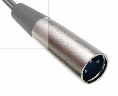

Meandr51
Получил с Али зарядку 4А, а там вот такой разъем. На радиорынках маму под него можно купить? Или придется оторвать и припаять другую пару?
