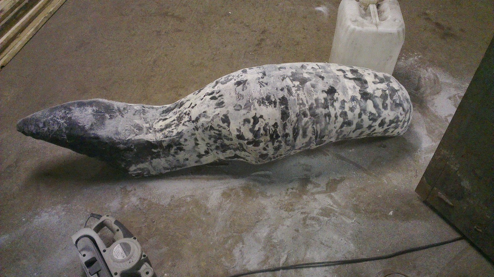

Далее занялся корпусом:
Как оказалось работать со стеклотканью достаточно трудоемкая работа. Требует максимального сосредоточения и главное не спешить!! Корпус оклеил в несколько слоев, использовал плотную ткань, применяется для корпусов спортивных мотоциклов, яхт и тд.. Ну что сказать, в первый раз получилось не идеально.
