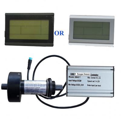

ЦитироватьНу наверное не так просто  снимать сигнал с вращающейся системы
А не надо снимать с вращающихся частей. В отличии от миддрайва , МК не перегибает раму как ее перегибает сила ног припедалировании. Влево-вправо.. Там гнется всё. Особенно труба под седлом где приварена каретка.  Тензодатчик с легкостью определит силу нажатия каждой педали по отдельности по прогибу этой трубы.
В биониксе датчик ловит  микроизгиб хаба на котором крепится звезда.

Идея эта уже неоднократно  звучала , но нет  реализации в "металле". Тензодатчик то определит микроизгибы, а также он отреагирует и на кочки и ухабы, и на многие другие вещи микродеформирующие раму/трубу.  Отделить эти сигналы  от  полезных очень не просто, а в практической реализации просто не возможно, а уж   тем более гарантировано получить достоверные данные,  ибо все же от этого зависит  безопасность. Мне бы не хотелось, что бы  при проезде выбоин система вдруг решила , что я со всей дури жму на педали ..... В сигнале мусора будет немеряно , разобрать и  обсчитать не реально.   Я выше давал ссылку  на Garmin Vector, подскажи им , что все это зря и достаточно приклеить на скотч тензомост на трубу каретки  :laugh:  Патентуй  и выпускай  :laugh: , при цене то на подобные приборы от 1 килобакса  ....
Если чо - тензорезисторы держал в руках , работал с ними, и даже делал  датчики крутящего момента с непрерывным считыванием из статических. Так что малость в теме  ;-)

ЦитироватьТензодатчик то определит микроизгибы, а также он отреагирует и на кочки и ухабы, и на многие другие вещи микродеформирующие раму/трубу.
Вы представляете на сколько гнется подседельная труба в районе каретки  от педалирования ? И насколько она не гнется от кочек. Еще , на раме есть характерные изгибы которые присущи только педалированию. В биониксе тенза которая стоит в моторе определяет какой ногой педалируют в данный момент. Не знаю как они это делают , но примерно представляю. Особенность тензомоста  в том что он умеет взаимовычитать вектора изгибов и подавать в контроллер только необходимый сигнал. Наприер рама гнется отпедалей влево-вправо. От кочек она гнется вверх-вниз. От кочек тоже гнется влево-вправо , но от кочек рама не совершает полный цикл изгиба влево-вправо. Педалированию характерне полный период изгиба. Кочка - только половинка или импульсно.  Примерно .. Клеится 2 тензодатчика которые отсекают продольные изгибы , а контроллер принимает в расчет только полные периоды.  Тут просто надо поэкспементировать.

По теме торк сеесоров . Я пробовал в Китае на выставках и на заводах производителей разные варианты. Штука однозначно приятная и пробег действительно может увеличить намного, на 50% от обычного pas с хорошим контроллером ( о неадекватных пасах речь даже не идёт). Но сама по себе каретка ( есть варианты прямо на ось мотора с петухом, есть мотор хофо с встроенным датчиком) не даёт ощущения интуитивного понимания. Один и тот же тюн или семпу работает абсолютно по разному на разных контроллерах. Больше всего мне понравилась работа велосипедов у бафанга, шенью и семпу. Семпу, кстати, двухсенсорный и меряет усилие каждой педали. Однозначно главная причина в софте контроллера. Но никто из них не делает вариантов с торк-сенсором более 350вт.

Сильно сомневаюсь что там реально Tork Sensor, судя по картинке, там обычный PAS.

Расскажите, как измерить крутящий момент правой педали, а то я что-то не допёр со всеми этими тензокаретками, как они отличают педалирование от прыжков на педалях.
PS: Тут вспоминали о спортсменах, так у них сенсоры на шатунах стоят, и автономно питаются, короче тот ещё геморрой для повседневного использования.

При вращении педалей в обратную сторону контроллер не крутит мотор. Когда начинается движение педалей - старт мотора происходит не сразу, а через небольшой промежуток времени и сила тока растёт плавно в зависимости от силы нажатия на педаль. Двухсенсорный датчик в каретке измеряет давление на педали с двух сторон кареточного вала в двух положениях (когда педали находятся параллельно земле). В вертикальном положении педалей мощность на мотор подаётся больше, чем в горизонтальном, таким образом появляется плавность движения. Но в любом случае мотор реагирует с задержкой и плавным пуском. Как-то так я это понял. В любом случае еще есть датчик вращения педалей кроме датчика измерения усилия.
В моторе Хофо реализовано иначе - там на статоре датчики холла следят в каком положении находятся магниты, расположенные на одной детали с фривилом (звёздами) относительно магнитов в крышке мотора. Деталь эта подпружинена и имеет небольшой ход в зависимости от силы, с которой цепь тянет фривил. В работе мне не понравилось - нажатие на педаль - пауза - рывок. Сильнее нажал - сильнее рывок, но до плавности еще нужно дорабатывать.
