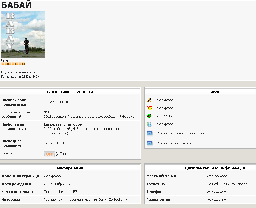

Piramidon
Бабай
Цитата: Piramidon от 14 Сен. 2014 в 19:49
Бабай, это ты
Не, это БАБАЙ другой. У него все буквы заглавные.
