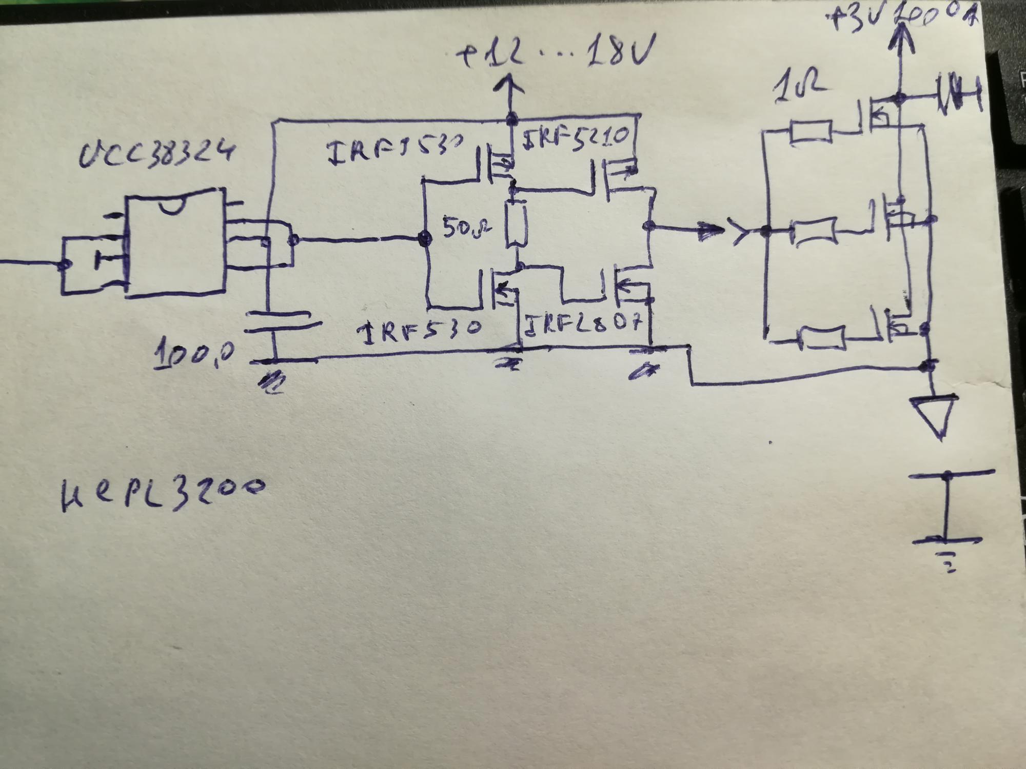

Пока деталей не нашлось ( за дешево)  набросали схемку  драйвера  и силовой части .
Силовая часть представлена  тремя транзисторами , но их будет 10-10 . В зависимости от
типа транзистора.
Стрелка вниз и горизонтальная черта это есть сварочные электроды
Если есть  исправления и добавления -готов выслушать

[user]Anton_S[/user], а что за зверь этот UCC38324?
Цитата: Anton_S от 09 Апр. 2018 в 18:52Пока деталей не нашлось ( за дешево)  набросали схемку  драйвера  и силовой части .
типа транзистора.
А что за зверь этот UCC38324? Чего-то гугль его не знает...
Странная схема включения у этого коммутатора... Что-то тут не так.
Логичнее было бы "+" всегда подавать на сварочный электрод, а коммутировать "-" электрод. При коммутации N-фетами коммутировать минус как-то привычнее...
Kugoo M4 Pro 18Ah (2020)
dimad63
Да это он перепутал  он имел ввиду Ucc27324
А как да - коммутировать проще .
Но так же не интересно :)
Anton_S
Да , перепутал.
Можно и  минус коммутировать. Главное крупных косяков вроде нету

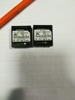

DC-DC конвертер 12В в 1 ,5 или 2,5 В, выходной ток 8А. Можно параллельно.Соответственно ток больше.Хорошая штука для зарядки ионисторов

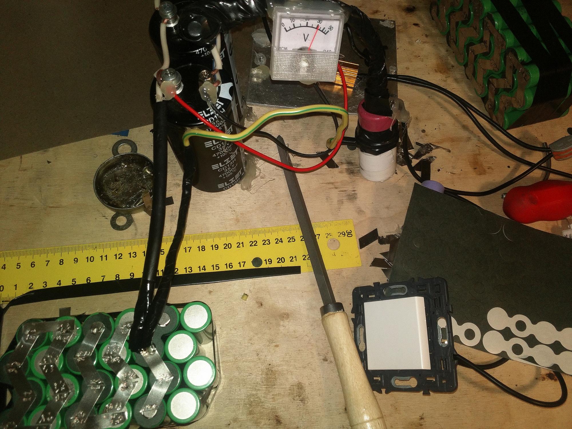

Коллеги, как думаете, насколько критично точно выдерживать время сварки? Пару лет назад я под трехэтажный мат сварил батарею вот на таком самопальном аппарате:
Сейчас заказал для него нормальные сварочные щупы (к слову -- варить батареи щупами из провода -- чистый мазохизм) и думаю, стоит ли заморачиваться со схемой управления, или и так сойдет. Варить буду банки 32700, так что точек на ленту влезет много, и хотя бы половина из них даже с таким управлением должна быть нормальной)
volk0001
С вашего позволения, апну тему. Так ли нужно выдерживать время импульса, и ежели да, что можете посоветовать для управления? Желательно, чтобы схема была дешева, проста и собиралась на макетке.
SolarRay
[user]volk0001[/user], нужно два импульса, если сделать два набора конденсаторов, каждый со своим "ключом", то можно попробовать обойтись без дополнительной схемы, только как-то задержку сделать, между их срабатыванием.
Но так, наверное больше греться будет.
Это теоретические предположения, практического опыта с контактной сваркой не имел.
volk0001
И зачем нужны два импульса? Я не вполне понимаю физику процесса. У меня вся схема управления состояла из батарейки, выключателя и здоровенного советского тиристора. На хорошо заточенных щупах получались вполне крепкие точки (правда, щупы из провода - восьмерки приходилось постоянно затачивать, поэтому раз на раз не приходился. Но с нормальными заводскими щупами таких проблем быть не должно.
