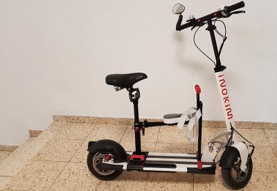

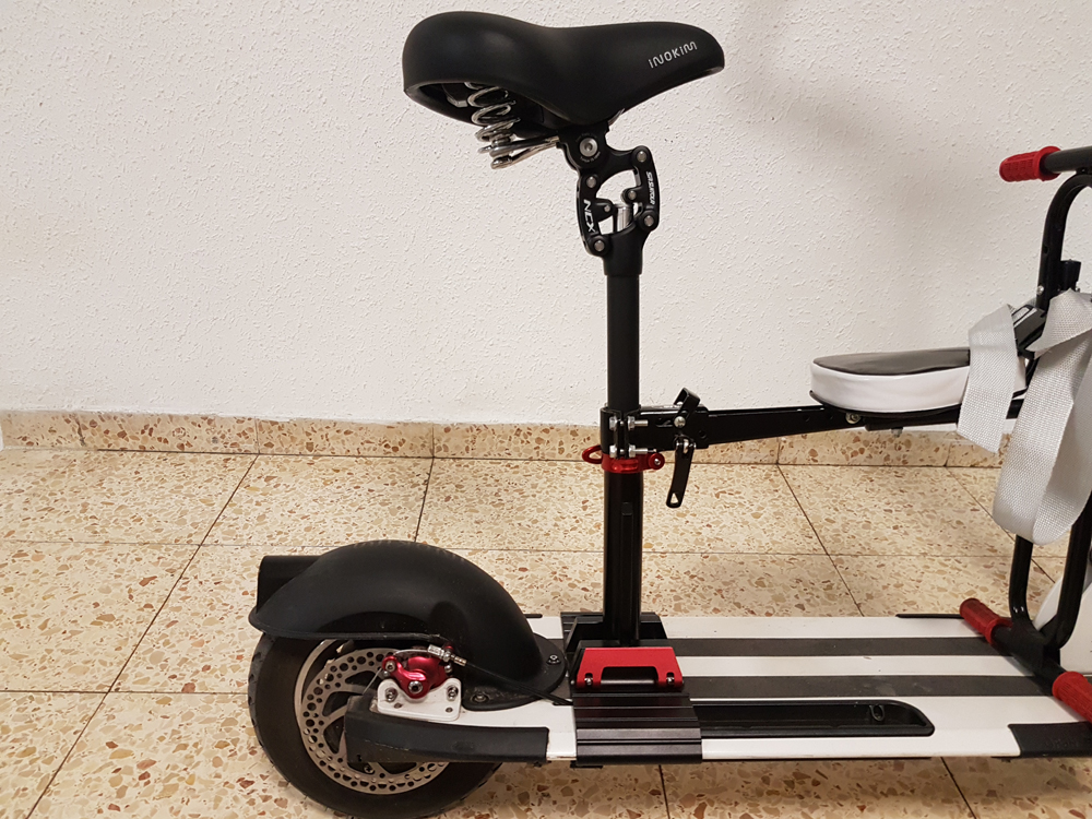

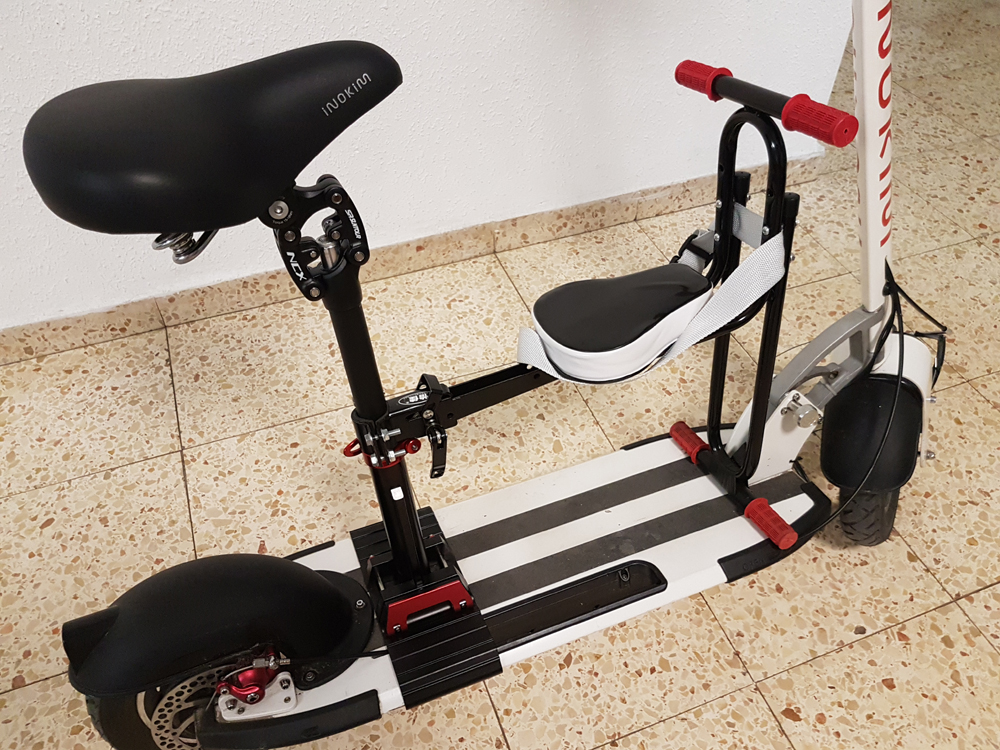

Не то чтобы ахти какая модернизация...
Понадобилось возить дочку (ей около 3-х лет).
Я знал о существовании "навесного" детского сиденья, которое крепится на штырь основного.
Купил сиденье Inokim. На Али купил это самое "навесное" сиденье.
Inokim - по тому что нужно было быстросъёмное. "Навесные" сиденья бывают в разной комплектации (даже с пружинами на стойке в качестве амортизатора), также присутствует простенький ремень безопасности.
Довольно быстро понял, что сиденье Inokim реально жёсткое на тротуарной плитке.
На том-же Али нашёл по приемлемой цене амортизатор Suntour ncx, не буду вдаваться в то, почему именно этот. Существует множество амортизаторов по разным ценам.

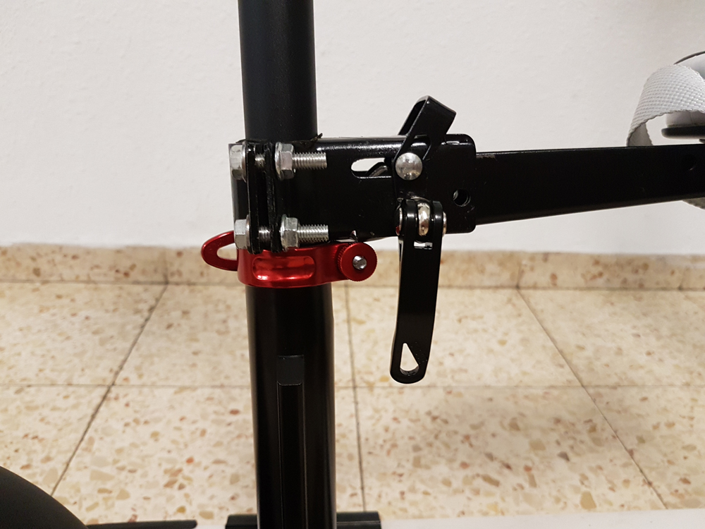

Так как "навесное" сиденье крепится к штырю основного 4-мя винтами (а мне иногда нужно снять детское и ехать дальше без него, но лучше с сиденьем), то высверлил из него ось и заменил на съёмную велосипедную с эксцентриком. Вокруг этой оси, кстати, детское сиденье складывается на 90 градусов вниз (не актуально для самоката).
То есть - отпустил эксцентрик, свинтил гайку, снял сиденье. Крепление осталось на штыре.
Амортизатор (конкретно этот) реально меняет ощущение в лучшую сторону!
