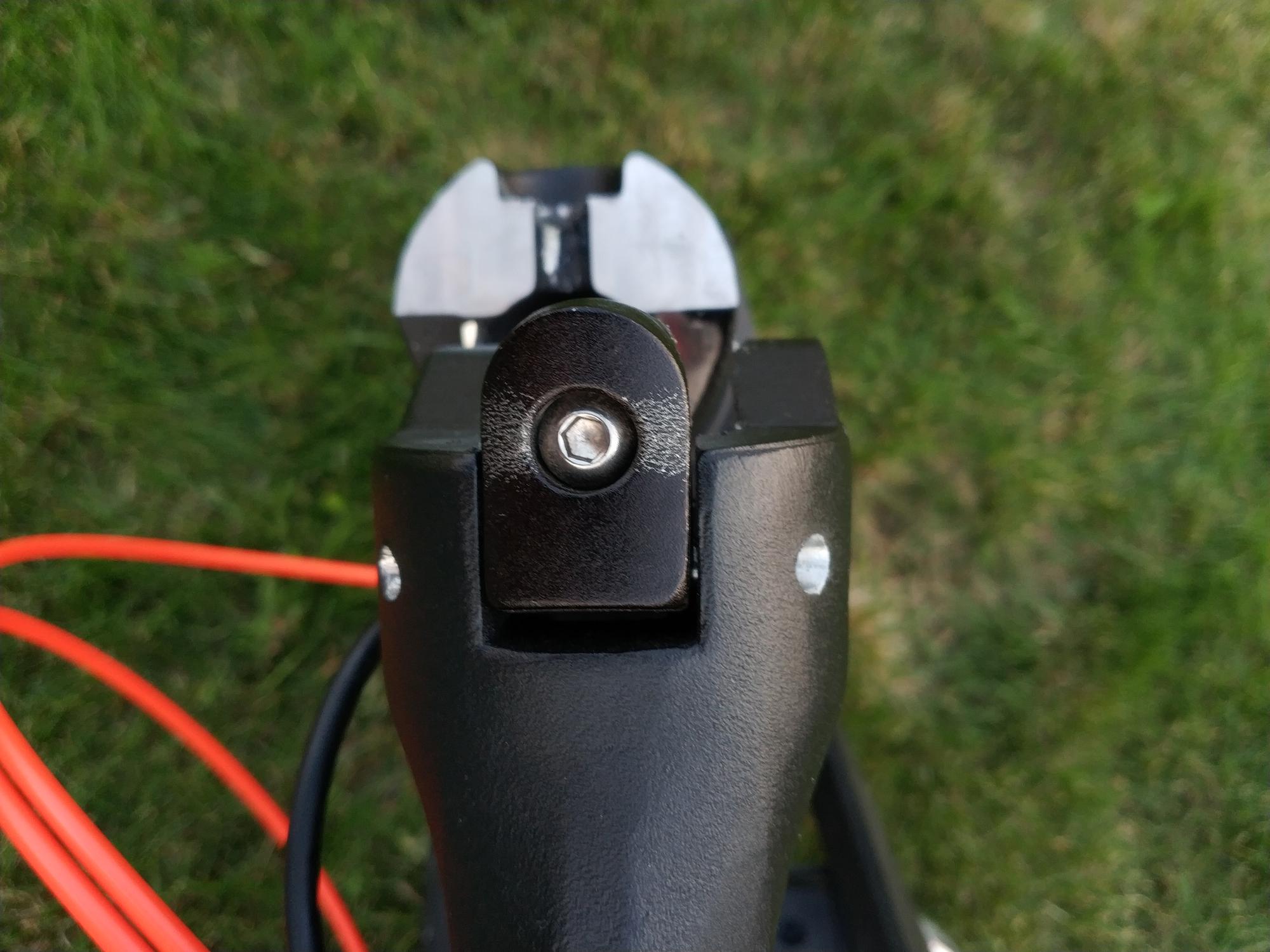

Хочу поделится печальным опытом эксплуатации Inokim ox super
Не сказал на видео, но прикладываю фото детали-защелки из-за которой начался люфт. Она начала гнуться...
P. S. Самокат эксплотировал аккуратно, по внедорожью не гонял, с паребриков не прыгал...

Всем привет! Может кто разбирался с люфтами Inokim quick 3 + super. Люфтит механизм складывания, болты протягивал, крыло снимал, под ним крепёж тоже протягивал. Все-равно есть люфт. Ручки тормоза сильно болтаются и скрипят. Может меняли, на какие?
Едешь как на повозке)
Samsonov
Привет, я выкладывал видео, как менял латунные втулки и вырезал новую резинку. Есть в этой теме на странице 14.
