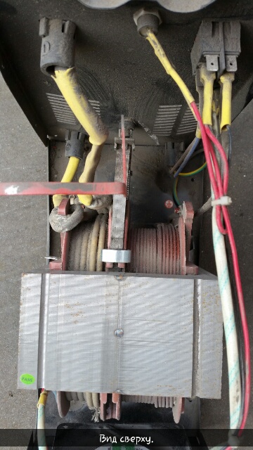

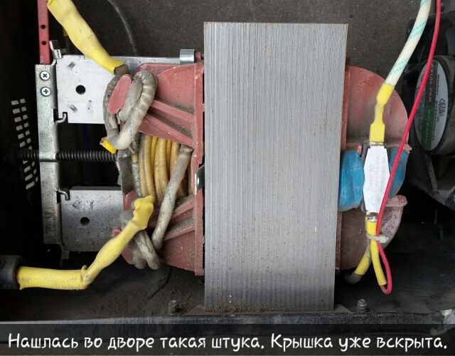

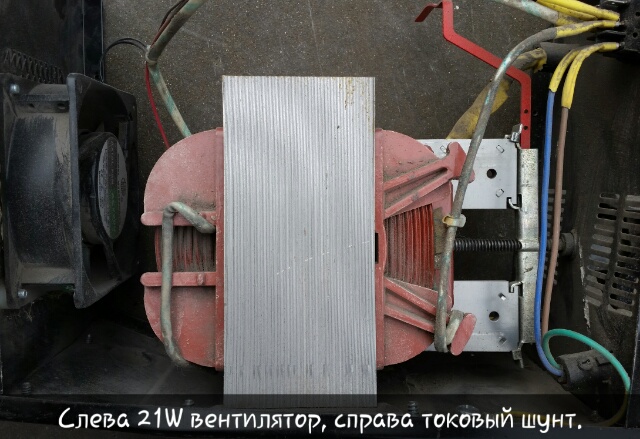

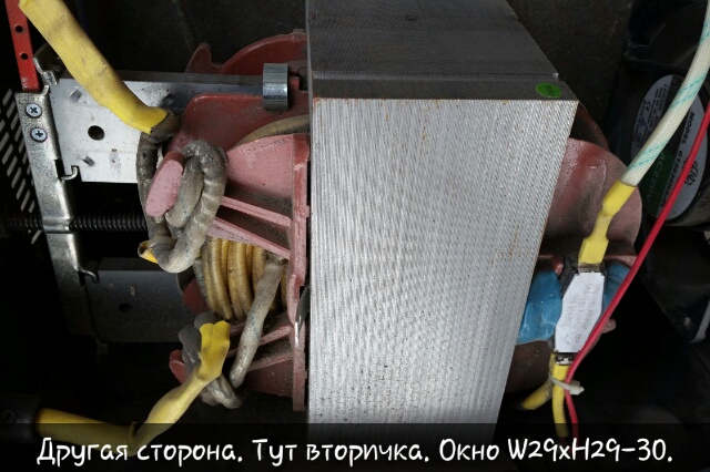

Достался мне сварочник. С трудом вскрыл.
Прикинул, что влезет 2 витка сдвоенным проводом 70 квадратов. Итого 140.
aviator645
140 это думаю много, я бы лучше сделал 70кв, но с напругой большей поэксперементировал

Так ине и нужно получить на выходе в районе 2.5V. Там вторички около 40 витков. В итоге я изменю ток и напряжение в 20 раз.

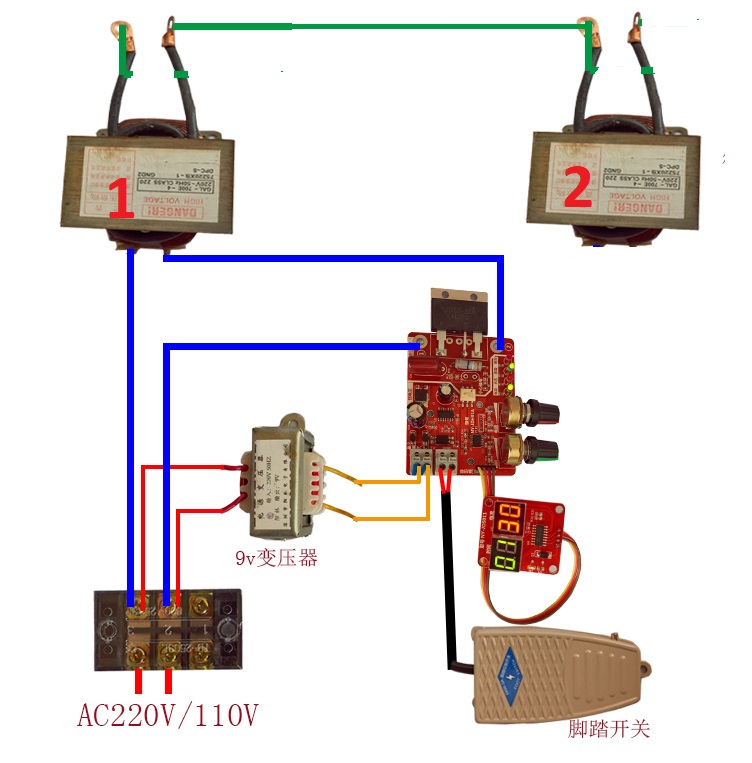

[user]Indiсtа Саusа[/user], Сегодня собрал свой сварочник. На Х.Х. показывает 2.4в , транс от микроволновки. Вышло 3 витка или 2.5 , как их правильно считать я не знаю )))) Суть в том, что 0.2 мм никель проварить не могу. Провар слабый.
Мне кажется, что нужно увеличивать количество витков в трансе дабы повысить напряжение или ставить второй транс последовательно. Мое мнение , что для более толстого материала требуется повышение напряжения.

Depp
[user]aviator645[/user], у меня выносные щупы. Я вот думаю как мне подключить последовательно второй транс для увеличения напряжения и всё это добро пустить через плату управления. Схемку бы кто накидал для наглядности )))))

Depp
[user]aviator645[/user], Вот схема. Как подключить второй транс? Обмотка должна быть аналогична первой?
ТРЕБУЮТСЯ КУРЬЕРЫ НА ПОСТОЯННОЙ ОСНОВЕ С ГИБКИМ ГРАФИКОМ https://electrotransport.ru/index.php?topic=56910.new#new
acyd
Вход трансов запараллелить. Выход у вас последовательно, трансы можно не одинаковые. Но ток будет определяться слабейщим трансом, напряжение сложится.
колоб
Depp, acyd на словах обьяснил подключение двух трансов и что получится при этом... Я приведу фото такого подключения. В результате при последовательном соединении вторичных обмоток напряжение на выходе у меня поднялось до 5.7 вольта и трансы у меня разные по мощности!
