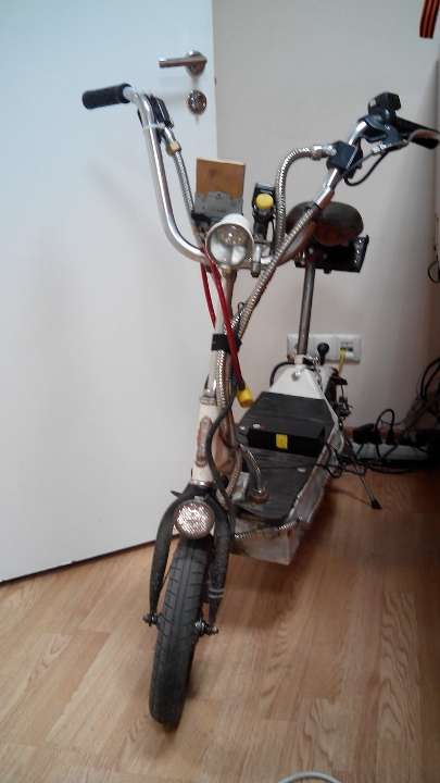

[user]18f46k20[/user], передний прожектор переехал на руль. На крыле очень дребезжал и откручивался. Так-же заменен диск тормоза на больший. Просто со старым (из комплекта мотора) - приходилось очень сильно жать тормоз и колодки быстро снашивались.
AS2
На картинке видно, что и подножка с корпуса "переехала" на заднюю вилку. Просто, когда была на корпусе, то при отталкивании ногой - несколько раз о нее ногой задевал... Не приятно было :(.
Теперь все гуд!
Добавлено 12 Март 2015 в 10:12
Да ! на фотке он грязный - это я сегодня на работу приехал. На зарядке стоит. :)

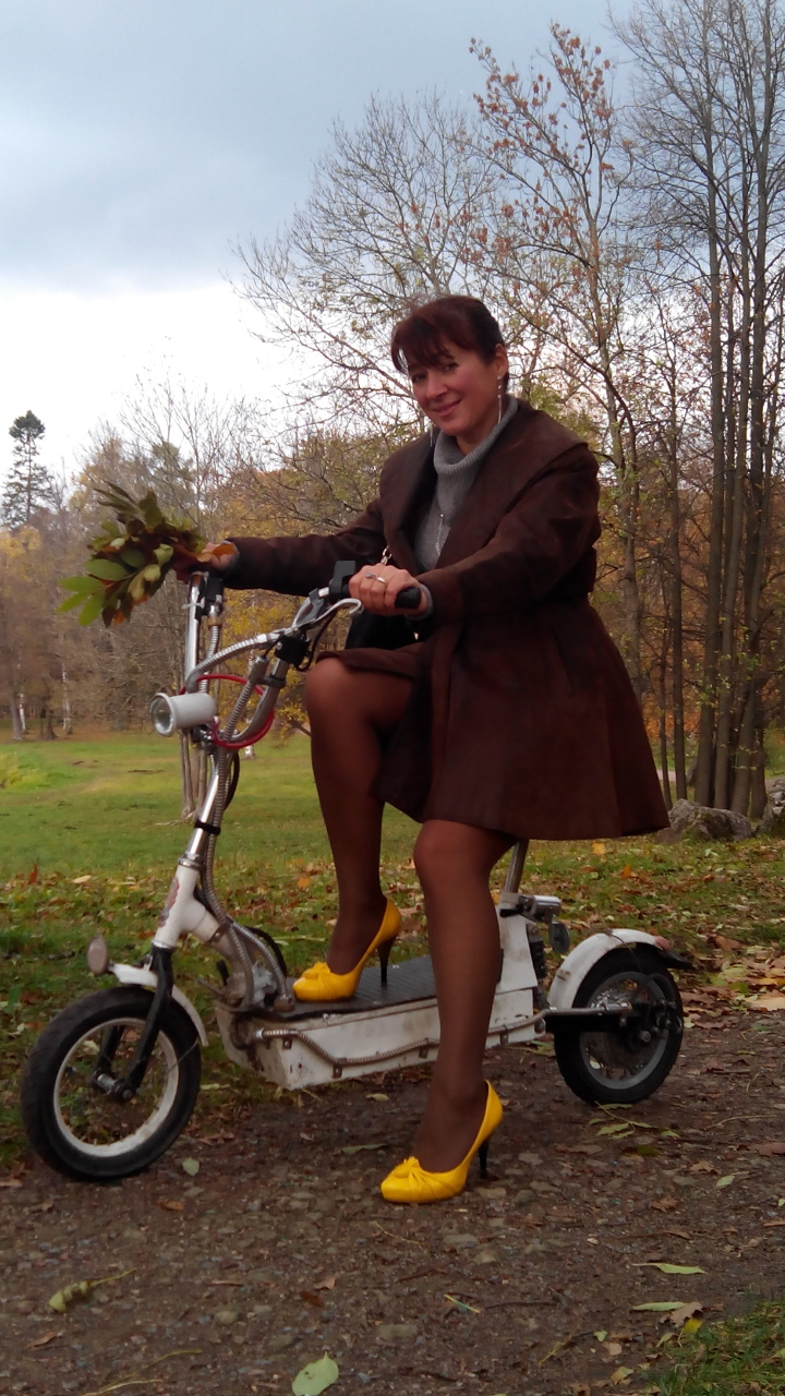

Это старая (осенняя фотка)
