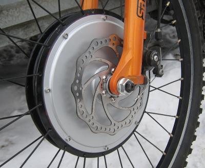

На фото выше где зима впереди же стоят ви брейк или я ошибаюсь? Дисковые мне нравятся относительно однако передняя вилка у меня не имеет возможности их установить
Василий22
#37
Да,впереди ви брейки,такой у меня был мотор(2012г),еще с цепного вела только под них, а задний-роллер.
Сейчас уже есть с пер.диском и на 800вт,вот он
(Я спец-но заказывал вел без пер.колеса и с пер.ви брейком-вышло дешевле на 3-4тыс.)
Я уж подумал может вам для увеличения торможения установить дисковый тормоз, но с увеличенным диском. Но если уже заказали колеса под роллер,то тогда роллер и только миддрайв, МК я не видел с роллером.

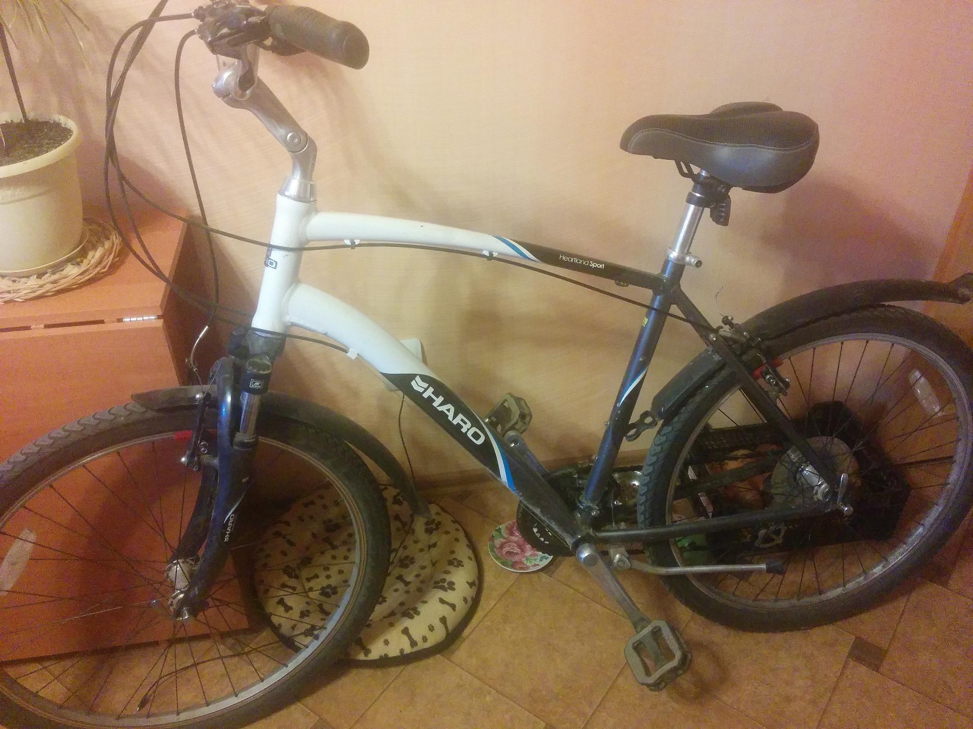

Pyyhan
На Альпине вилку меняли или это другой вел?) Вот мой корявчик), извиняюсь за качество

Pyyhan
Всё определился) однозначно мидрайв и роллерные тормоза не разорюсь я на цепи). По поводу 50 под горку... на лисапете общей массой около 130кг... только в памперсах... причём по кругу тОООлстым слоем обмотаный... вот так - Смоленск - Большая Советская - Велосипед!!! очкую я... уже есть чего и кого терять) , кстати по этой улице тоже нужно будет вниз и вверх катать)
