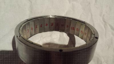

Цитата: sergek1985 от 05 Фев. 2016 в 20:34Технология моей переклейки.
Клеим в несколько этапов, по 7, 10, 15 магнитов, т. к. клей быстро застывает.  Сначала меньше, чтоб проще успеть.
Никогда не вытаскиваем несколько магнитов, только по одному, иначе они могут не сойтись в конце клейки. Вытаскиваем магнит, очищаем от старого клея, зачищаем наждачкой магнит и место на роторе, обезжириваем ацетоном или растворителем.
Замешиваем клей. Вытаскиваем и клеим каждый магнит. Есть нюанс, который сложно описать, но попробую.  Соседний с самым первым магнитом не надо клеить. Нужно следить, чтоб он не прихватился. И рядом с посленим из склейки, тоже самое. По завершению оставляем сохнуть на сутки.

Чтоб не получилось так, что он с одной стороны приклеился вылезшим клеем, а с другой остался не приклеенным.
Но это касается быстро схватывающегося клея.

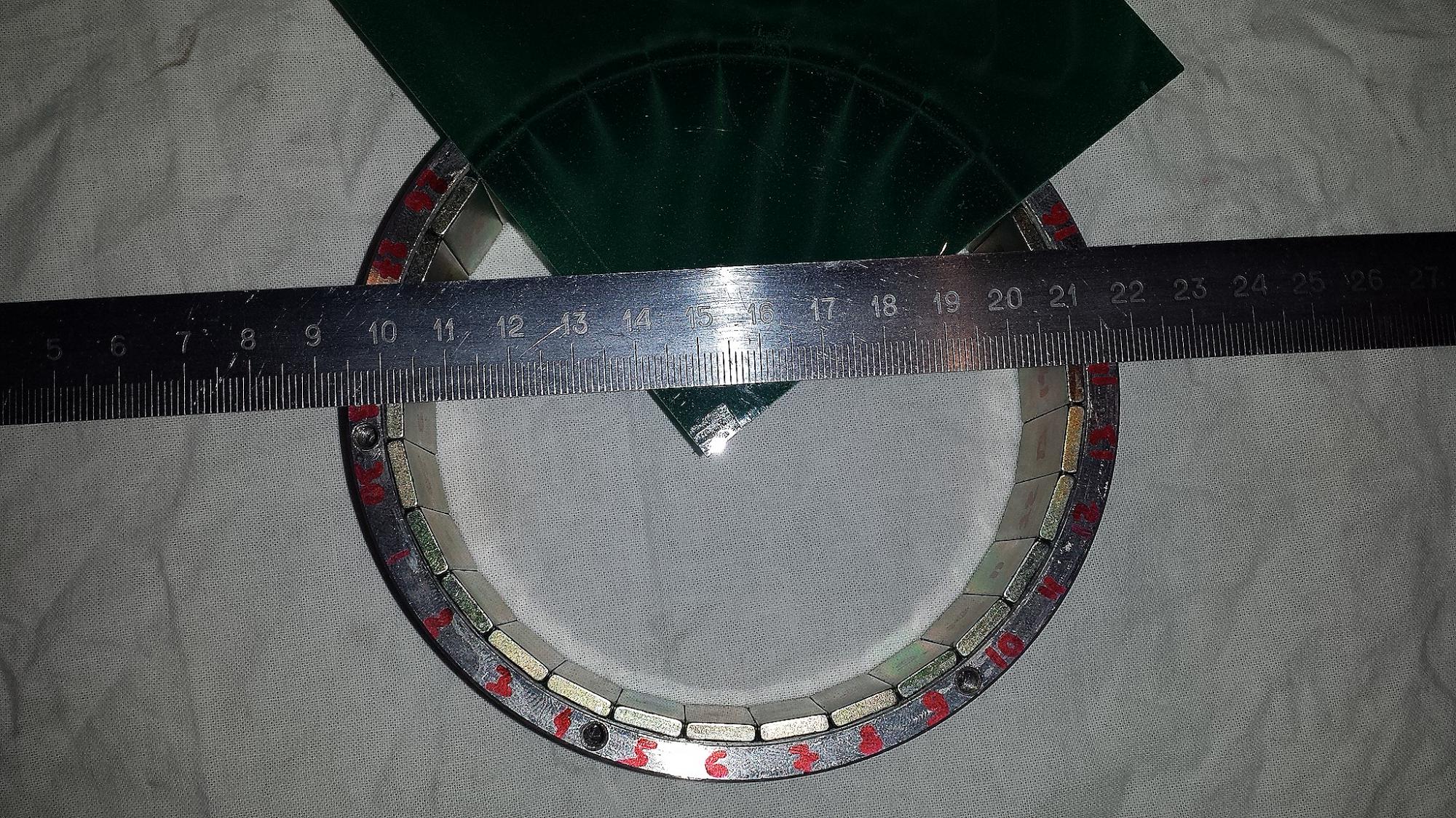

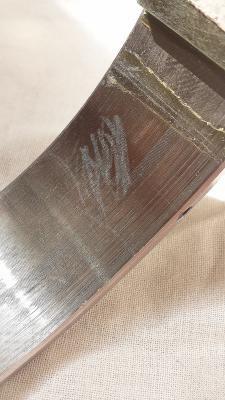

Приветствую Всех магнитопереклеивателей.
Вот и мне предстоит.

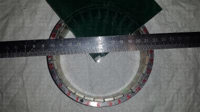

Хотел заменить подшипник в крышке мотора, а шаловливые ручонки дай, да и толкни магнитики и не зря. 23 магнита из 30-ти туго но сместились.
Моторчик махонький, от Kugoo S2:

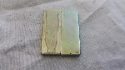

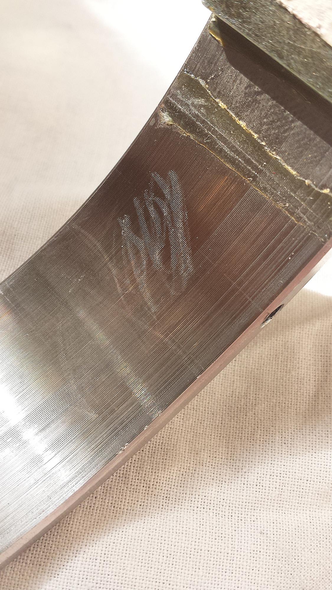

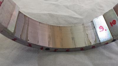

Решился снять чуток магнитов, а клея то нэма местами вообще и на магнитах тоже:

[user]inetchik[/user], внешний вид прилегающих плоскостей, говорит о том, что недостаточно просто залить клей в зазоры. Нужно снять все магниты, пройтись по ротору грубой шкуркой, наделывая рисок, потом обезжирить ацетоном. Магниты просто аккуратно отчистить и тоже обезжирить. Далее, клеить по одному. Чем я клеил, в посте выше. Перепутать порядок сложно, если он обычный NSNSN и тд. Каждый следующий магнит, должен притянутся к длинному торцу предыдущего. Удачи!
"Чёрная Молния 2WD" Bafang350W 7T (800W max) х Bafang750W 7T ( 4.0KW max Kelly KLS7212S + Чуп@сос ) ; акум 52V х 26Ah + доп.акум 52V х 12Ah + бустер 14.4V х 20Ah ,донор (рама Aluminium 7005) Cube Stereo 29" HPA Pro
   Мой полноприводный аппарат ,  вся инфа тут: https://electrotransport.ru/index.php?msg=1351578
inetchik
[user]newsky526[/user], поверхность весьма шершавая, не считая магнитов, ноготь стачивается как пилкой для ногтей:
А клеем, местами, просто и не пахнет.
Потихоньку снимаю, чищу, ацетоню все предварительно и ставлю обратно......
Про локтайт гляну...., спасибо.
