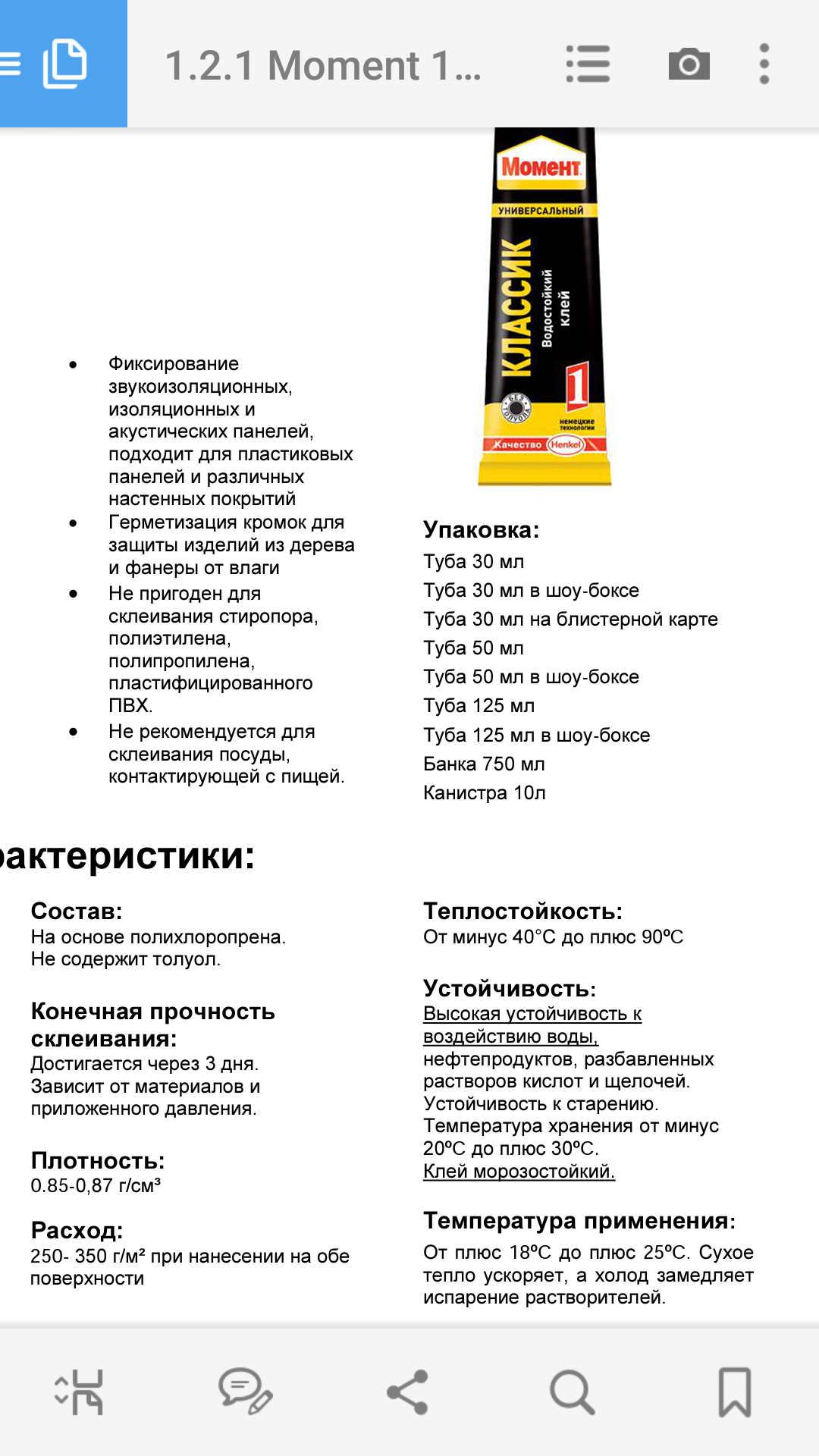

Я уже клеил на наш советский супермомент жёлтый. Держится + масло залито внутрь. Единственный минут этого клеяэто усадка. Надо намазывать что бы всё протекало насквозь жирно и ждать потом когда засохнет дня 4. Но потом отодрать скорее всего не получится. Советский же клей. ))))

Это тот что в советские времена выпускали. Он такой желтоватого цвета должен быть.

Он при нагревании не трескается. Эластичность остаётся но оч твёртый.

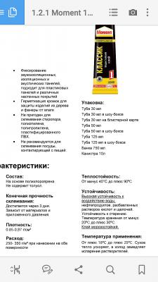

У классика заявлена температура до +90 всего:
Какая температура в моторе была, полагаю датчик есть ?

У меня больше 90 и не бывает. Магниты в масле купаются.
Вот если магниты куплю которые будут держать 150-200 то буду думать чем клеить другим.
Если у вас не залито масло в МК то 90 на магнитах не бывает никогда, это надо не знаю как перегреть, обмотки уже будуть дымить.

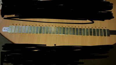

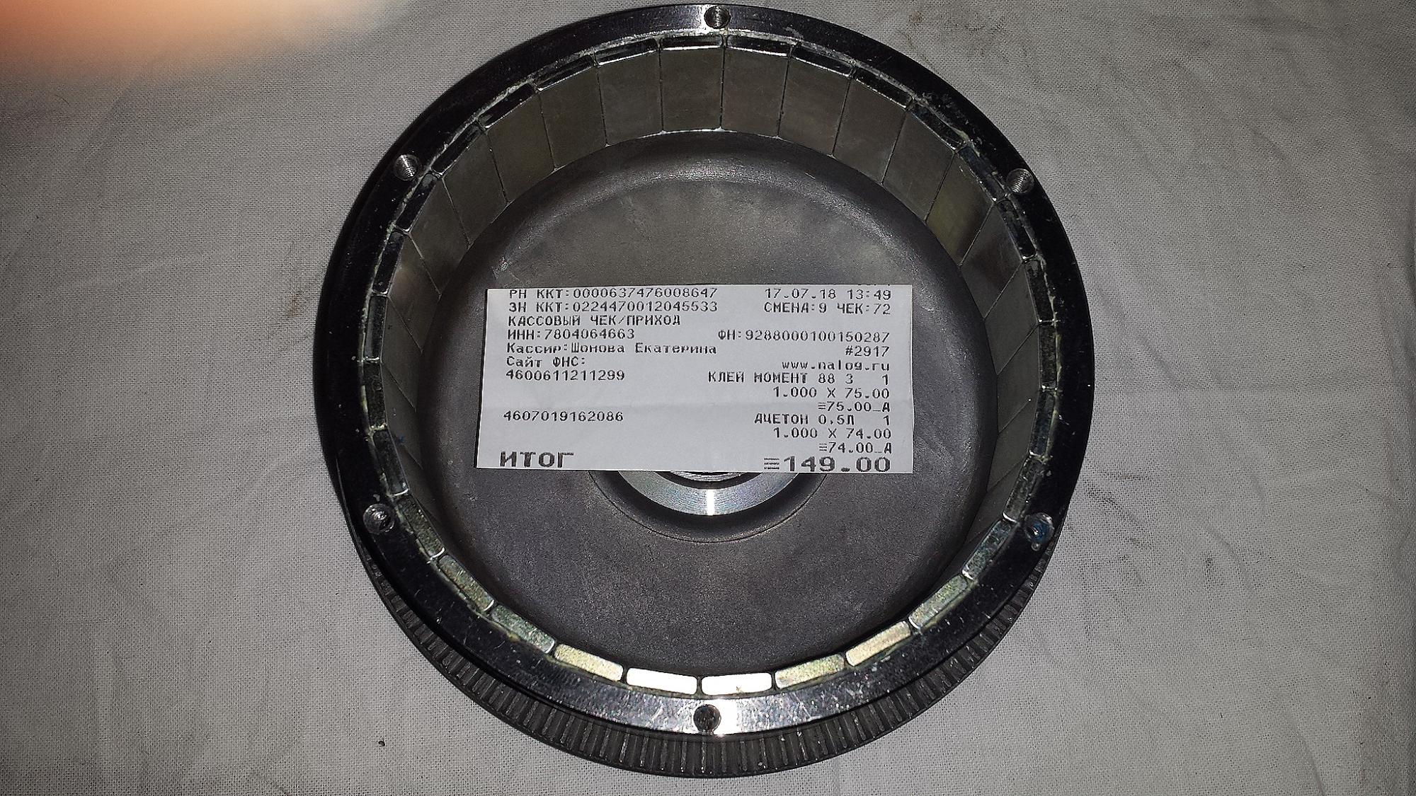

Готово (еще тока часиков 20-25 подзасохнет пусть):
Ацетонил дольше, чем клеил.
Ацетонка с'ела пару часов.
Нанесение клея (сразу на все" и все), сушка и вклейка: 30мин (на сухую потренировался до этого пару раз с установкой магнитов для выработки технологии выравнивания и для мышечной памяти).
Плюс еще полчаса кой-чего, пока не скажу. Проверю в работе, тогда и дополню.  B-)
Через шесть часов уже хрен сдвинешь.

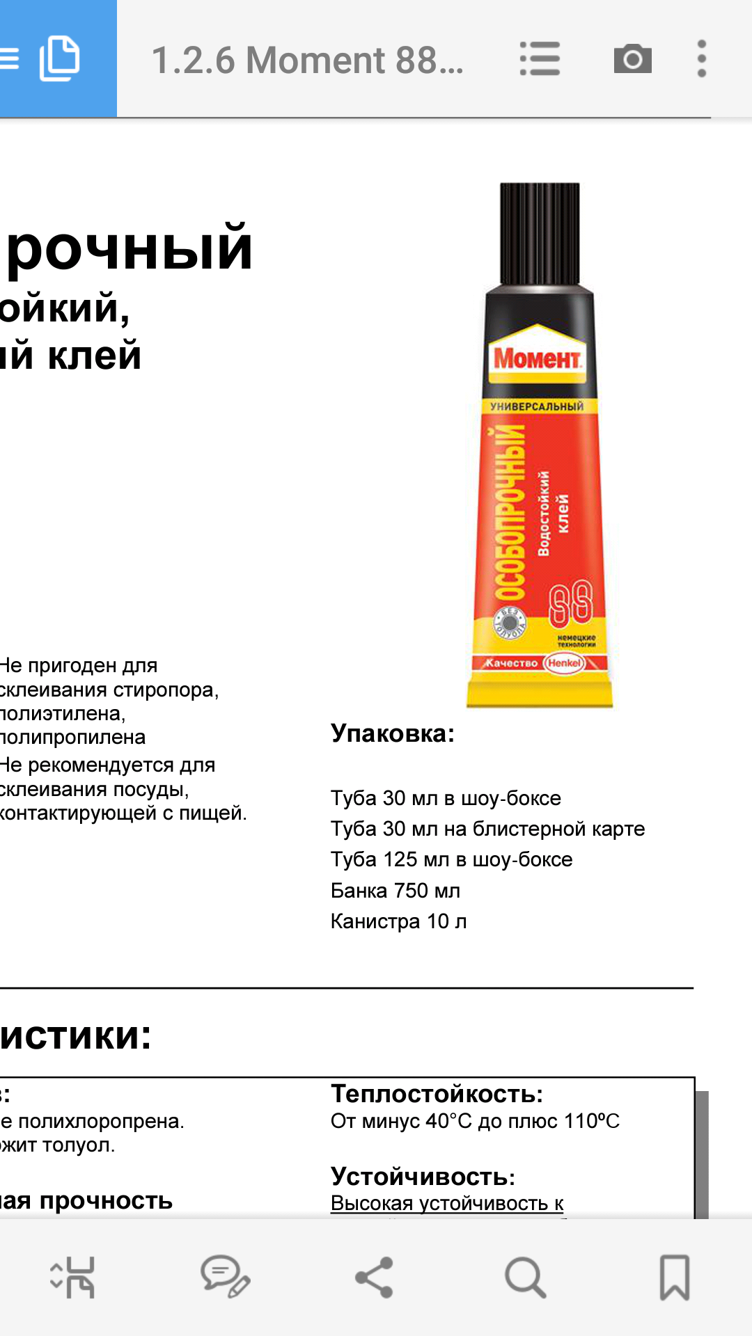

Спасибо еще раз за предложенный вариант клея !
Жаротест на резиновом стадионе у ближайшей школы пройден успешно.
Разогрел обмотки до 103,3°С старт-стопами минут за 5-6, а крышки-то холодные ~55-60°С.
Дал отстояться минут 10 и получил легкий ожог кожи, но не смертельный, наверно градусов 80 крышки стали, а на термометре 92 было. Дал еще чуток старт-стопов без фанатизма но сурово, все ОК на слух и стало тише чем было - однозначно, хоть грохота, как тут в теме на видосе, и не было никогда.
Я доволен результатом, пока, т.к. таких нагрузок я ни разу не давал на мотор, а он, клей, их выдержал.
Секретный "момент":
Цитата: inetchik от 18 Июль 2018 в 04:31...полчаса кой-чего...
Вложил ярмо со свежевклеенными магнитами в крышку и положил через толстую шайбу на стол, "стырил" у жены фен и, раскручивая вышеописанные детальки, прогревал полчасика с поддержанием температуры ~65-70°С.
Получилась легкая вулканизация, заметная глазом.
Время полной сушки можно по написанию постов определить.
Клеевой слой и на магнитах и на ярме, перед вклейкой, просушен 15 минут и был практически не липким, по инструкции этот момент.

Кулибин
Я клеил не по инструкции. Я клея лил столько что его пёрло из всех щелей. То есть прям проливал, у меня наверное почти весь тюбик ушел.Я так подумал, пусть сохнет неделю толстый слой но если высохнет то это навсегда. Я в советское время когда был мелким им клеил всё подряд, оторвать не реально было.
