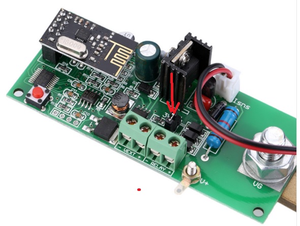

Уважаемый RommT, подскажите, Вы разобрались с назначением джампера на измерительном модуле? И еще вопрос удалось ли понять как калибруется емкость?  Разряжаю 20Ач батарею, пишет что разряжено 9 Ач но остаток 89%. Причем разряжаю медленно, просто включив все индикаторы и панели своего изделия, показывает средний потребляемый ток 0,15А. И еще вопрос про настройку OUT, она имеет 2 положения CH & DCH, удалось ли понять их назначение?

Кнопка на измерительном модуле служит для смены номера радиоканала.
Нажимаете кнопку один раз. Второе нажатие выключает режим смены канала.
Индикатор у меню Nom сменяет свой цвет с зеленого на красный.
Подгоняете к Nom курсор и жмете 3 секунды OK.
Попадаете в меню выбора канала. Стрелками меняете номер и нажимает OK. Канал сменен.

riv
#44
Steel RAT, спасибо за подробное описание.
Подскажите вы разобрались с джампером на измерительном блоке?

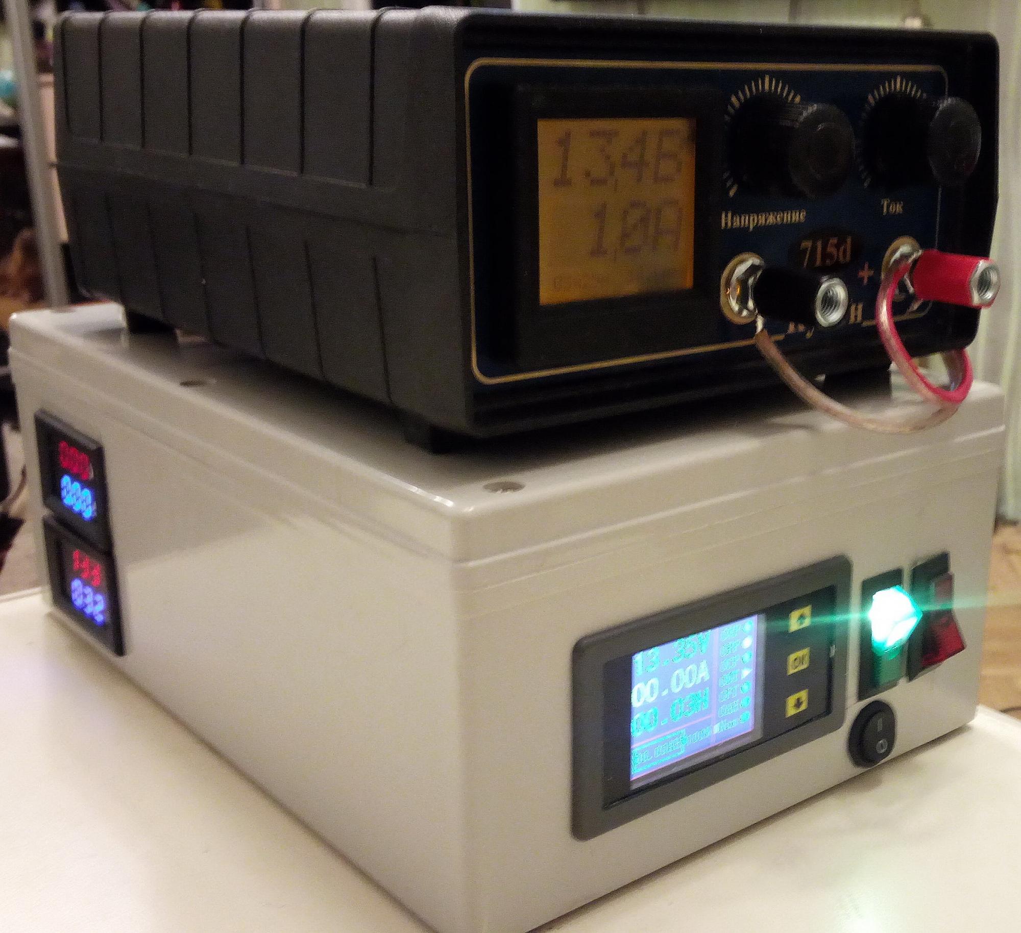

Использую Mhf120200p ваттметр в аккумуляторной LiFePo4 12В 20АЧ батарее.
Толку откровенного говоря очень мало. Своих денег не стоит. Измеряется ток и напряжение на батарее и ее разряд. После  зарядки нужно сбросить измерительный модуль сняв питание. По описанию расчитывал на большее.  Mhf120200p может быть интересен в машине чтобы не тащить отдельный кабель, но ток 200А маловат. Как контроллер батареи в нем мало смысла так как стоит BMS. Over Charge Protection не работает так как не измеряется ток заряда. Если не сделать кнопку сброса модуля то даже А.ч. не измерить.
Своих 1700 р. не стоит.

Да. Он переключает питание между отдельным источником 3W (трехпроводное подключение) и питанием от батареи 2W (двухпроводное подключение).

[user]riv[/user],  можно попробовать сделать тумблер, который будет переключать тонкие провода на разъеме Isns.

riv
#50
Steel RAT, Вы имеете ввиду вручную менять направление тока, снимаемого с шунта? Тогда меня это не спасет. Мне нужно динамически без моего участия измерять заряд разряд, иначе смысл контроля состояния АКБ потерян. Хочется видеть на сколько заряжена батарея.
Я при разработке ставил себе задачу иметь возможность зарядить дома мощной зарядкой 12В 15А и возможность дозарядки при включенных потребителях 12В 1-2А от генератора лодочнго мотора 12В 4-5А. У меня внутри АКБ стоит ЗУ 11-14В в стабильные 15,2В и BMS зарядным и разрядным выводом. В общем я использую свое изделие как ИБП 12 В.
А сейчас получается что я заряжаю дома, устанавливаю на 100% емкость, и могу учесть только разряд, дозаряд в дороге я уже учесть не могу.
+ на при полностью отключенных потребителях (запитаны только блок измерения от ваттметра и BMS) очень сильно искажены измерения, за 10 часов пишет 1,5 Ач потребленных. Хотя потом зарядкой могу забить только 0,2 Ач. Т.е слабые токи учитывает некорректно.

#52
Steel RAT, жду отзывов от владельцев 100А, так как при покупке 200А в описании aliexpess было про 2х сторонний ток (а оказалось что нет 2wc), либо брать вот этот https://electrotransport.ru/index.php?topic=18332.0, уже жалею что взял не его, купился на удобное встраивание MHF120200S.
P.S.
Лето откатаю прибор на рыбалках, посмотрю может и бог с ним.  Кстати сейчас разряжаю током 8А, пишет потребление 10 Ач но 80% разряд, при OAH 20Ач. Так что при разряде и реальными токами врет. Так что отзыв о приборе сугубо отрицательный.
MHF120200S малый ток не игнорирует, и неправильно его учитывая дает огромную погрешность в емкости.
