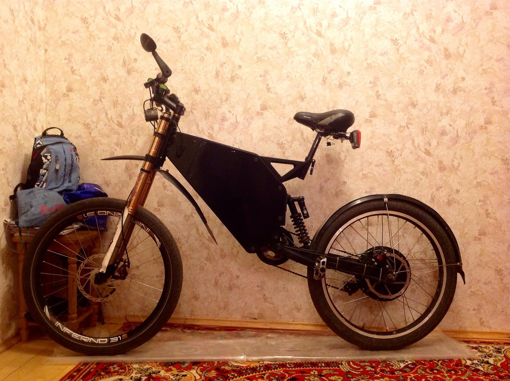

Представлю некоторые моменты, которые лично у меня вызвали сомнение при сборке либо некоторое затруднение. Может кому будет полезно.
Извиняюсь за качество фоток - фотик жена увезла в отпуск.

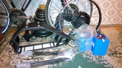

Крепление тяжелого контроллера только к обшивке мне показалось ненадежным, поэтому я дополнительные пластинки приклеил эпоксидкой, к которым уже контроллер и крепил.
Для крепления заднего тормоза в сочетании с кро-мотором изготовил специальную проставку, чтобы перья сильно не раздвигать и чтобы мотор ровно посередине был, без зонта на колесе.
Усилители дропаутов также заказал потолще, из нержавейки 14 мм толщиной. Во-первых, он теперь всю ось использует и стянут винтом 8 мм, а во- вторых позволяет закрепить крыло, несмотря на установленную тормозную машинку.
Чтобы чейнлайн был в одной плоскости, задний фривил требуется поставить максимально близко к перу вилки.
Систему ведущих звезд купил с тремя звездами, снял лишние и поставил (через специальную проставку) одну звезду на 36 зубьев максимально близко. Найти систему сразу со звездой нужного диаметра на нужном мне расстоянии, красивую по дизайну (на мой вкус) и по разумной цене (менее 2000р)  я отчаялся после долгих поисков.
Так разница в положении звезд составляет примерно 1.5 мм, что вполне достаточно чтобы цепь не слетала.
Защита пера лучше выглядит на заклепках, а не на хомутах. (подсмотрел эту идею на форуме)

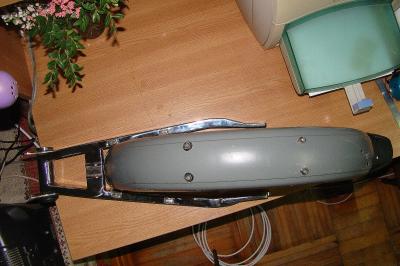

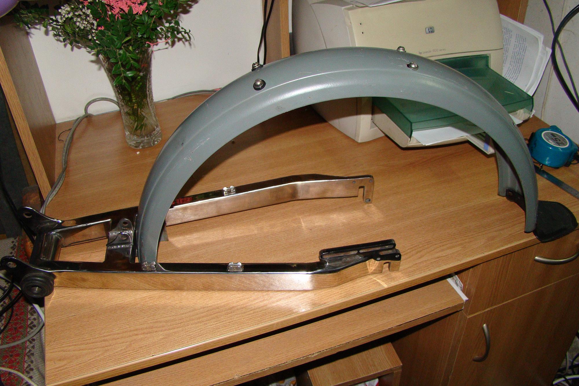

Сделал широкое крыло как советуют в теме про крылья для широких покрышек.  Только повышенной красивости - перед сборкой полосу алюминия обклеил пленкой под карбон.  :-)  Усы для крыла сделал из стержней для подвесного потолка. Они достаточно жесткие.
Поскольку у меня колеса 24 дюйма, то чтобы передний конец заднего крыла не отходил от него далеко, сделал проставку, через которую крыло это и притянул к штатному ушку.

Спецпредложение на комплект широких крыльев с усами из нержавейки, есть в наличии пока только 12 комплектов.
Для заказа надо указать в личку:
- цвет
- диаметр переднего и заднего колес
- тип вилки
Металлическая заготовка проходит пескоструйку, покраску порошком, обработка внутенней поверхности автомастикой "антигравий".
Цена 30 доларов без доставки
