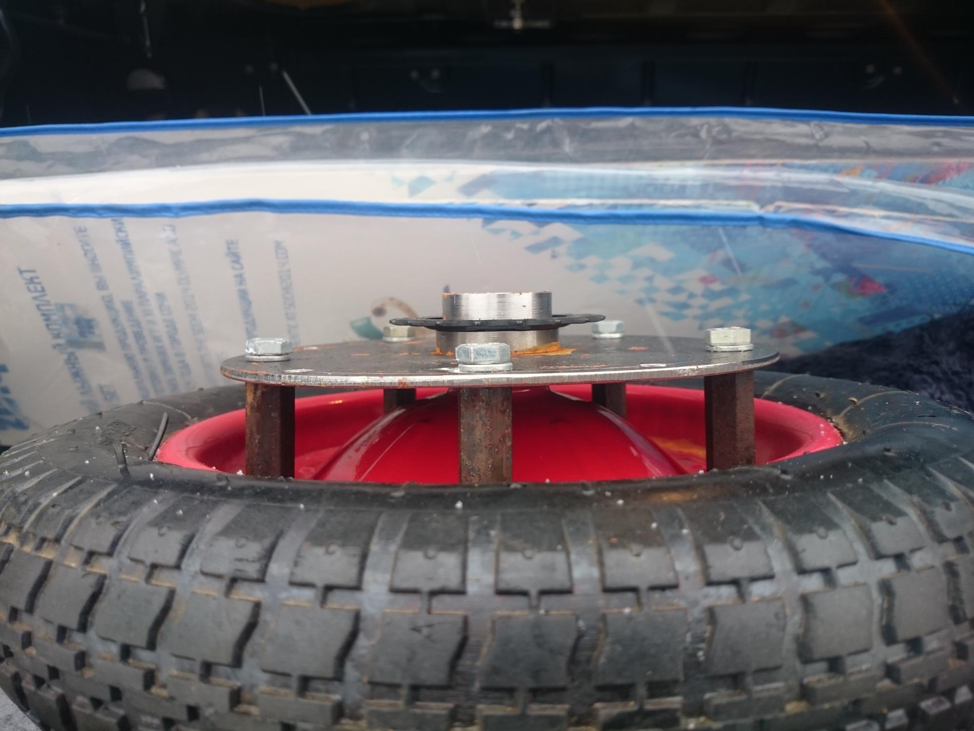

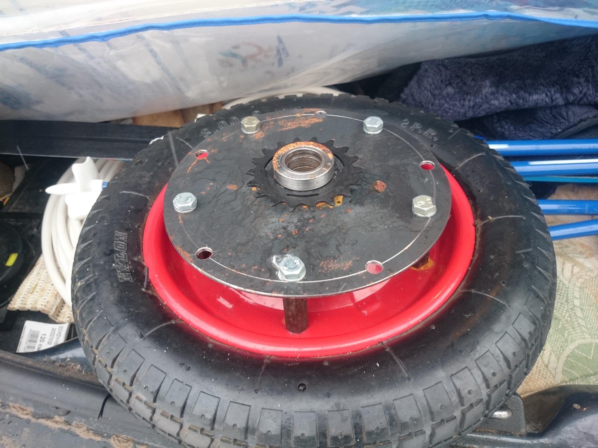

parshin1979
Весна всё ближе  Вот и приводное колесо сделалось. :dance:
pchelomor
А цепь проходит? Не будет за болты задевать? Я бы даже запас дал, на то что цепь будет немного "гулять".
parshin1979
ежели что заменю на потайные головки

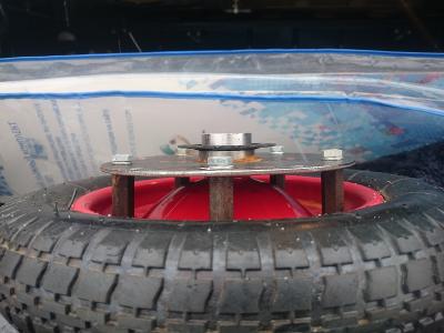

parshin1979
Уважаемый Сталкер , pchelomor подскажите как на этих китайских колесах переделать подшипники, на стоковых указан диаметр 20мм, но вал на 20 мм там болтается (люфт большой)
Может их разобрать (располовинить) и с внутренней стороны приварить подшипники с внутренним диаметром на 20мм, на форуме есть темы с картинками по переделке китайских колес ? Желательно обойтись без токоря.
Stalker
Без токаря , это врятли . Там помоему в качестве ступицы обычная труба .
Поэтому придется точить переходные вставки для подшипников .

Зачем половинить? запрессовать туда 6003-й (103) подшипник и ось подобрать 17мм
pchelomor
Однозначно переделать ступицу. Подыскать трубу, чтобы подшипник в неё с натягом входил. Нарезать кольца из неё и использовать в качестве стаканов.  Вставить ось в стоковый подшипник в качестве направляющей, с обоих сторон надеть подготовленные стаканы с подшипниками и "поприхватывать", проследив за центровкой. В принципе ситуацию может спасти и один подшипник со стаканом, стоковый же мы оставляем, но два будет понадежнее... Я бы делал так :exactly:

Алексей Ка
Внутрь кусок трубы с парой отверстий 10-15 мм в центре , через эти отверстия вставку приварить к диску. На оси между подшипниками тоже трубка. Большую трубку для подгонки диаметра разрезать вдоль - расширить или заузить. Ни какой токарки.

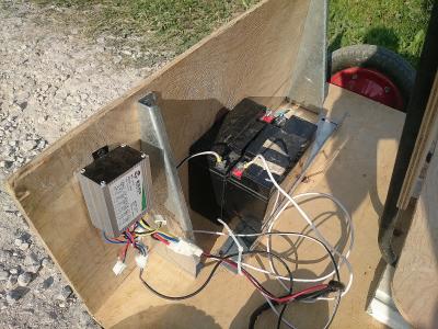

parshin1979
Не долго мои малыши катались на самоходной конструкции, дня 2 . Пока не надоело заряжать батарейки. Их хватало на 2 часа скорее всего из-за тяжелой конструкции ок 40 кг и щебеночная дорога + слабые батарейки 2 шт. по 17А 12в.
Для облегчения прикрутил фанеру под ноги.
parshin1979
На сегодня все разобрал до основания, буду делать поуже и может из другого профиля типа 20х20, чтобы полегче. А вообще было прикольно - радость детей безгранична, они втроем катались, свободно поместились, по скорости что сказать - примерно быстрый шаг на звездочке на редукторе 9 зубов. Потом поставил 13 зубов на редуктор и скорость увеличилась но батарейки уже подсели.

ЛЮБОЙ аккумулятор не любит больших токов разряда. Чем выше рабочие токи, тем меньше от номинальной емкости может отдать аккумулятор.
При установке низковольтных движков 12-24В мощностью 350Вт токи доходят до 15-20А!!! Это недопустимо для аккумуляторов с емкостью менее 50Ач.
Все менее емкие аккумуляторы смогут отдаваться всего лишь считанные минуты, и отдавать не более 30-50% от своего номинала.И не надо удивляться тому, что их хватает не боле 10-15 минут. Просто смешно, когда на движки с подобными токами ставят аккумуляторы 9-12Ач.
Для подобных деревенских покатушек самый лучший вариант питания - пара старых кислотных аккумуляторов на борту. Они могут уже не тянуть авто стартер зимой, но прекрасно отдавать токи в пределах 20-30А. Неприхотливы и неубиваемы. Заряжаются любыми примитивными стандартными зарядками.
