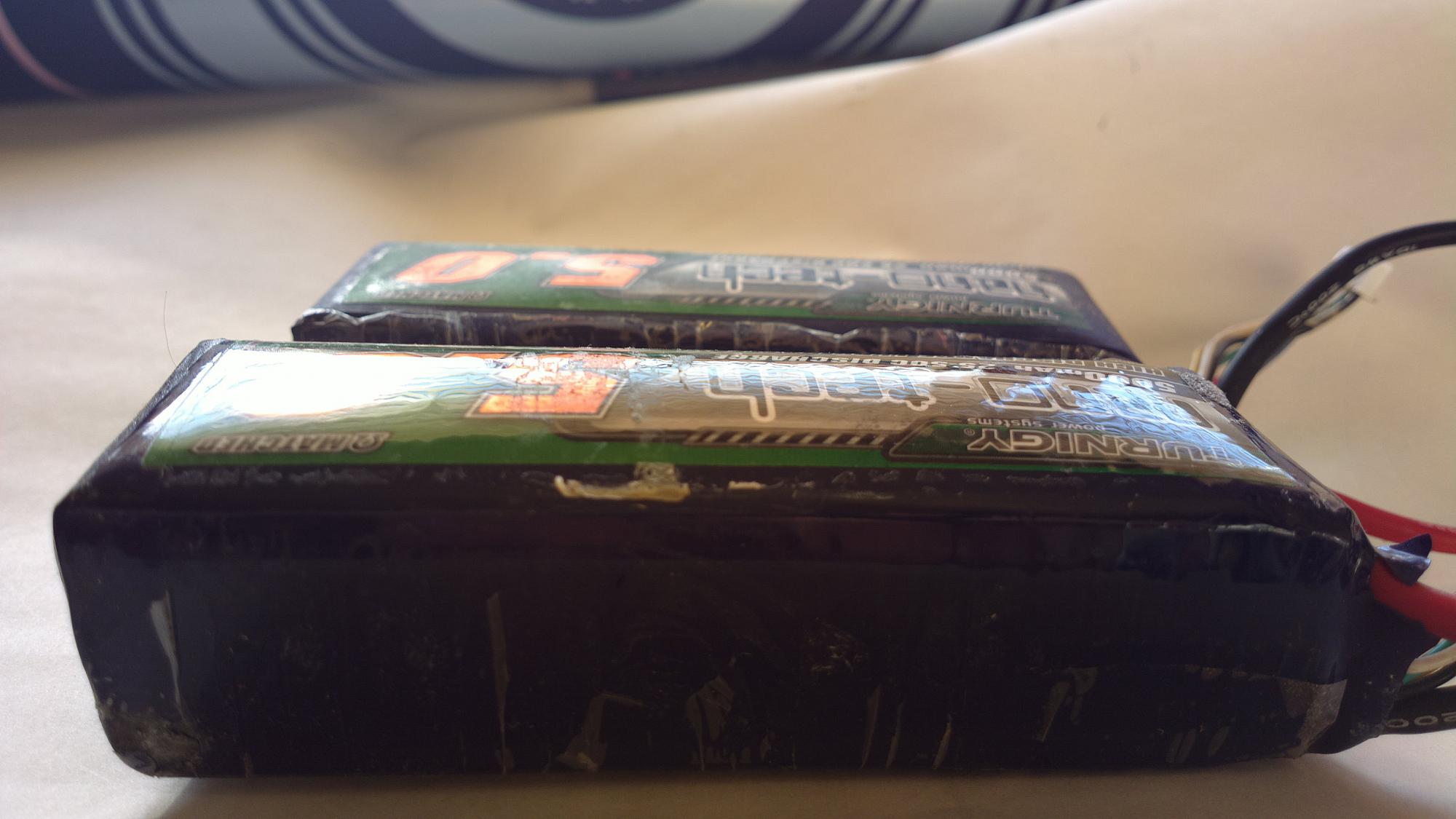

ЦитироватьПричем: если долбить именно импульсами, то "надутые" банки сами сдуваются в первоначальный вид. Проверено.
Хм, если можно восстанавливать, т.е. сдувать умеренно надутые литиевые виннипухи, которые сохраняют емкость, но немного разочаровывают по вн. сопротивлению, то я подписываюсь на коммерческий вариант устройства.  :eureka:

фото - как реанимируются "пакетики лития". Слева - вздутый - справа - после такой вот зарядки.
licwn
А нет ли информации о внутреннем сопротивлении  и емкости, до и после?
