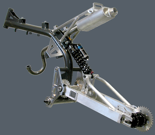

 концепция поменялась, хотел узнать Ваше мнение, если сделать похожее на этот вариант есть много плюсов, байки на этой раме можно делать разными, не похожими друг на друга, можно вместить абсолютно разные акб (будем так же делать сьемные корпуса под разные акб)  только трубу будем не гнуть а варить в местах изгиба..
Kingsong 18a 1400 W/h
artem80883
Лучше гнуть.
Думаю такая рама будет с лишним весом, никакой инженерной мысли, просто тупо кусок трубы толщиной, чтоб выдержал, да и аккумуляторный отсек придется делать прочным, что утяжелит, ну и от обычного велика мало отличается. Прочность и жесткость можно придать аккум. отсеком, но это вовращение к началу.
Супер конь
TULSUNDUR
такого добра на авито пруд пруди... по ценам до 2000р. причём заводского изготовления.
вес только огромный... но клон обещает тоже быть не лёгким судя по технологии изготовления...
