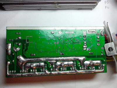

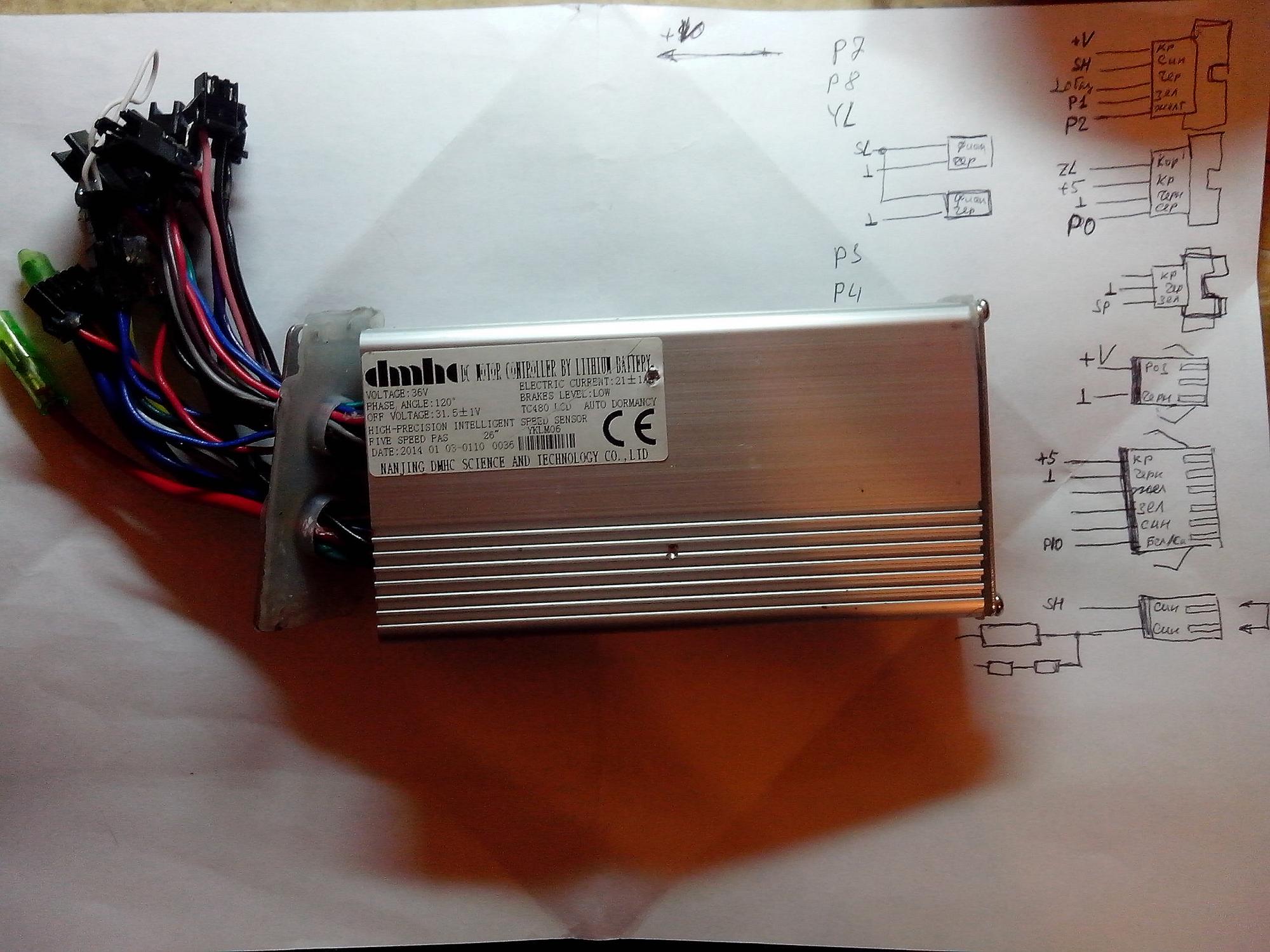

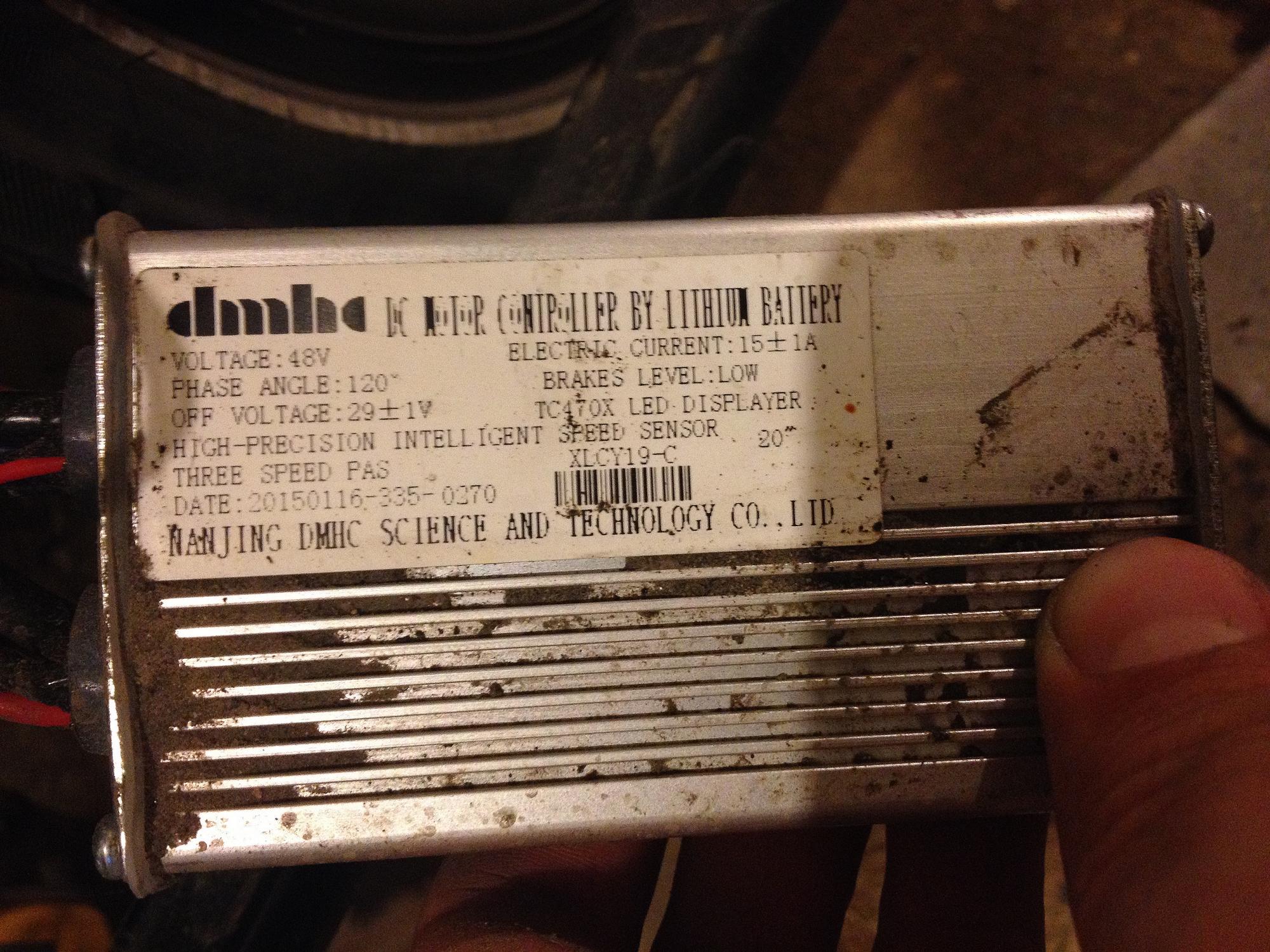

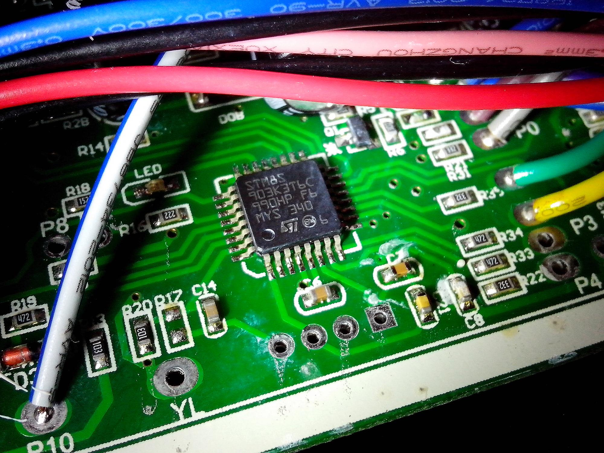

Вскрыл я этот контроллер на предмет изучения, что там можно "докрутить"
Изначально хотел найти:
* Торможение двигателем\рекперацию
* Круиз контроль
* Ограничение скорости чуть "подкрутить"
* другие сюрпризы, за одно проверить состояние.
Это производитель
http://www.e-dmhc.com/esanli-79.html
Ниже дам фотографии, может кто подскажет, что из этого можно еще извлечь?

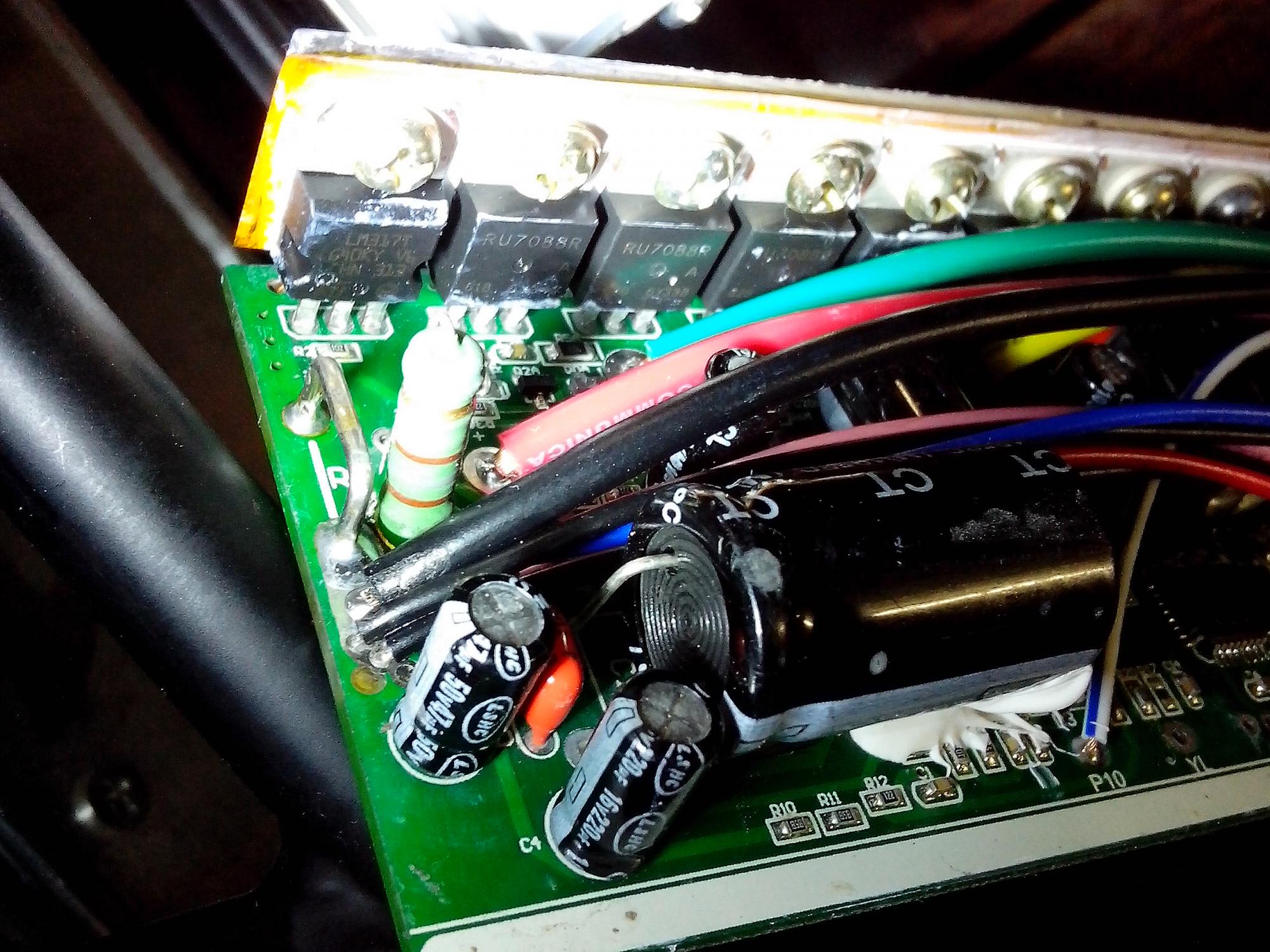

Конденсаторы 3 наиболее крупных сидят на питании ключей, на 63В на 1000 и 2х 220
Еще 3 50В 47,0 похоже на вольто добавку в драйвера ключей.
И последний на 25В 220,0
Транзисторы RU7088R. Одно плече в параллель 2 ключа.
Что за белый провод с синей полосой от P10 уходит в мотор ?
По описанию по ссылке выше, например, круиз вроде как должен быть.

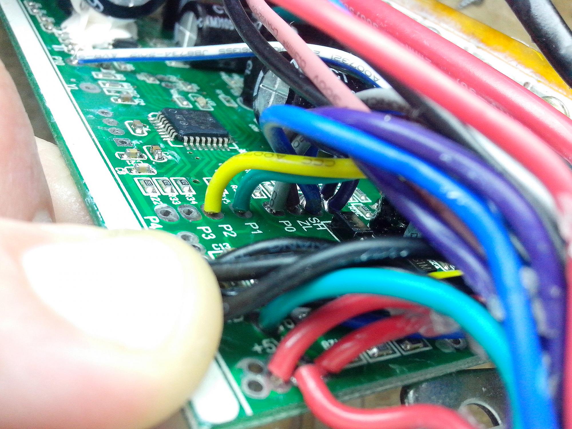

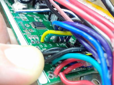

Удалось реализовать круиз-контроль, через вход PAS датчика. Скорость держит 30 км/ч.
Функциональную схему прилагаю.

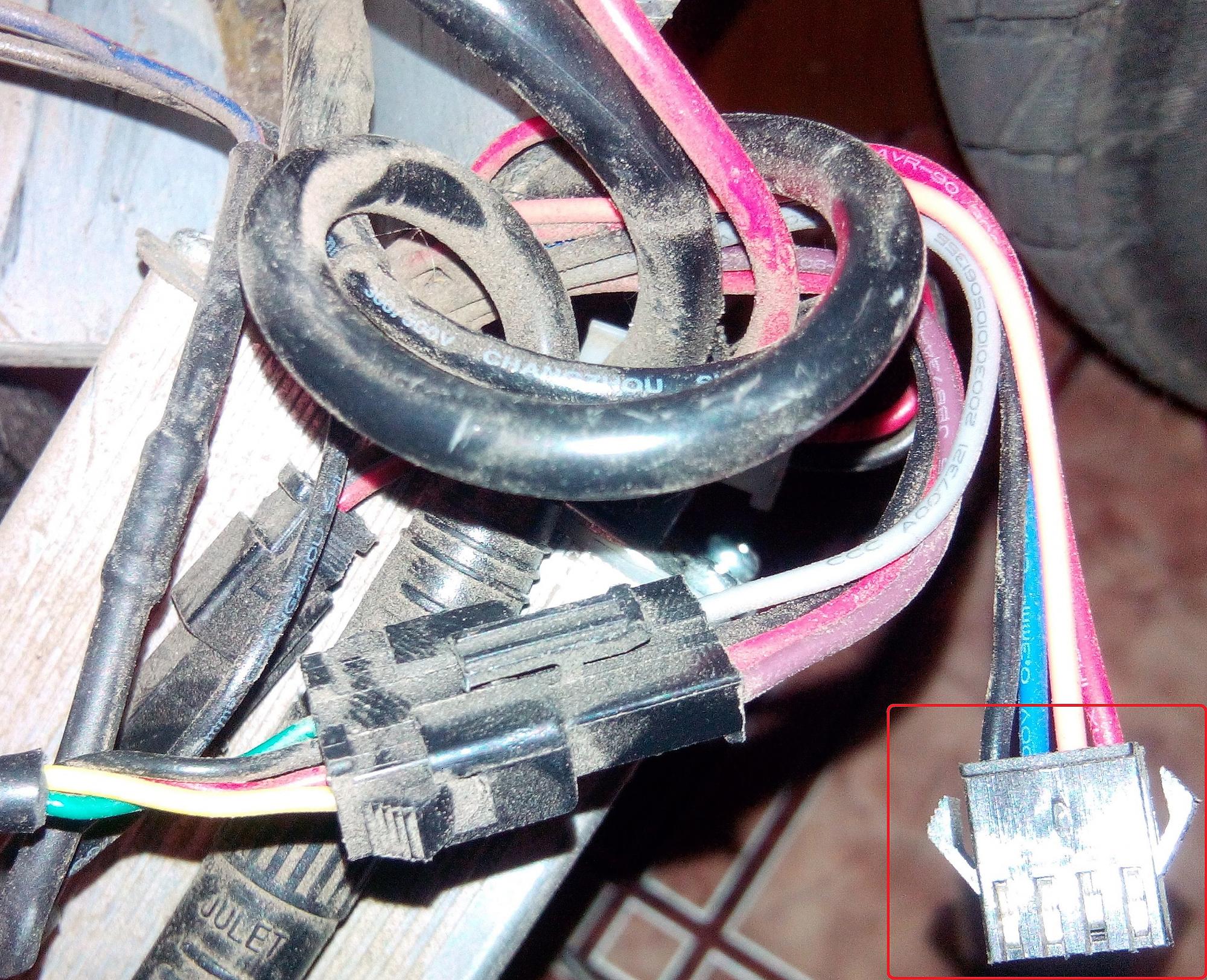

Россия, Орел Сообщений: 11
А в друг кто в курсе, что это за не подключенный разъем? Знаю только черный - GND и красный +5В провода.
08 Окт 2016 в 18:41
Ответ #10
Онлайн
Alport
Экспериментальным путем удалось выяснить, что на оранжевом проводе появляется сигнал пропорциональный оборотам мотор-колеса до номинального значения.
Сигнал появляется только когда на мотор подается напряжение, если напряжения нет, то и сигнала нет. Если обороты больше номинального то сигнал резко уменьшается почти до нуля.
Следовательно, этот сигнал можно использовать для задания круизу любой скорости.

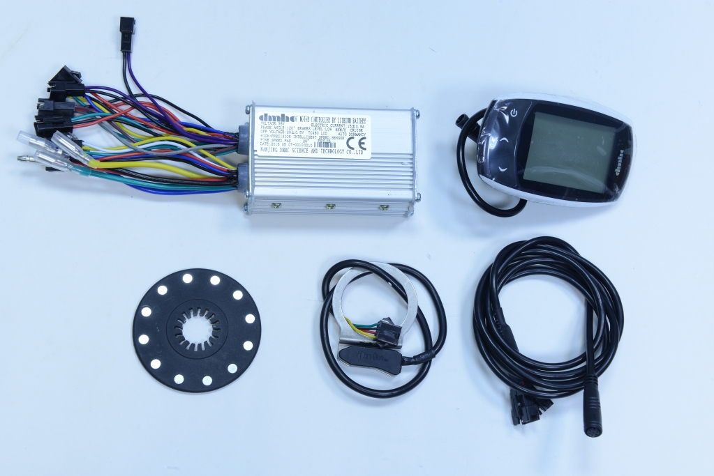

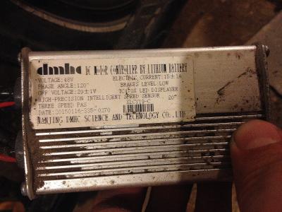

Уважаемые форумчане, имею вот такой же самый набор,
Хотел узнать можно ли его питать от 48 в? Указано 36в. Если нет, то может чтото перепаять?
