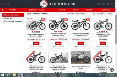

идут рамы с литым хвостом. Но почему в рекламе у вас открывается рама без оного хвоста ?
ссылка
На всех моделях ! Вы осознанно отталкиваете своих потенциальных покупателей ?
Немного соображающий обыватель не купит у вас модель с треугольником рамы уже занятым и без багажника, или он настолько идиот, что подумает что на ту присоску под седлом можно что-либо подвесить ещё кроме аккума ?

 Лучше не отвечайте, вам нечего сказать, займитесь лучше рекламой и установите фоты с литым хвостом )))

Фотографии были старые - заменили, спасибо за совет! Будем мониторить отклик.
