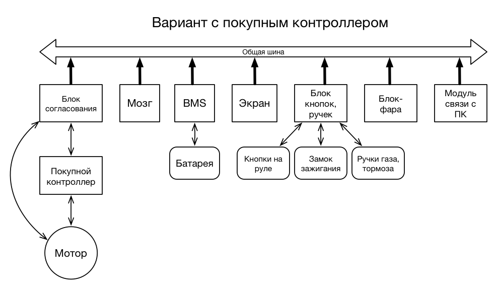

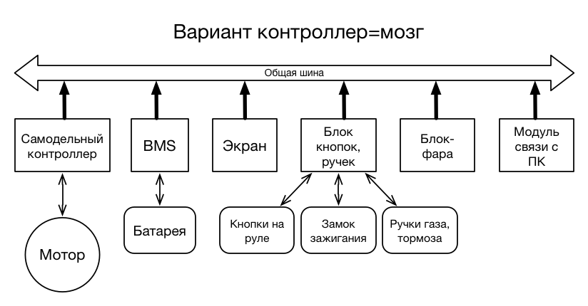

Вот, я вам тут накидал две схемы, чтобы начать.
Вариант с выносным мозгом перспективно интересен, но потенциально проблемный — как мерять скорость, фазные токи?... Если все упростить, получается более простой вариант велосипеда, как мотоцикл, сел и поехал, в контроллер только сигнал газа, тормоза и, может быть, измерять потребляемую мощность на входе.
Предлагаю обсудить, в какую стороны хочет двигаться народ.
Собираю мега-кастом

#28
Ручки газа/тормоза точно мимо шины, а то местный протокол не гарантирует доставку сигнала до тормозов.
В схеме нехватает выносных датчиков (тока, температуры, скорости) и зарядного устройства.
Непонятно, что делает "мозг".
Блок согласования на схеме не нужен, на шине он всё равно будет представляться как контроллер двигателя.
Дополнительное устройство на шину: индикатор загрузки.
zap
Предлагаю с обсуждением протокола перебраться в старую тему про протокол.
А в этой теме бум обсуждать общую архитектуру бортовой аппаратуры.
Чтобы не мешать одно с другим.
Обе схемы - плохие.
Мозг не нужен в любом варианте.
Нужны специализированные отдельные устройства - контроллер, BMS, дисплейчик.
Каждое устройство пусть само занимается своим делом.
В этом случае выход из строя одного устройства никак не отразится на функционировании других устройств.
А тут какой-нибудь левый поворотник выйдет из строя а мозг войдёт в ступор и, к примеру, из-за этого перестанет работать тормоз.
CAN тоже не дураки делали, и SAE J1708 тоже. В автомобиле нет никакого "главного мозга", каждый отвечает за свой участок и имеет равноправный доступ к шине.
С уважением,
Андрей
acyd
понятно, мозг вычеркиваем, 8-ногих тараканов добавляем  ;-)
xek
Цитата: zap от 06 Дек. 2014 в 00:43
Обе схемы - плохие.
Ок, так нет проблем, как перерисовать схемы? Что добавить/убрать/изменить?
Добавлено 08 Дек. 2014 в 16:18
А стоп-сигнал по нажатию на тормоз как сделать?..
Загрузки чего?.. Не пойму вообще.

Slider
В идеале не контроллере должен быть выход на 12 в для стоп-сигнала... Ну или размыкатель рассчитанный на похожие напряжения...
Андрей СШ
Я хотел сказать, что тормоза к шине лучше не подключать, кнопку тормоза и стоп сигнал можно наверное.
Индикатор загрузки - имеется ввиду загрузка шины. Это просто примочка дополнительная.
Мы тут прогрессивные цифровые технологии обсуждаем.
