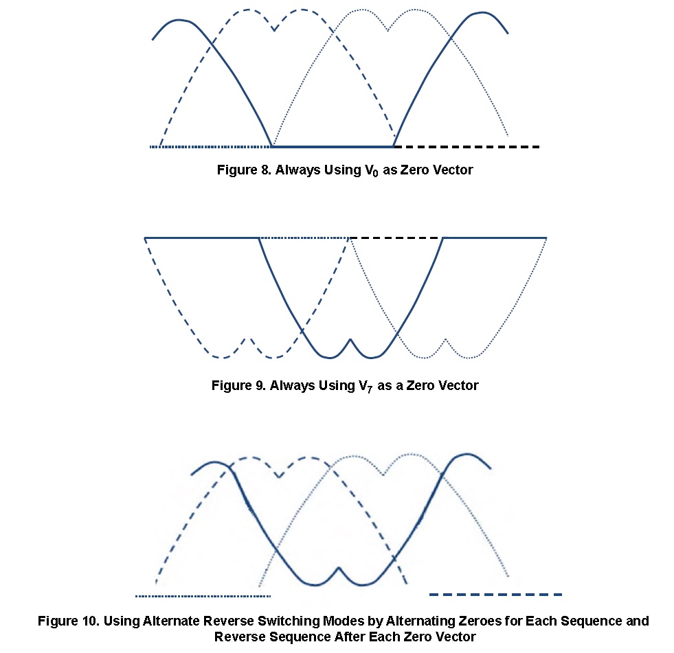

Что-то не могу понять один момент с векторным управлением, может кто сможет подсказать.

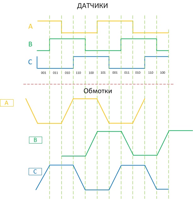

Для пояснения вопроса сначала про обычное управление трапецией.
Свободное вращение колеса при векторном управлении
При таком управлении один конец фазы обычно подключается к минусу, а другой ШИМ'ится к плюсу. При этом, если двигатель раскрутить, а потом убрать ШИМ, то к батарее будет подключен только один провод, а два других отключены, и двигатель сможет свободно вращаться по инерции.

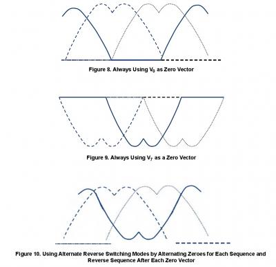

С векторным управлением ситуация другая. На каждом из трех концов все время формируется напряжение. Для этого ШИМ'ятся все шесть ключей сразу. Средняя точка этого напряжения может быть посередине или притянута к + или - батареи. Пример:
Тут получается, что если задать ШИМ = 0 , то все фазы будут подключены к одному напряжению, и свободно вращаться двигатель не сможет. Вот и не могу понять, как реализовать свободное вращение при векторном управлении. Если ШИМ'ить только верхние ключи, как на трапеции, уже получается не синус, а при переключении с одного способа управления на другой будут рывки.
Хотел бы узнать, как это выглядит в синусных контроллерах? Что происходит на синусе, если разогнался и сбросил газ?
