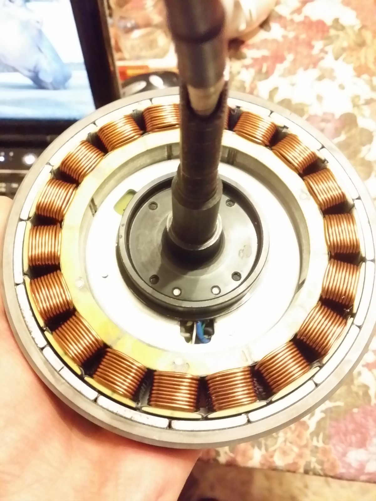

 Сегодня первый раз выехал на перемотанном моторе. Получилось что  Бафанг превратился в МАС 10Т. Динамика разгона улучшилась и максималка чуть больше стала. В горки тожж нормально едет. Вообще хорошо едет (правда я и подшипники в моторе все махнул). Приеду на слёт, сами попробуете :hello:
niakrisse
Цитата: Цуриков от 13 Март 2015 в 00:45
Ну вот, собственно и готово.
. Крутится хорошо, завтря всё соберу :hello:
Объясните пожалуйста почему нельзя намотать ещё пару витков на роторе ближе к магнитам, там-же место пустует. А так заполнение будет лучше,или я чего не понимаю? :ку:
TULSUNDUR
[user]niakrisse[/user], увеличение количества витков на зуб - уменьшает количество оборотов на вольт и увеличивает момент, который в свою очередь по достижении некого значения попросту выломает зубья у шестерёнок или сорвёт фривил. а чтобы заполнение было лучше - тут нужен был иной провод, с большим сечением. и желательно не одной толстой жилой, а многожильный с тонкими проводками.
niakrisse
Нет ну понятно что взять более толстую намотку, а что-бы количество витков осталось прежним, сделать пару витков ближе к магнитам,там-же место пустует. В итоге мы получим большее заполнение медью при неизменном количестве витков... Это вроде очевидные вещи, поэтому и спрашиваю, в чём подвох,почему так не делают?
TULSUNDUR
в этих моторах заполнение не является критическим параметром. провод какой был - таким и намотали, зачем искать подвох там, где его нет и никогда не было.

потому что предел форсирования у этих моторов ограничен вовсе не электрической частью, а механической.
выше я уже писал -

Форсируется отлично,в 3-4 раза. Если не допускать работу на низком кпд/низких оборотах.
Зубья как правило выламывает, когда обмотки их нагреют до критического состояния, так что улучшенное заполнение помогает снизить температуру в целом. У автора заполнение лучше оригинала в 1.5 раза.
Проблема вылета фривила в маке - использование его с инфинеоном: отсутствие функции плавного старта и высокий фазный  убивает.

Но ведь можно ещё улучшить заполнение использовав место на обмотках ближе к магнитам. Это я пытаюсь выяснить нет ли там нюансов, можно-ли мотать верхний слой обмотки не до конца? Например предпоследний слой намотать на 50% а последний на 30% длины, это должно добавить около 10-15% меди.
мотать можно как угодно, и большинство моторов намотано "внавал".
как правило вообще никто не запаривается намоткой "виток к витку", да и невозможно оное при более правильном выборе провода, так как провода лучше брать многожильные с большим количеством тонких жил.
Насколько мне известно, чем ближе витки к сердечнику, тем сильней магнитное поле.
Именно поэтому автор мотал так, как получилось на фотке и как это рекомендовано в умных книжках.
Кроме того, при намотке толстым проводом, технологические зазоры просто необходимы.
Попробуйте мотать сами, поймете почему.  ;-)
Александр и так выжал из намотки максимум. Уменьшил скин-эффект и главное, за счет толстого провода, заметно уменьшил сопротивление обмоток.
Что и дало основной выигрыш в КПД по сравнению с заводским вариантом.  :wow:
