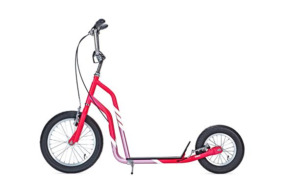

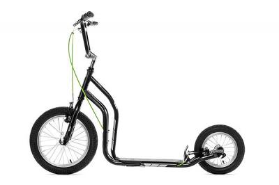

logout
доброго времени суток!
Хочу электризовать Yedoo City New http://www.velokinder.ru/p-city_new/
Похож на Ваши модели, только с укороченной рамой и возможностью менять клириенс за счет перестановки заднего колеса.
Возможно ли на него установить моторколесо, обязательно с обгонной муфтой (как я понимаю -- это редкуторное МК)
В идеале на заднюю ось для правильной развесовки.
Контроллер и батарею при этом нужно крепить на место влягодержателя (крепежи под 2 фляго держателя на двух трубах рами присутствуют)
ReSharVladimir
У меня редукторных моторов нет. Могу предложить только директ-драйв МК. Этот самокат я хорошо знаю, вот только рама у него для электрификации не очень удобная.

ReSharVladimir
Проводку можно пропустить, не проблема. А вот где электрокомпоненты размещать? Вот в этой модели где контроллер?:
- в раме!
А в этой и батарея там же:
А в новых Ox, City и Mezeq раму с точки зрения классических самокатов рамы сделаны оптимально, а вот с точки зрения размещения там электрокомпонентов, старая линейка самокатных рам гораздо лучше.

logout
Понятно, ну теоретически же 2 трубы под крепеж фляги имеют, разве контроллер в такой же "фляге", как батарею нельзя повесить на второй трубе?
Я сити нью выбирал из-за более короткой базы и при этом большей площадкой под ноги.
Увеличивать клириенс перестановкой колёса в нижнее посадочное место смысла нет при чисто мускульном приводе. Напряжение на опорной ноге в несколько раз растет. А вот с электротягой можно и на увеличенном клириенсе рассекать.
Кстати, я пока совсем новичок в теме электроколес, слышал, что редукторное колесо на 12 дюймов можно и не найти, но дайрект не годится, если на велосипеде его крутить, педалями можно, то на самокате ехать с дайрект приводным колесом, имхо, не реально.
Если ставить на перед привод, то для развесовки контроллер и батарею на место заднего багажника нужно ставить
ReSharVladimir
Можно, но сильно увеличивать "уши" в районе передней стойки самоката не есть хорошо: во-первых, при отталкивании ногами будете биться коленями о батарею или контроллер(толчковая нога сбоку от рамы идет), во-вторых, кода будете провозить его, например, через турникет в метро, тоже мешаться будут.
Цитата: logout от 07 Апр. 2016 в 23:41Если ставить на перед привод, то для развесовки контроллер и батарею на место заднего багажника нужно ставить.
Развесовка классического самоката с наездником такова, что заднее колесо загружено больше, потому что на деке невозможно стать, чтобы руль упирался в живот - ехать и рулить неудобно. Поэтому при переднем приводе эффективнее загружать передок, а не заднее колесо.
Цитата: logout от 07 Апр. 2016 в 23:41Я сити нью выбирал из-за более короткой базы и при этом большей площадкой под ноги.
Да, как обычный самокат он именно этим и ценен.
Цитата: logout от 07 Апр. 2016 в 23:41Кстати, я пока совсем новичок в теме электроколес, слышал, что редукторное колесо на 12 дюймов можно и не найти, но дайрект не годится, если на велосипеде его крутить, педалями можно, то на самокате ехать с дайрект приводным колесом, имхо, не реально.
Странное суждение людей, которые "судят о вкусе устриц, не пробуя их". Катался на своих ДД самокатах с обычными безмоторными самокатчиками, толкаясь ногами без помощи мотора. Более того, те из самокатчиков, кто попробовал мои самокаты, отмечали очень хороший накат у них. Конечно, накат у Yedoo'вских самокатов на пневмошинах, даже с ДД МК, весьма неплох по сравнению с "погремушечными" самокатами на жестких колесах.
