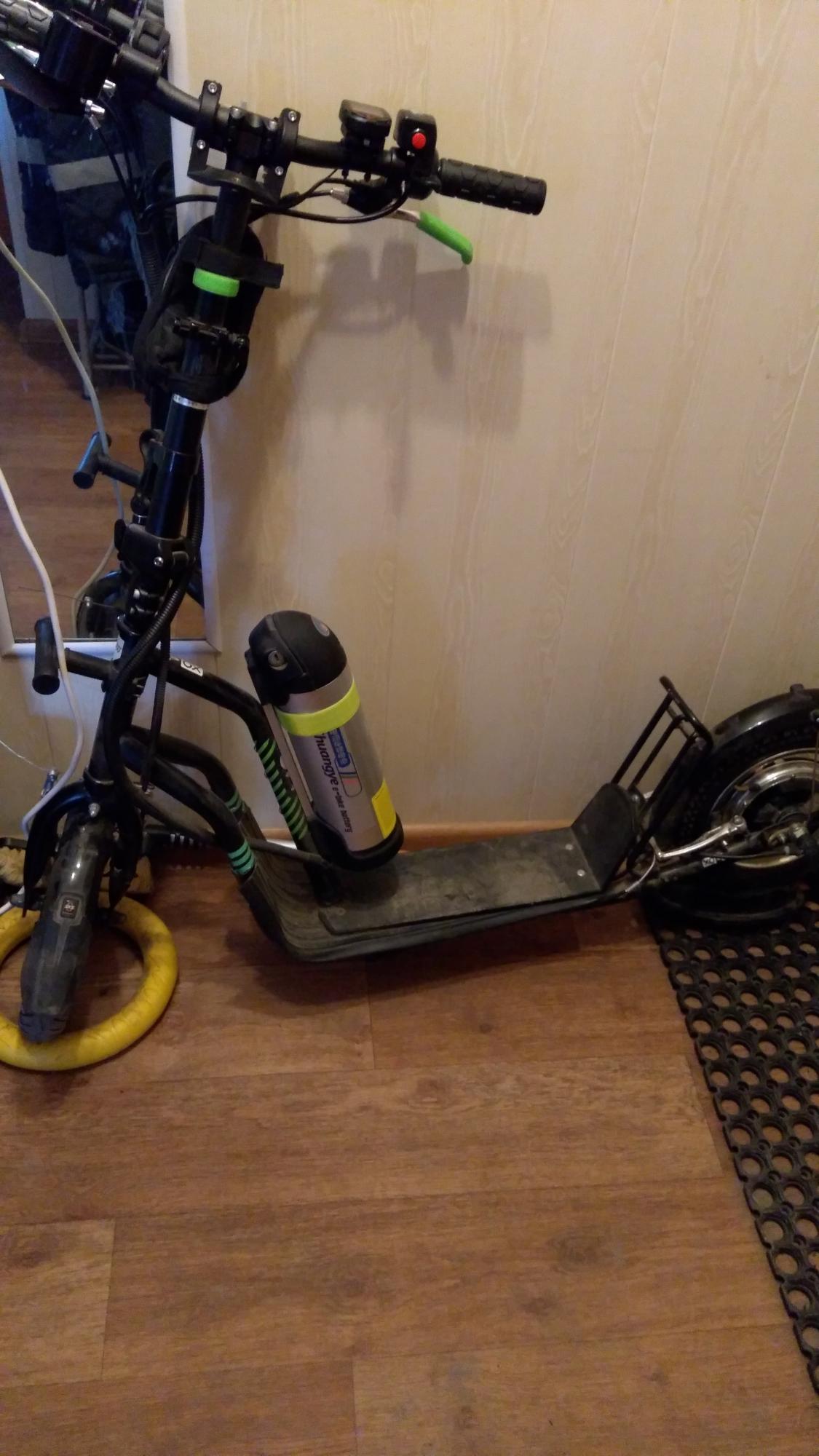

bessgal
Здравствуйте! Покупала у вас самокат в 16 году. Похоже сейчас сдох аккумулятор. Может подскажете, где купить новый? Лето на носу и покататься очень хочется...А самокат просто прелесть. Самокат ox.
ReSharVladimir
#66
Здравствуйте! Сейчас я самокаты не делаю и батарей у меня, к сожалению, нет. Могу только посоветовать заказать на Алиэкспресс аналогичный аккумулятор.  Возможно, придется привлечь электрика, если констркция нового аккумулятора будет отличаться от старого. Или найти умельцев, которые Вам поставят новую начинку в этот корпус аккумулятора. При самостоятельном заказе аккумулятора необходимо помнить, что напряжение должно быть 48В, а длительный отдаваемый ток батареей не менее 20А.
Чуть позже ссылки здесь приведу примеров батарей, которые можно заказать для замены.
P.S. Нашел что-то примерно такое: https://aliexpress.ru/item/32901967828.html?spm=a2g0o.detail.1000014.28.1e6c44ccvuKzfe&gps-id=pcDetailBottomMoreOtherSeller&scm=1007.13338.171841.0&scm_id=1007.13338.171841.0&scm-url=1007.13338.171841.0&pvid=83e41124-4d76-4c50-ad9b-996580477689&_t=gps-id:pcDetailBottomMoreOtherSeller,scm-url:1007.13338.171841.0,pvid:83e41124-4d76-4c50-ad9b-996580477689,tpp_buckets:668%230%23131923%2317_668%23808%235965%23498_668%23888%233325%2320_3338%230%23171841%230_668%232846%238115%23807_668%232717%237561%23310
http://elsamokat.narod.ru/
bessgal
а в России не купить? В любом случае жду ссылки...А вы где покупали?
bessgal
Я посмотрела там 48в и 13 ah, а у меня 48в и 8ah...
ReSharVladimir
Емкость больше - это не хуже. Там где я покупал, уже, к сожалению, или фирмы уже нет или у поставщика нет таких аккумуляторов. А непроверенных поставщиков советовать не буду.
bessgal
А вот такая пойдет? И что даёт увеличение ah, там есть и 10, и больше...#Aliexpress 11 267,26 руб.  5%OFF | Бутылка для воды литиевая батарея 36V48V52V 8/10/12/15/18ah Электрический велосипед литий-ионный аккумулятор eBike скутер с зарядным устройством
https://a.aliexpress.ru/_eLmKRJ
ReSharVladimir
Там нет данных про разрядный ток, который может длительно отдавать батарея. Попробуйте написать продавцу и узнать у него этот параметр.  Должен быть не менее 20А. Иначе при старте или при езде в крутую горку батарея будет отключаться.
