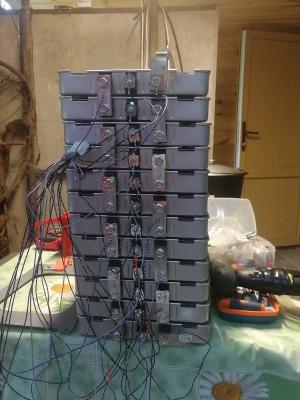

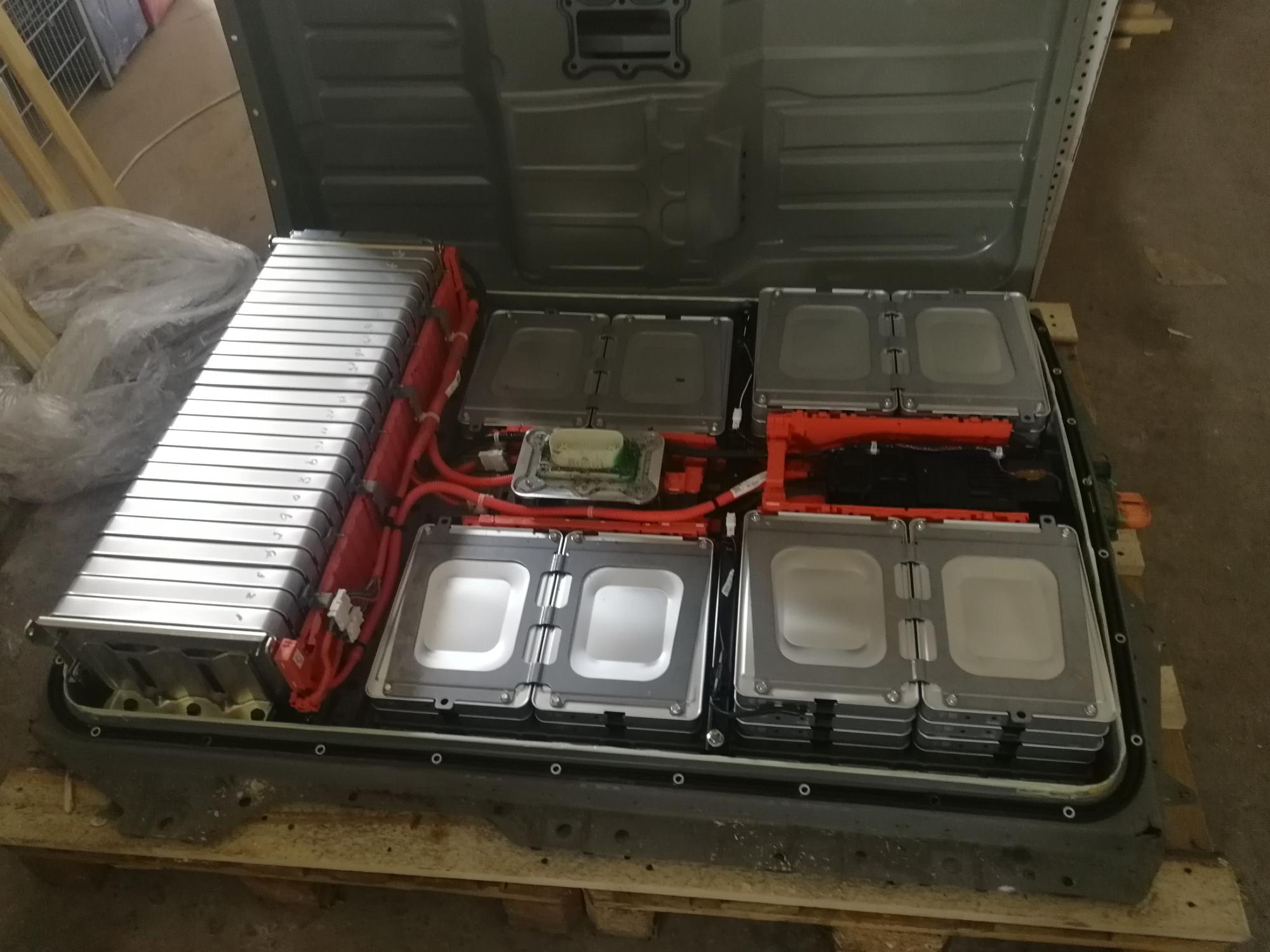

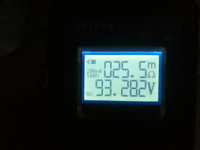

Сталкивался кто нибудь с консервами от nissan leaf, недавно получил батарею 48 блоков 2s2p , параметры у новой 400v 66ah. Померил выборочно 12 шт. От 2,14 до 2,63 , Просто не успел протестировать блок питания бахнул, не успел даже к bms подключить. Как думаеье живые еще?

Если напряжение выше трёх вольт, то можно юзать.
С сопротивлением ничего не сделаешь, какое есть.
2 миллиома для 66Ач вполне себе нормальное ещё. 1-2С снимать можно.

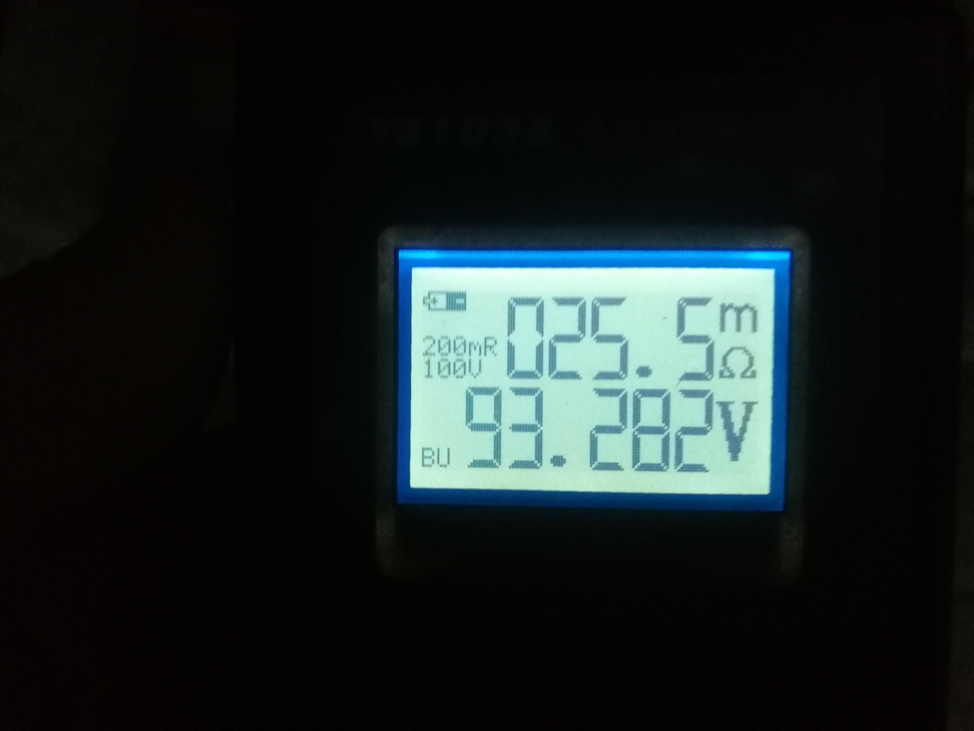

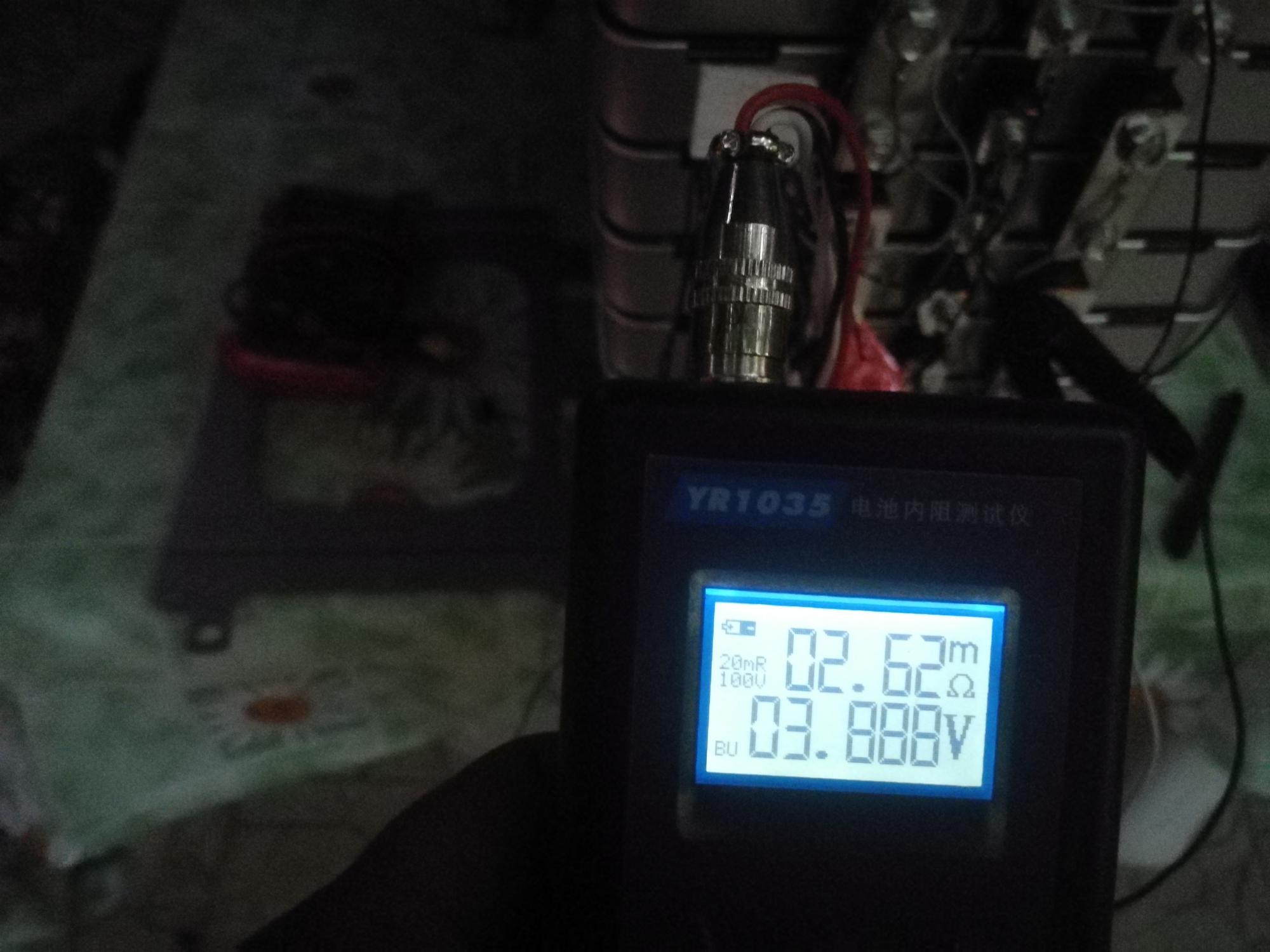

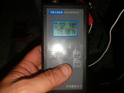

Правда есть стойкие сомнения в правдивости показания тестера. Для 24S он даёт 25мОм, т.е. ~1мОм на банку, а индивидуально 2 с лишним. Вопрос: где правда.

Цитата: tmiaer от 05 Сен. 2018 в 00:34Вопрос: где правда.
Думаю что виновато переключение пределов изменения: 20 мОм и 200 мОм.
Нужно было вручную выбрать предел 200 мОм и заменить.
[user]ТоргМаг [/user], попробуйте так и сделать.
[user]Филя[/user], на разных пределах должна быть всего-лишь разная точность (количество знаков после запятой), но показания должны быть примерно равны, а не отличаться в два раза. Если на пределе 200 он покажет на одной банке 1мОм, то, всё-равно, кому верить то?

Цитата: tmiaer от 05 Сен. 2018 в 15:51[user]Филя[/user], на разных пределах должна быть всего-лишь разная точность (количество знаков после запятой), но показания должны быть примерно равны, а не отличаться в два раза. Если на пределе 200 он покажет на одной банке 1мОм, то, всё-равно, кому верить то?
Возможно Ri мерилось на одной банке, а в блоке их две подключенные в параллель.. т.е. если одна банка это 2мОм, то две в параллель это 1мОм..
[user]UriBas[/user], там банки сварены внутри в консерве, не похоже, чтобы на фотке были виден дербан
UriBas
Цитата: tmiaer от 05 Сен. 2018 в 17:17[user]UriBas[/user], там банки сварены внутри в консерве, не похоже, чтобы на фотке были виден дербан
Ну да, если жестко сварены, то замерить на одной не получится..
(однако почему три провода от блока?)
[user]UriBas[/user], третий - промежуточная точка для балансировки, в блоке 2S
UriBas
[user]tmiaer[/user],  Ну если показания YR1035 стабильны (нет влияния контактов при измерении на банках), то остается только чехарда с диапазонами у YR1035, что конечно не айс"..  Неделю назад себе заказал такой же, придет - проверю на своих сборках.
