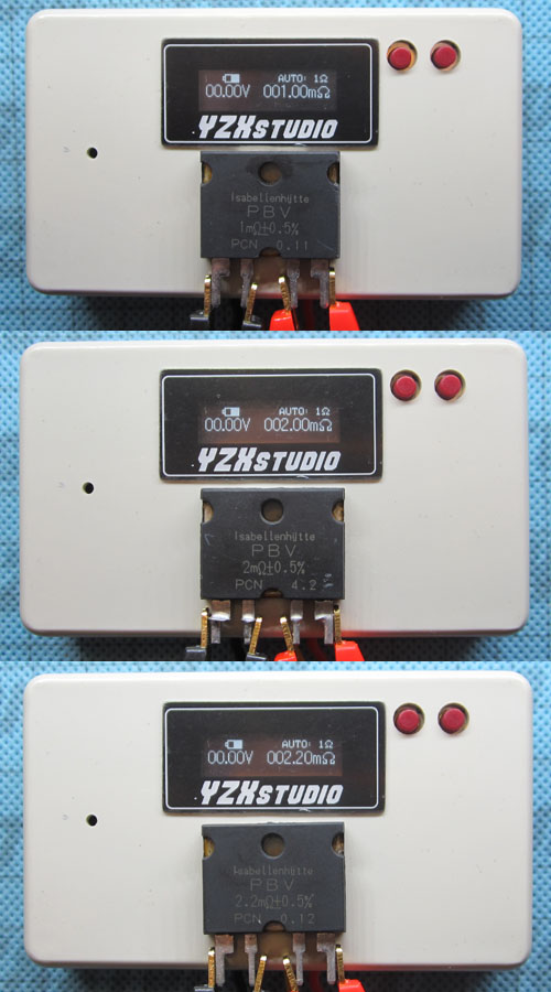

_claw
Цитата: SolarRay от 07 Янв. 2015 в 00:51
[user]andreym[/user], этот аппарат может измерять сопротивление только аккумуляторов, или омическое сопротивление обмоток мотора тоже может?
этот аппарат измеряет только импеданс!
хотя китайцы сопротивление тоже мериют  :bn:
а вот его хар-ки
Цитировать
Measurement range: 10Ω
Measurement error: ± (0.5% of reading + 5 characters beating, no one in Europe following a serious overestimation more precision resistors measured actual multiple instruments measured the same resistance, the error does not exceed 0.02%.)
Temperature drift: <5ppm / k
Annual change rate: <5ppm / year
Resolution: 1μΩ
Test current: 0-100mA
Test voltage: 0-3.5V
Parameter Display: 7 digit display (0-9.999.999)
Supply Current: 5V500mA MicroUSB interface
Dimensions: 85 * 50 * 21mm
