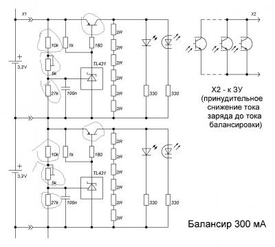

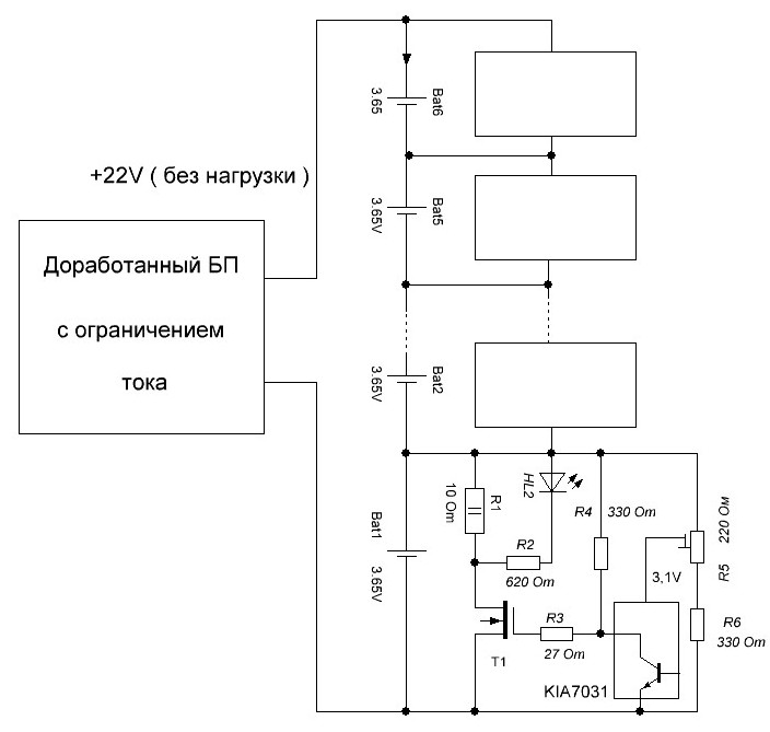

Видел схему где в развязке применен оптрон, в обще есть три схемы которые приглянулись, но какая подойдет? , ведь емкость  и другие параметры у ячеек существенно отличаются так как бу, думается что время балансировки заметно возрастет, планирую заряжать зарядкой на 2-3а, если что не так поправьте  :bw:
TRO
Да берите любые подходящие и на разрядные сопротивления напаивайте оптронов как на схеме. Я так уже доработал не одну БМС для лифера, чтобы шустрые ячейки не кипятить лишний раз аж до 3.9в.

понравилась первая схема с развязкой на оптроне , но что за транзисторов там стоит ? и какие лучше номиналы поставить резисторов для литий иона? обвел  в схеме? балансир 300 маа, подойдет для балансировки , сильно отличающихся друг от друга ячеек?
magnarum

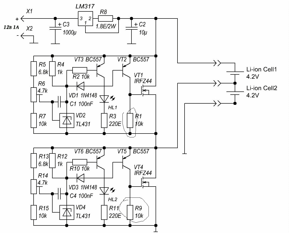

Разрядные резисторы я правильно обвел?как к ним подпаяться , добавить оптрон? нужно добавить сопротивление?
TRO
Да, да, да.
В нижней схеме нет разрядного резистора, но резистор для припайки оптрона выбран правильно.

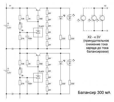

А по верхней схеме что скажите какай транзистор можно применить , менять реисторы в обвязке тл431 или оставить как есть покрутить подстроечным до нужного напряжения? :bw:

magnarum
Ну кто ищет как говориться, вот уже все придумано, пока поэксперементирую со своими схемами на оптронах можно обойтись и без радиаторов массивных, вот только как все правильно развязать в подключении что-то пока никто подсказать не может, наверное не заглядывают в эту ветку сообщений просто :bn:

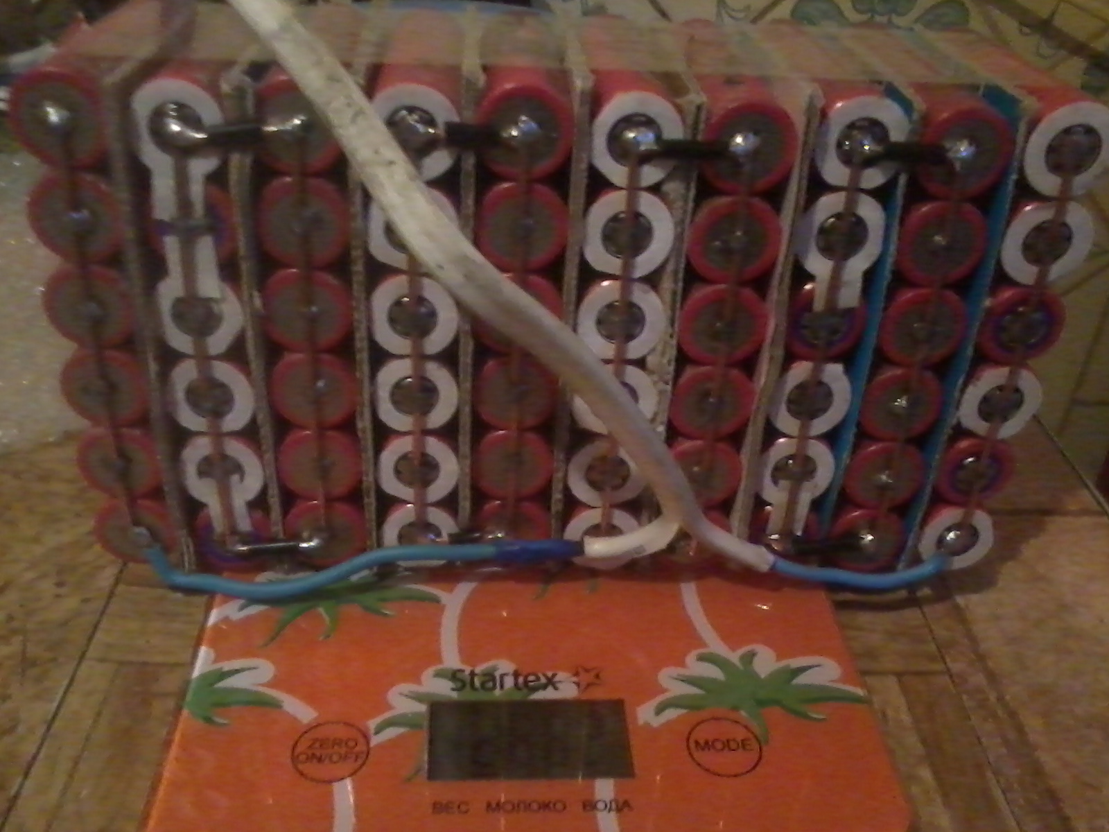

Отчет по батке которую я спаял для велика жены(сейчас она стоит на моём велике).Позавчера разрядил акб  до 30 вольт  ехал на работу в ночь,когда пришел в раздевалку напряжение уже восстановилось и было от 3,47 до 3,53 вольт на ячейке(35,08 в общее),подключил зарядку-заряжал до 42.22 вольт током 1,57-1,68 А,отключил зарядку через пол часа напряжение 41,81 в.Вкачало 11Ач :dance:,421ВаттЧас. :dance: :dance: :dance:.Круто!!!

magnarum
Это все на элементах бу 16850?  ; что по пробегу? сколько на такой батарей км до разрядки до 30 вольт вышло? :-)
Vini007
Да все б/у где то по 1800 мАч каждый.Так как у меня колесо киловатное,оно жрёт не мало.Получилось около 25 км,токи на контроллере поставил 20/60,разгон шустрый,много есть пока выйду на авальт из сугробов.Но ещё заряд был,так как акб быстро восстанавилась до 35 вольт.
