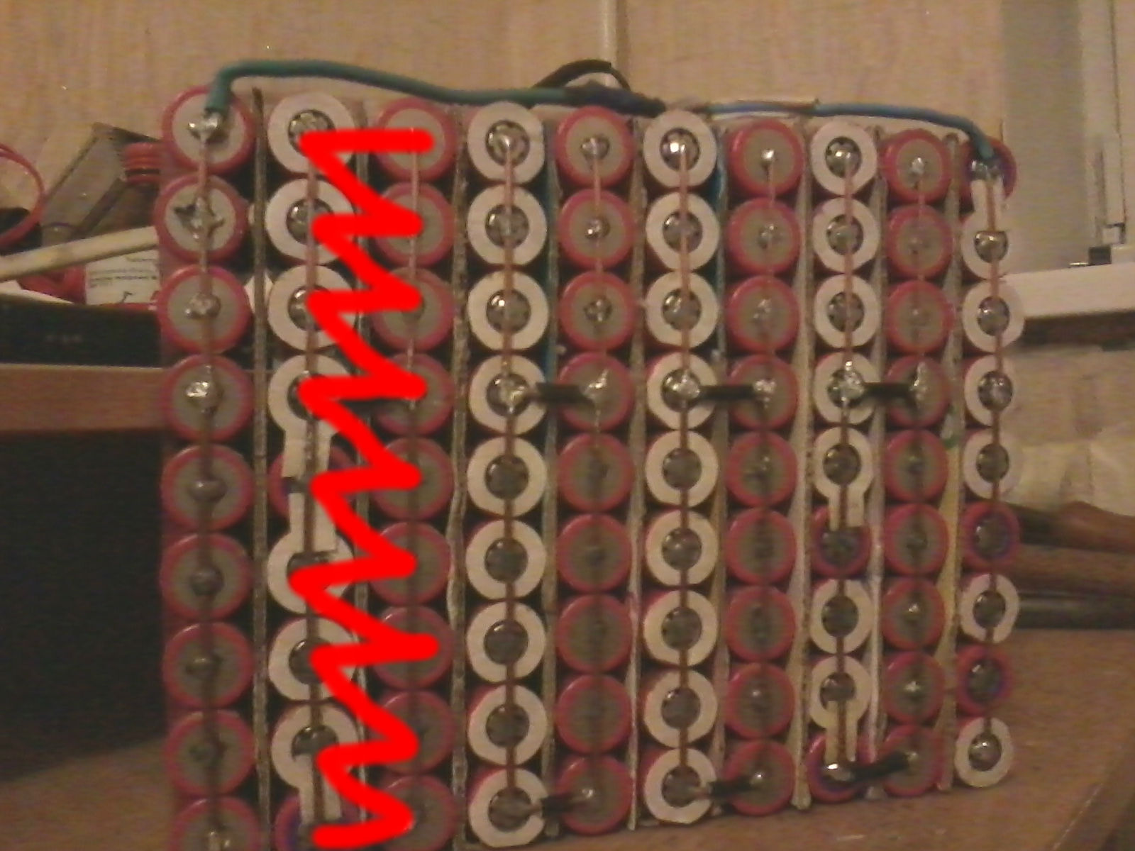

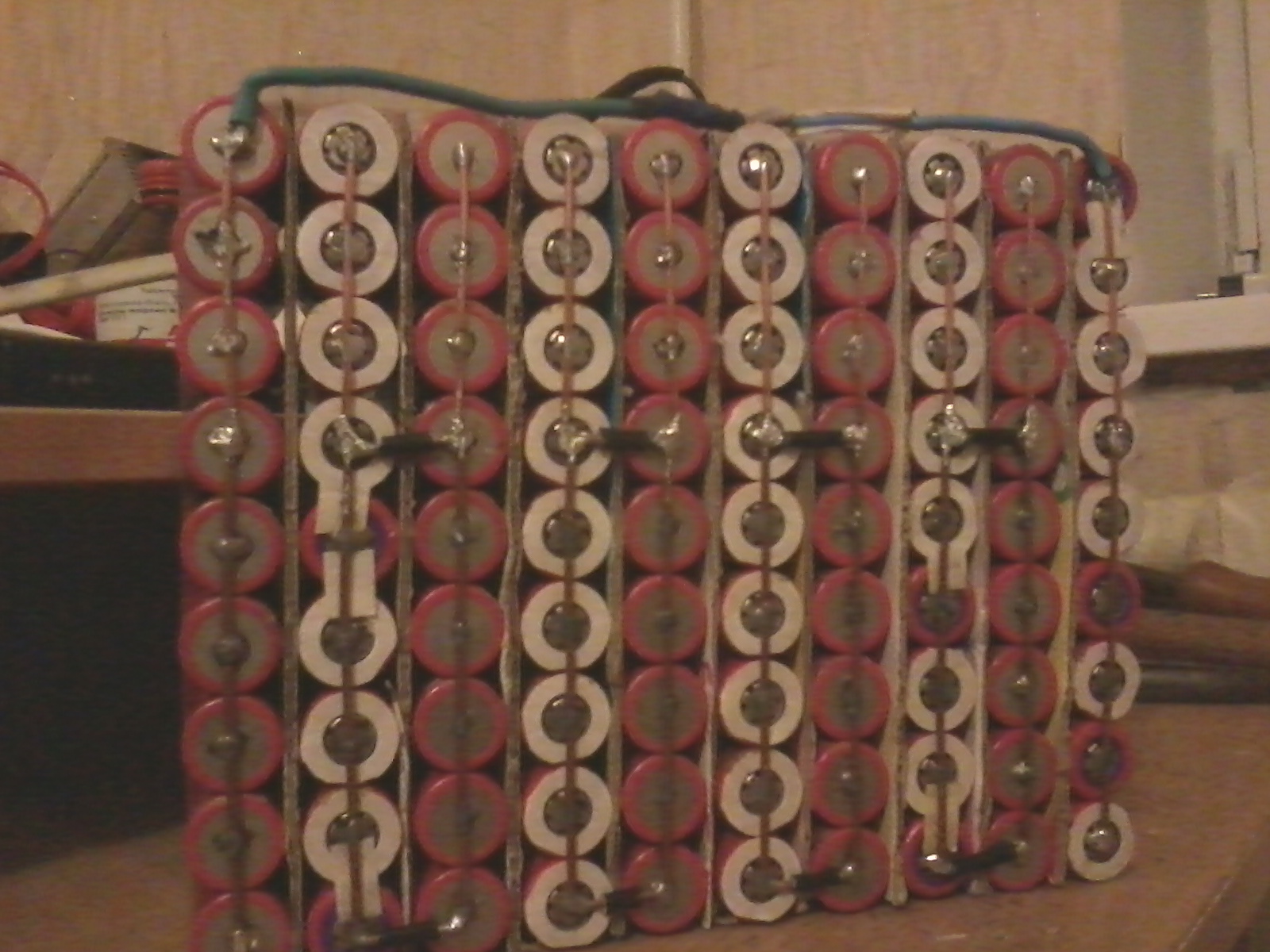

доделал батарею для велика жены)))Должно быть около 16Ач.

TRO
#46
Как раз так паять лучше не надо. Имеется ввиду не качество пайки, а топология проводников. Так будут больше нагружены банки рядом с последовательной перемычкой. Впаралель можно пустить тонкий проводок, а вот последовательных перемычек надо не по две, а по максимуму, потому как основной ток будет идти по ним. И съем нагрузки не скраю а ближе к середине, а то и с нескольких точек. Хотя при небольших токах и так сойдет. Я паяю одним проводом (оплеткой) змейкой, при этом можно использовать более тонкий проводник (17 моих перемычек против ваших двух).
Vini007
Да разумный довод,учту при следующей пайке.думаю при  20Амперах нагрузки сойдёт,хотя ещё по одной добавлю ;-)

DIVAS
Можно и так паять (в смысле толстым проводом параллелить, а последователить одной-двумя перемычками), но нужно использовать толстый провод и очень тщательно думать о местах этих последовательных перемычек.
Представьте, что каждая перемычка - это резистор. По сути, это так и есть, только их сопротивление очень мало и часто незаслуженно остаётся без внимания.
Возьмём, к примеру, батарею 1s5p, собранную в один ряд.
Если оба силовых вывода этой батареи припаять к первому элементу, то получится что первый элемент заряжается-разряжается через ноль резисторов напрямую, а пятый элемент заряжается-разряжается аж через восемь резисторов-перемычек - при больших токах это вызовет разбаланс токов среди параллельных элементов.
А если припаять один силовой вывод к первому элементу, а другой к пятому ("по диагонали"), то все элементы батареи, как ни крути, будут разряжать-заряжаться в сумме через четыре резистора-перемычки.
Соответственно, все последовательные коммутации должны осуществляться таким образом, чтобы все параллельные сборки были включены в последовательную цепь "по диагонали", чтобы все возможные пути тока по батарее содержали не только одинаковое количество элементов, но и одинаковое количество резисторов-перемычек. Не обязательно ограничиваться одной перемычкой, соединяющей последовательно две параллельные группы, можно использовать и больше. К примеру, для Вашего случая подойдёт вариант из трёх перемычек. Например, между первой и второй секциями соединять 1,4,7 элементы, а между второй и третьей - 3,6,9. И так далее с чередованием.
Способ, предложенный [user]TRO[/user], конечно ещё лучше, но несколько сложнее в монтаже.

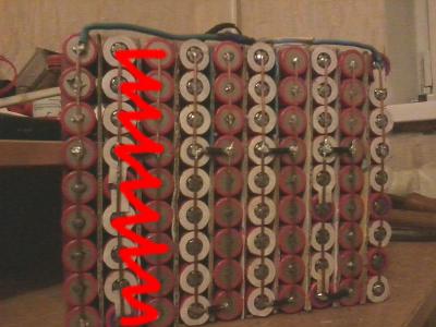

TRO
#50
Я человек очень ленивый, сложности терпеть немогу. Просто зажимаю в кулак намотанный клубок оплетки, капаю по микрокапле флюса на элементы, и паяльником набирая по капле перегретого припоя, в одно касание, прохожу всю стежку за считанные минуты. Поскольку последовательных соединений много, то не нужен толстый проводник и много припоя, в результате паяется легче, быстрее и качественнее. Количество точек пайки не больше чем при других способах.
Кстати толстым одножильным проводом в натяжку в комбинации с низкотемпературным припоем паять не советую. От температурных флюктуаций и регулярных механических воздействий (вибрации и т.д) такой проводник может со временем отторгнутся от припоя как бы протерев в нем коридор.
DIVAS
Ааа, точно, самую-то главную мысль я пропустил.... Я представил как из толстой 3мм цельной медной проволоки эти зиги выгибать... =)))

ra6fnq
Кстати удобно использовать экранную оплётку тонких РК50, РК75. Я использовал "хвосты" от "Взлёт"овских ПЭА, там 2,5мм2 суммарно.
