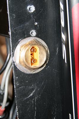

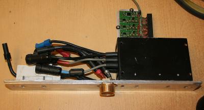

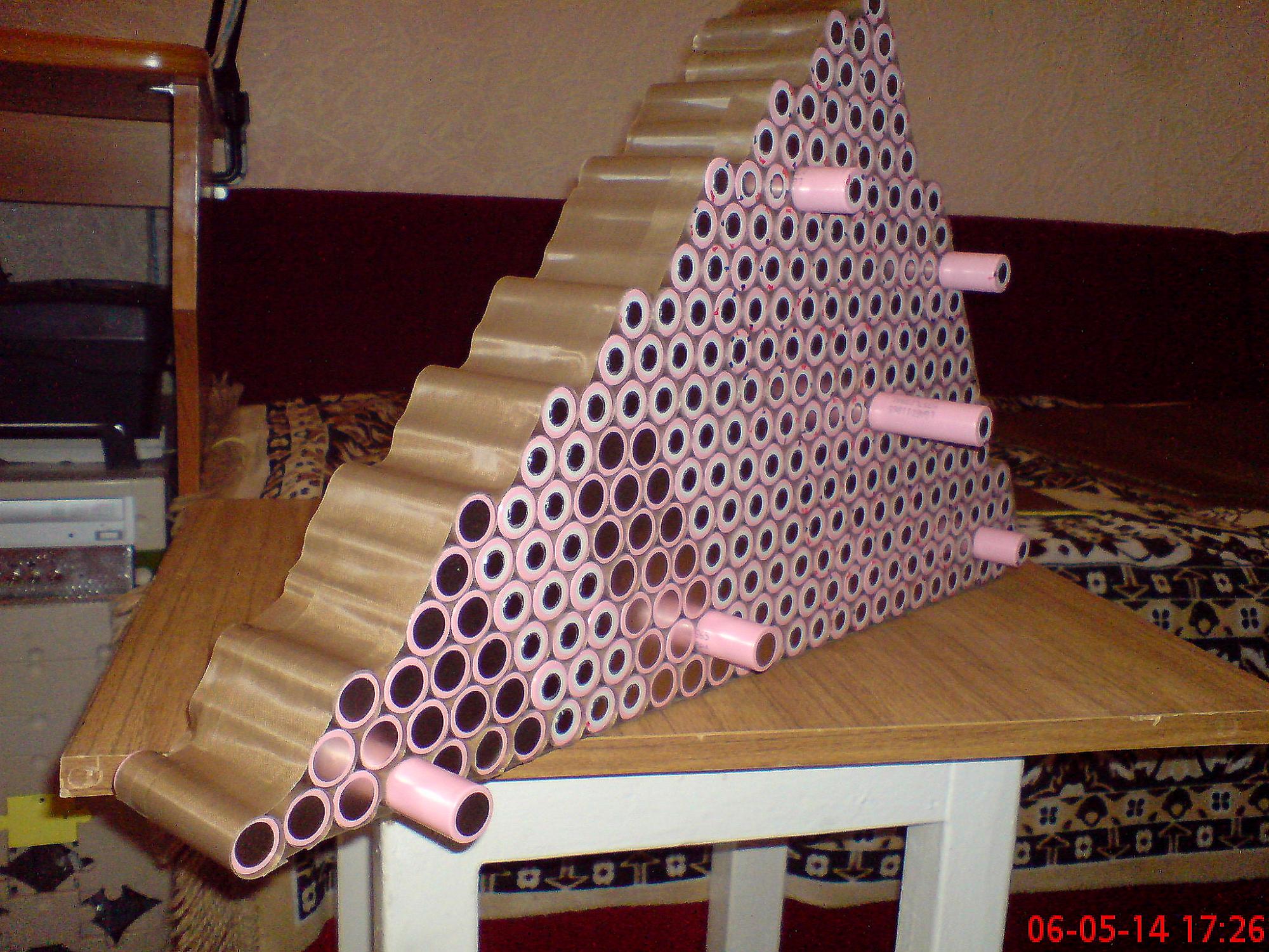

, имхо, вам бы всё же лучше полистать форум и исключить заранее варианты с граблями по которым люди уже прошлись (не один десяток раз).
Хороший вариант:
1. рама способная (испытано) выдержать  перегрузки с тушкой пилота до 120кг -- например Force 1.0 (2.0) http://market.yandex.ru/model.xml?hid=91529&modelid=6289462&clid=502
рамы у них одинаковые, а дешёвый обвес всё равно снимать (тк педалировать вы всё равно никогда не будете как только почуствуете кайф полёта...можете не оспаривать,я этот форум очень давненько читаю и все новички  задают СТАНДАРТНЫЕ вопросы и всё равно проходят СТАНДАРТНЫЕ этапы)
2. мотор-колесо типа "Polaris" монтируется в задние перья.
3. усилитель дропаутов == если проще, то обыкновенный рычаг не позволяющий движку уничтожить дропы - вполне достаточно одного рычага из толстой стали (на другую сторону ставить еще один рычаг нет особого смысла тк другая сторона оси движка полая и прикладывать к ней скручивающее усилие =заранее занимать очередь в травмпункт или на кладбище)
4.батарейка однозначно Li-ion (не "железофосфат") тк однозначно 99% времени летать вы будете летом, тк зимой полеты возможны только в центре Москвы.
5.из сбалансированых по цене\ёмкости элементов наиболее юзабельны "LG D1" (спрашиваем у Евгения gekanaz) реально свежие и с гарантией
6.сборку батарейки лучше всего доверить самому Евгению, не забыв уточнить о необходимости картонных гильз и изоляционных дисков пр сварке батарейки
7.самая сбалансированая ёмкость\ токоотдача\долговечность у сборки 20р ( 20 циллиндров в параллель)
в раму форса 1.0(2.0) свободно помещается треугольная сборка из 13s20p (13 последовательно соединённых параллелей) итоговая ёмкость батарейки ~ 3кWt\h ... этого хватает ~ на 90км агрессивного полёта (динамика разгона\торможения выше чем таковая у ведра с гайками 11й модели.... либо на ~ 300км очень спокойной езды... как уже сказано - педали вы использовать однозначно не будете,хотя конечно же вначале попробуете..
8. контроллер (пожалуй вторая по важности деталь после батарейки) ....естественно вы хотите как можно дешевле,однако не берёте в расчёт того что потребуется дополнительно ... а это много всяких ненужностей,типа ваттметра + цикланалиста + специальный зарядник + BMS и еще куча неупомянутого... про совместимость и надёжность всего этого можно только промолчать.
  таблетку от всех гиморов можно приобрести заранее ,немного придушив свою "жабу" ... http://electrotransport.ru/ussr/index.php?board=90.0 ..... можете не спорить,тк всё равно к покупке этого комплекса придёте,какой бы витьеватой ни была ваша дорога к нему.
9. видимо нужно уточнить, хотя изначально магазинный форс1.0(2.0) идёт с усиленными ободами, но возможны и исключения,так что обода нужны именно даунхильные усиленные двойные типа "алексрим" иначе травмпункт как минимум.
...это основной список необходимого для того чтобы не наступать на грабли вслед за впереди идущими.
 "   Хочу возможность покатушек на дистанции 20-30км без педалирования" за полчаса испарите весь заряд и вас мгновенно осенит что это очень и очень мало.
" за скоростью не гонюсь, максималки в 45-50 км/ч хватит за глаза. (да и не безопасно кататься на больших скоростях на хардтейле по нашим то дорогам). Но вот резвый и уверенный старт, одно из основных пожеланий"
буквально через полчаса..час вы изменете своё мнение и скорость в 50кмч вам покажется "пешеходной",а через какое то время 50 кмч будет вашей минимальной\средней скоростью на которой вы будете чуствовать абсолютный контроль над девайсом.  резвый увереный старт и минимальная ёмкость батареи не совместимы.
"-   вес велосипеда-донора сейчас чуть больше 14 кг.  В итоге хотелось бы получить велосипед не тяжелее 25-30 кг." у меня сейчас в полностью снаряжённом виде вес составляет чуть более 30кг (батарейка =13.5кг)
" -    умеренный бюджет. Скажем этак в 500-800$ " --- за эту сумму вы сможете купить ТОЛЬКО сам велосипед-донор.... хотя нет, "форс" в рублях вроде пока не подорожал (23...29тр.)так и выходиит ~500 недобитых енотов
движок  заспицованый в усиленый обод (вроде сейчас 20тр только движок в ободе,без каких то там довесков) http://velomastera.ru/shop/show_good.php?idtov=501068 если не перегревать и не топить в речке ,то проблем с ним не будет ,кроме смены подшипников.

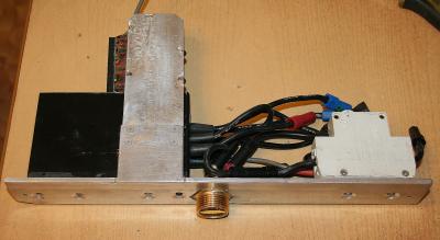

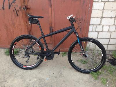

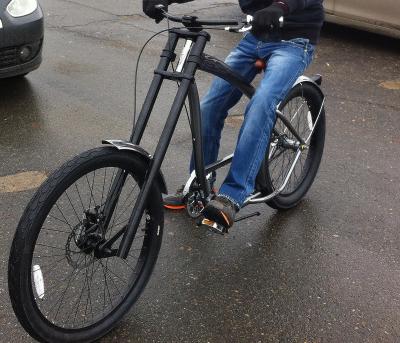

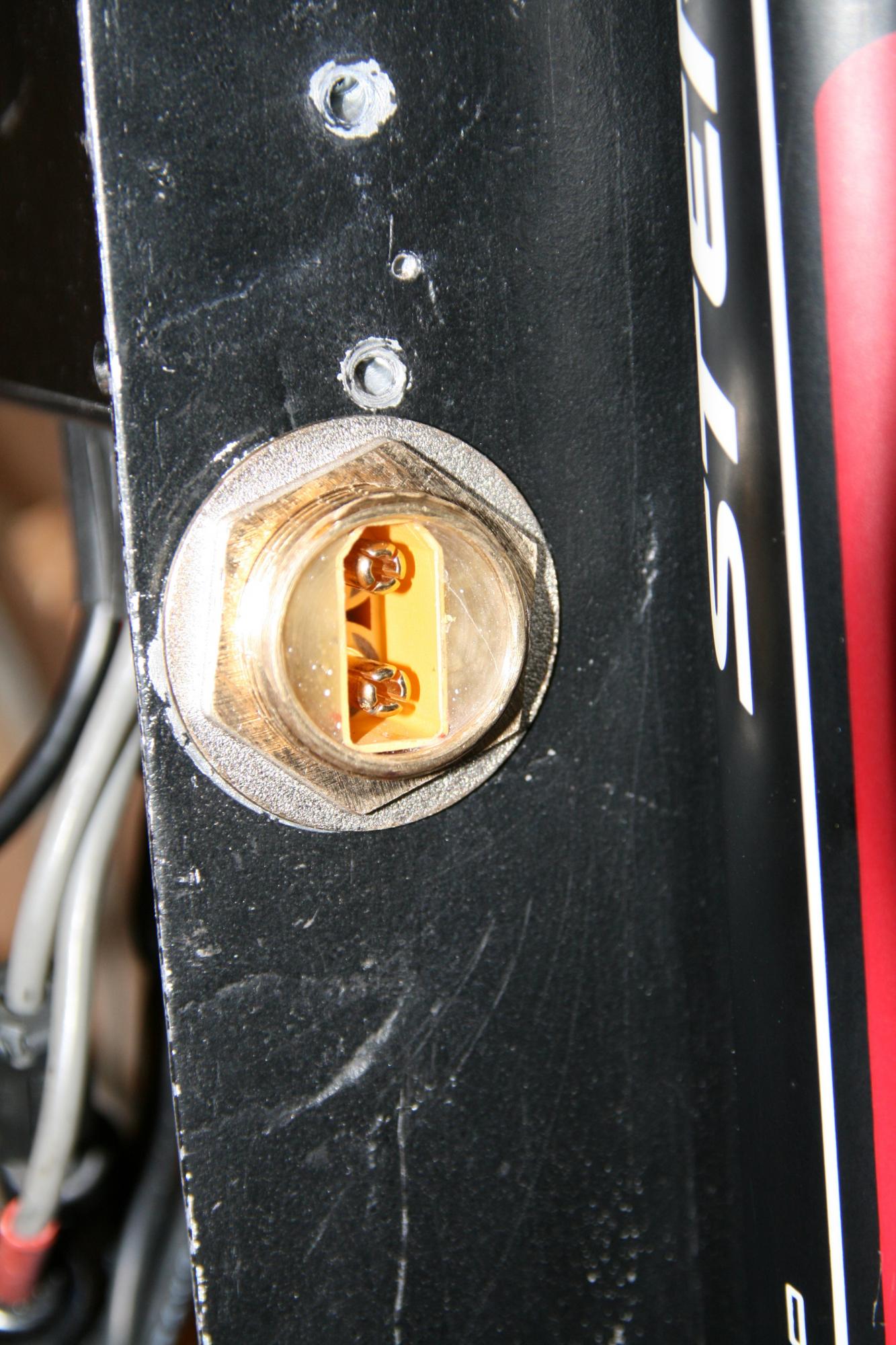

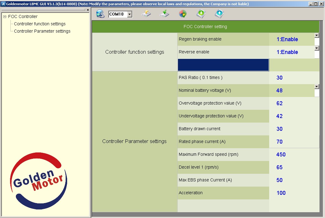

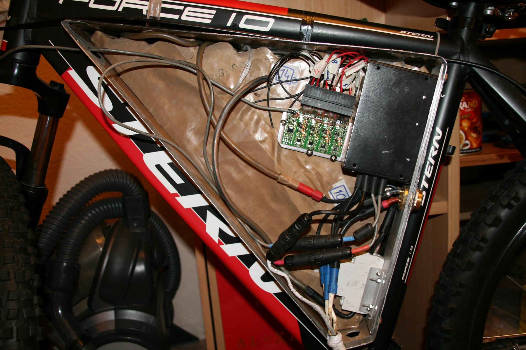

пс. на выходе у вас может получиться примерно такой вариант -
Сборка электровела с нуля! Все этапы!
