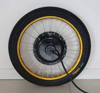

Эх уж этот выбор всего хотеться))) но решил для себя так , первое все же редукторник 350- 500 w заднее колесо 30-45 км пробег 60-70 км для особо неторопливой прогулочной езды, ну и нечто среднее хотя это уже приближается к мотоциклетным параметрам 5000w двигатель пробег 60-70 км но это конечно под вопросом придется делать самому раму, да и решать другие технические вопросы, сложно но можно, посчитав все за и против пришел к мнению что форсировать то можно и до бесконечности но это ведет к покупке более дорогих комплектующих, контроллеров, усиливать раму, применять на таки возросших скоростях более качественные детали и .тд.
Вот такого монстра присмотрел на 5000w(не предел конечно)
60V / 72V / 84V / 96V 5000W задний  двигатель 120 км.ч.
С двойным датчиком Холла.
Алюминиевые литые широкие мото- диски (10g спицы диска размер 17 "18" 19 "21" для
Диаметр обода 56 см, 19 диаметр обода составляет 51см, 18 диаметр обода составляет 49 см )
Интеллектуальный контроллер 60V-96V. 80A-120A

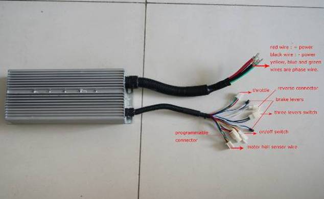

1) MAC 8T или 10Т. + 9-12 Fet Infineon 4110 от Поля.   Цена ~ 450$ За комплект с необходимой мелочевкой. + доставка до меня в районе 4500 руб = итого 33750 (по курсу 65руб за 1$)
2) Conhis (кваньшунь, или что это?) 1000W + 15 Mosfets Controller 4110 с алиэкспресс: Цена ~ 200$ За комплект с необходимой мелочевкой.    + доставка 100$ = итого 19500 (по курсу 65руб за 1$)
http://ru.aliexpress.com/item/High-Quality-E-bike-spoke-motor-48Volt-1000W-Brushless-DC-Hub-Motor-for-Rear-Wheel-E/816455891.html?recommendVersion=1
http://ru.aliexpress.com/item/High-Quality-GREENTIME-15-Mosfets-48-84V-1500W-Dual-mode-Sensor-Sensorless-Brushless-DC-Motor-Controller/32218294528.html?recommendVersion=1
3) Polaris? А где его купить то можно? Только у веломастеров? (как то не очень хочется за 25-30 тыс покупать комплект с мотором ДД). При беглом осмотре дешевле не нашел.
4) ну или может еще какие стоящие варианты есть? MagicPie - посмотрел, мне не особо подходит. Цена приличная, сопоставимая с комплектом Mac и инфинеона от Поля. В этом случае я предпочту мак.
ведь у мака более резвый старт, и вес полегче. А ДД подешевле тыс на 10, и вроде как понадежнее считается, за то потяжелее и для резвого старта надо гораздо больше вливать..
