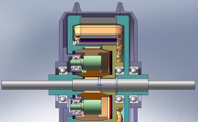

Давно уже пытался разработать концепт МК с 3-х скоростной электро-механической коробкой передач, но бросил на полпути. Вот что вырисовывалось:
Двухскоростной двигатель с отключаемой планетаркой
Редукция 3:1, 1.5:1 и 1:1. Переключение передач электромагнитами, удержание - постоянными магнитами, плюс стояночный тормоз. И.. если удержать солнечную и орбитальную шестерни посередине, будет как бы фривил..

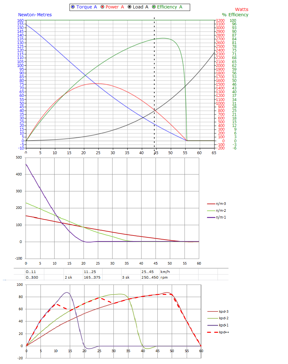

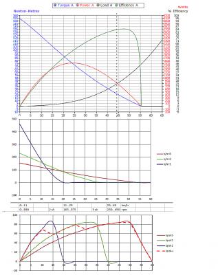

Примерные графики момента и КПД:
