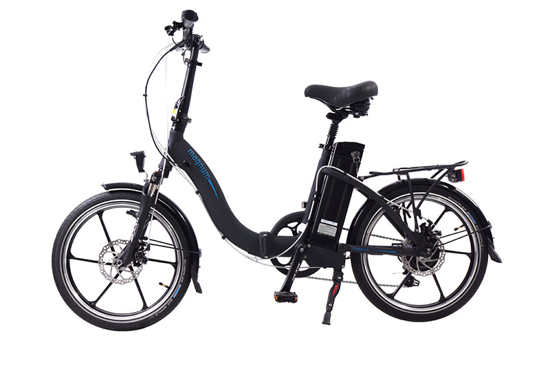

[user]Север[/user], скажите пожалуйста, что бы вы поменяли, или как бы вы апгрейдили велосипед, фотку которого я выложил на предыдущей странице?
vpk8
Видел и щупал я подобные велосипеды. Апгрейду  они не подлежат, хорошо если сезон проживут без поломок. Рама не имеет достаточной жёсткости, передняя вилка никакая, и самый большой минус это высота рулевой колонки и подседела. У меня рулевая колонка пониже и то сломалась по шарниру, пришлось варить и усиливать.
Сошел с дистанции ...
Север
Я бы его не апгрейдил... Все в принципе верно сказано выше. Извините, но мое частное мнение таково, что среди готовых простых чисто педальных велосипедов очень немного реально годных доноров под электровелосипед. У современного педального велосипеда резко иная концепция. Речь идет о хорошем велосипеде конечно. Грамотный маркетинг всегда следует извивам моды и тенденции. А она такова, что в среде офисных хомяков сейчас популярно стараться затратить поменьше усилий на любое физическое действие. Потому их стараются делать как можно более легкими, а это достигается за счет легких, читай хрупких, сплавов и облегчения всего чего можно за счет толщин металла. Хомяк доволен и еще и сверлит дырочки где только может, этакий диванный спортинг - и рыбку съесть, и на елку влезть. И как это мы в детстве катали по говнам и песку на "Деснах" из водопроводных труб и с 1 передачей? А ведь по сотке в день накатывали и не помирали.
Так вот если бы я строил элевел на базе готового с 20", я бы искал советскую "Каму" наверное, или не самый поганый ашанбайк, главное условие - стальная рама, лишь бы ржа из швов не перла, и дубовые обода. А изящные штучечки для клерков, денди и диванного спортинга - вариант под легкий мотоцикл, мягко сказать, не лучший.

Черт, объясните мне научно, пожалуйста, что меня напрягает в 2 моментах в велике на фото: 1. Геометрия основной трубы при том, что на ней шарнир и 2. - "концепция" спицевания колес? Может быть я неправ?

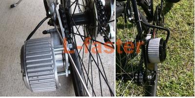

СТЛ
#32
 А вот собрать на любой велосипед  из такого моторчика с Аллиэкспресса 12000 рублей и дешевле: вместе с контроллером и ручкой газа (посылка идет примерно месяц)- а батарею можно где угодно купить,
                                                                                                     наберите строку   ,,( в Россию только ) 24V36V 450 Вт  ... ,,

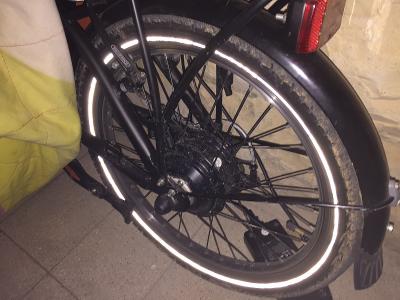

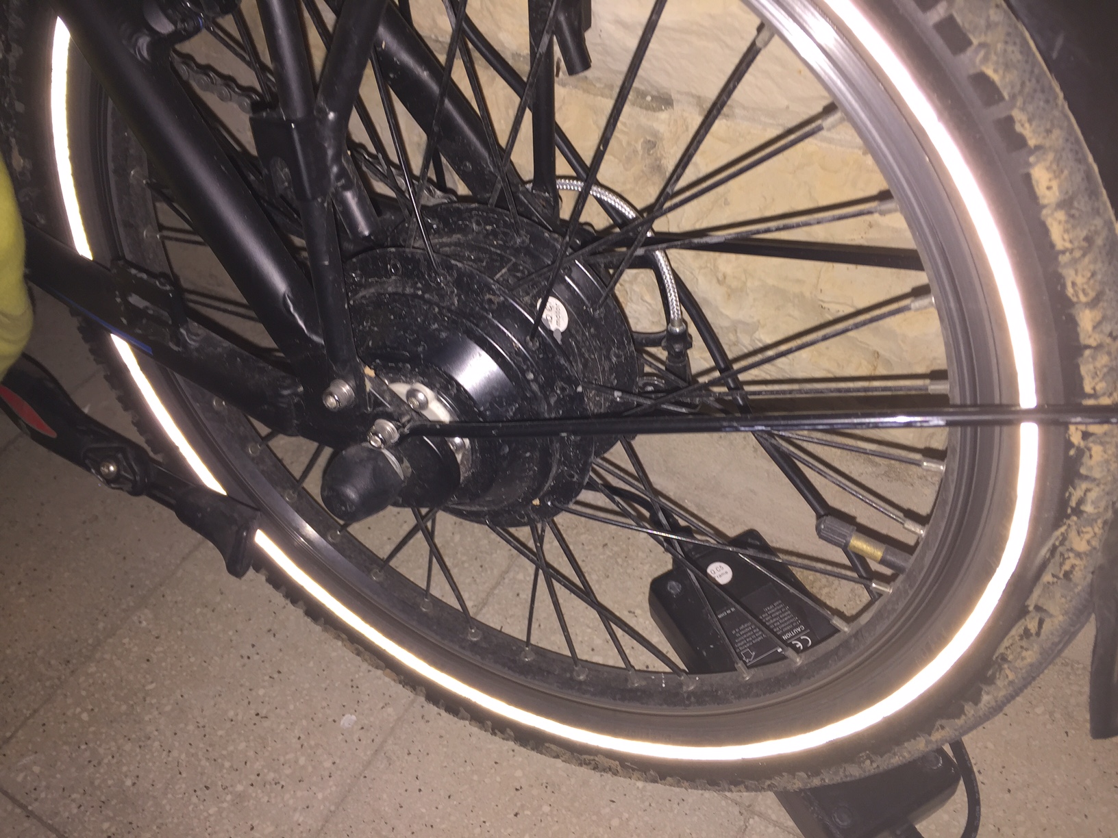

dikiy
#34
У меня есть такой велосипед но я меняю его из за того что сзади нету дискового тормоза
но рас меняю хочу что-то в нём такое чтобы скорость было вот мой велик
