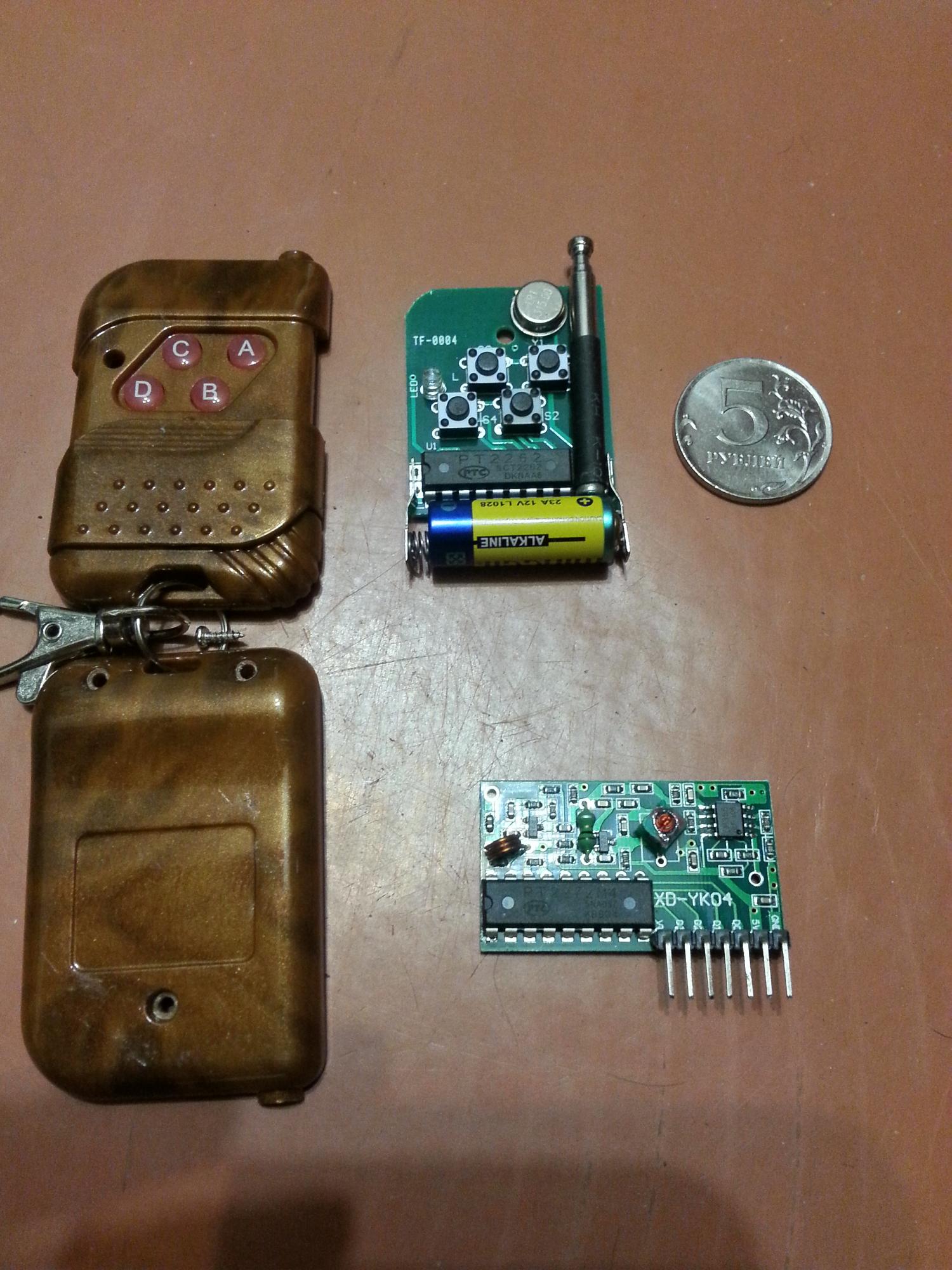

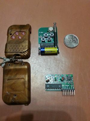

Приехали заказанные на Алиэкспрессе пульты 4-ех-кнопочные (ссылка в первом сообщении темы).
Буду пробовать - посмотрим, что получится (или не получится, что - тоже результат).
Пока что просто проверил принцип их работы - нажимаем (и удерживаем) кнопку на пульте - получаем +5 Вольт на одном из выходов (одной из ножек) схемы приемника, отпускаем кнопку - 0 Вольт. Завтра попробую "воткнуть" эту платку в общую схему.

2. Провел испытания пришедших пультов с приемниками.
Выводы:
- работают от напряжения от 4,6В - т.е. "трюк с выкидыванием повышайки" и работой напрямую от батарейки - не получится,
- получилось "воткнуть генератор импульсов на мигающем светодиоде" в передающую часть (пульт) и, при этом - получаем на приемнике такие же импульсы, т.е. то, что и хотелось! надо только подобрать правильный мигающий диод.
