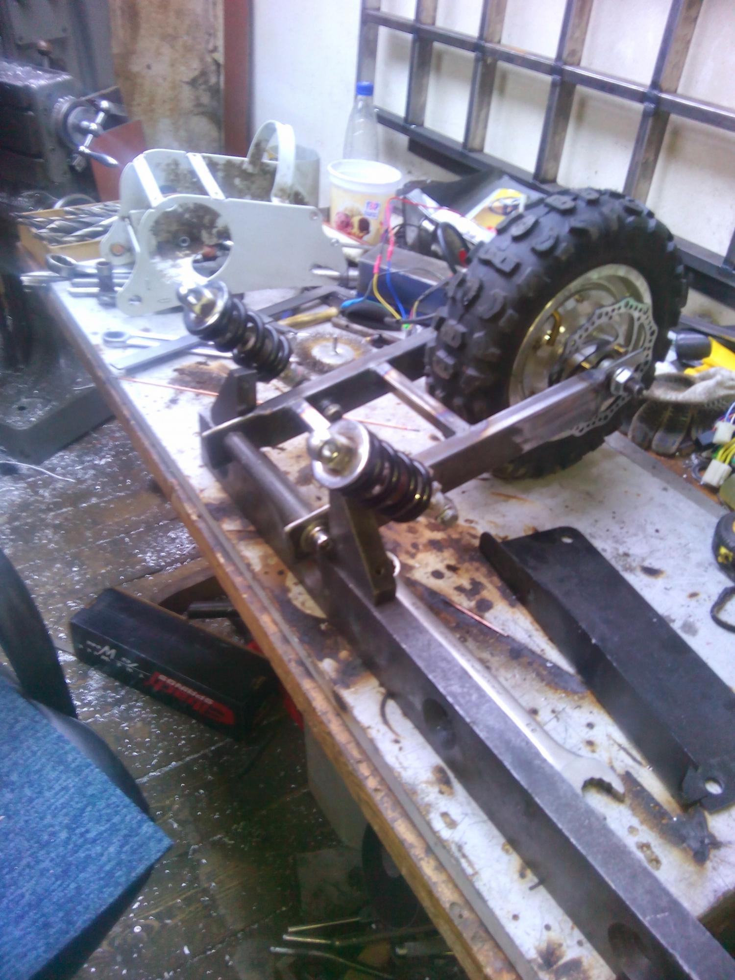

Задумался о переделке заднего маятника , снять то что есть , а изготовить на подобие мотоциклетного с нормальным местом под контроллер.
Ни где подобных примеров не встречали ?

Zerios
Разобрался с разводкой спидометра \ индиктора. В субботу после переделки заднего маятника буду с проводкой колдовать. Контроллер будет закреплен на маятнике .

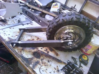

Zerios
#32
Процесс изготовления маятника в разгаре.
Спасибо друзьям !

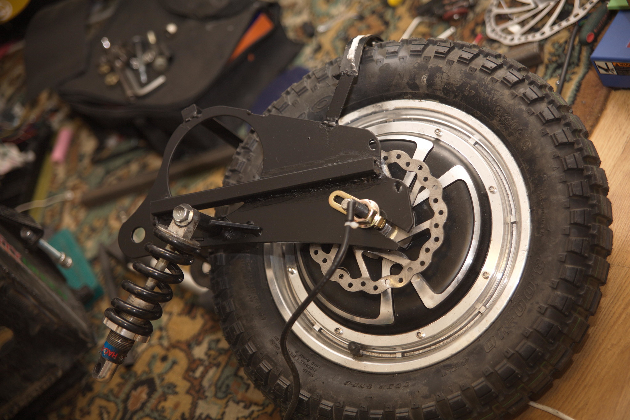

Кулибин
#33
А что было с тем маятником не так??
Лопнул или треснул? У меня гнулся в сторону я его доработал вот так. Приварил квадратную трубу. В идеале надо еще кусочек доварить ближе к оси колеса но и так супер работает.
20 минут работы. Уже нормально так обкатал.
Оставил дизайн потому что хотел оставить родное крыло.

Zerios
Старый маятник мягкий очень без движка + контроллер в него не влезает.
Хотелось колесо заднее , назад подвинуть - подвинул -)
Старое крыло не панацея , да и хотелось руки приложить и место под контроллер нормальное предусмотреть.

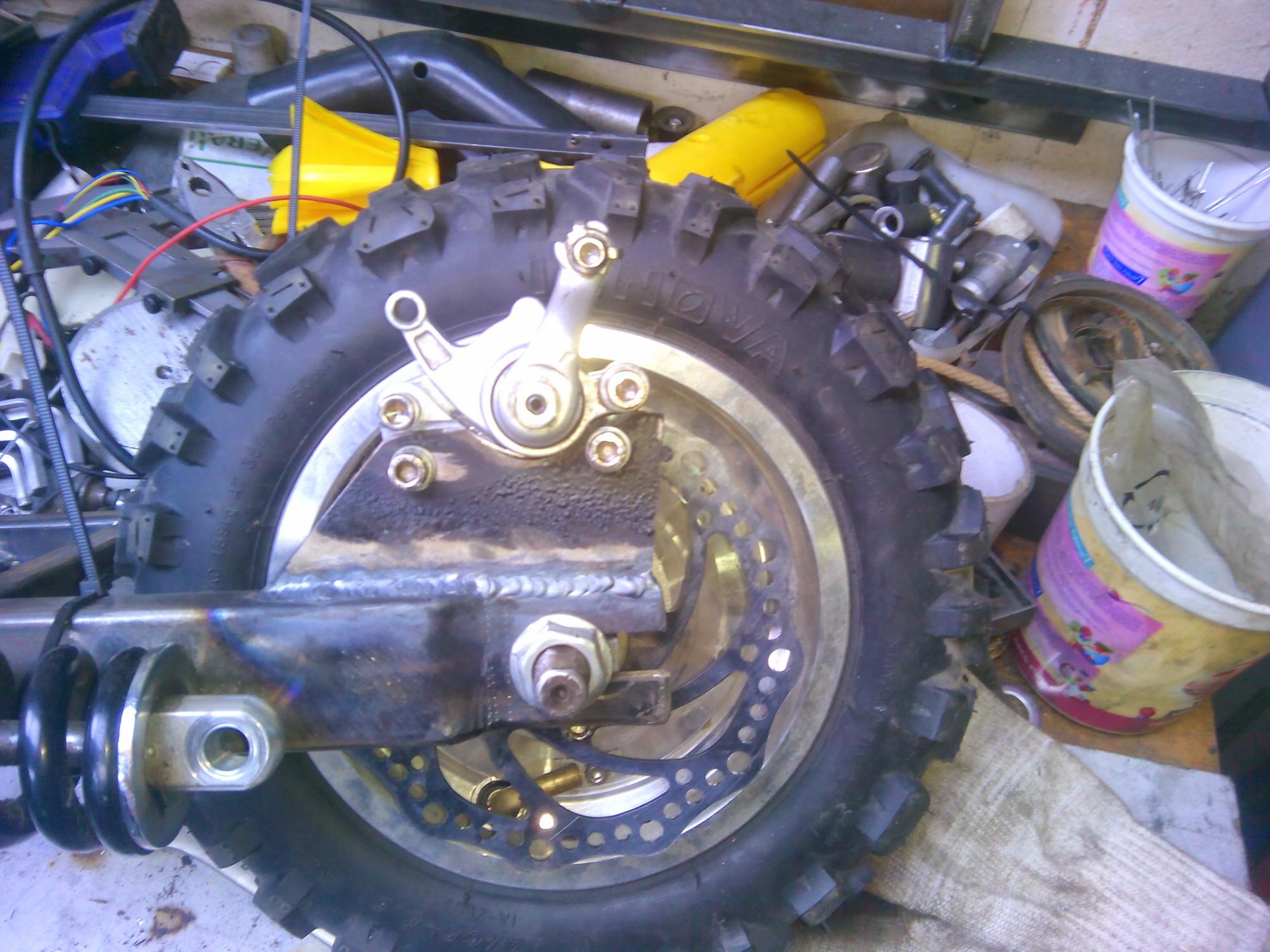

Установили торм. суппорт.
В гаражных условиях , превращаю Носорога в Гендальфа -)
Mr_Hurma_xD
[user]Zerios[/user], мне кажется или суппорт стоит выше диска ? там вроде не полный зацеп идет, а только половиной колодки...
