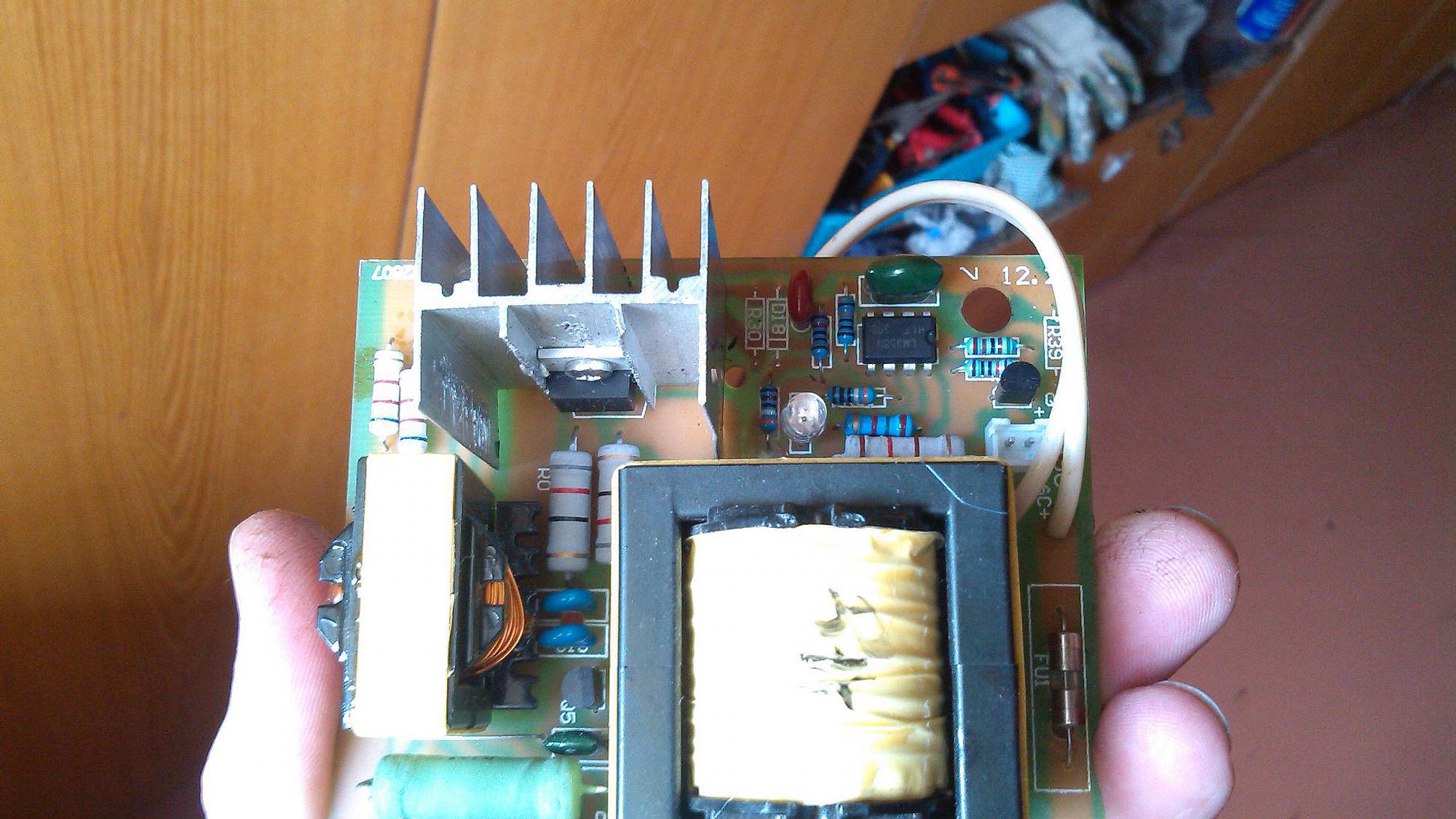

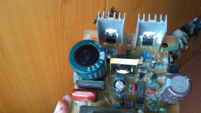

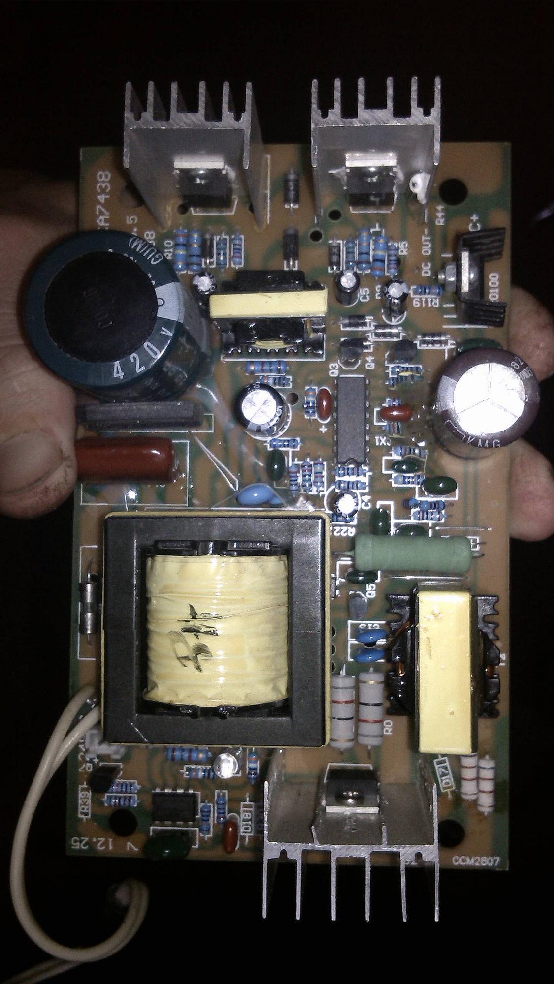

russstand
Подскажите пожалуйста, имеется 3арядник на 48v акб, надо переделать его в 36v(43.8v)
это реально ваще?
никаких подстроечных резисторов нет :(  если дело в замене стабилитрона и.т.п., то не вопрос, знать бы что на что менять, а если мотать новый трансформатор, то ну нафик конешно
[user]russstand[/user], надо найти резисторы, отвечающие за настройку напряжения и заменить один из них на подстроечный. Ищите даташит на шим-контроллер и далее по схеме. На треть скрутить напряжение можно без перемотки.
archer
#49
[user]tmiaer[/user], может оказаться не все так просто. В нижней части фотографии возможно стоит операционный усилитель, который и будет следить за напряжением и управлять ШИМом. Хорошо бы схему глянуть.
Добавлено 14 Сен 2018 в 16:27
[user]russstand[/user], сделайте качественные фотографии с обоих сторон печатной платы и маркировку на микросхемах хотелось бы разглядеть.
russstand
на высоков. части находится сдвоенный диод шоттки uf1008ct (как транзистор выглядит), LM358N,
в низковольтн части  stps20s100c (очень плохо пропечатанно, возм. ноли это с или 9 или о)
ключи q1 и q2 не читаемы
[user]russstand[/user], теперь видно маркировку шим-контроллера - 494, как я и предполагал. Надо смотреть куда идут дороги от 1,2 и 15,16 ног микросхемы. Это входы усилителей ошибки. На один из них должен заходить сигнал с резистивного делителя, измеряющего выходное напряжение, на другой сигнал с шунта. 358 там скорее всего для чего-то другого, потому что 494я в этом смысле самодостаточна. Хотя кто знает что там китайцы намудрили.
archer
[user]russstand[/user], предполагаю, что в этой плате не хватает ряда деталей. Думаю, что ее кто-то пытался ремонтировать. Если у вас есть ватсап, то можно будет связаться и я постараюсь вам помочь.
russstand
???  O_O O_O O_O это рабочая зарядка, её вообще ДО меня никто не вскрывал, мне в связи с дефектовкой ячеек пришлось перейти на 36v, отсюда и вопросы...
tmiaer, попробую начертить схемку сейчас.
