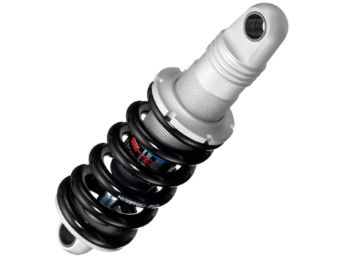

Я не знаю конечно, что считается достойными для самоката, но вчера нашел как минимум вот такие из недорогих:
Аморт.задний DV-22 пружинный, 135 х 25мм, 750LBS/in, регулировки: P, пружина 8х24мм, стиль катания:ХС
Это уже и масло и азот на отбой, если народ не врет=) Непонятные цифры - 750фунтов на дюйм, это 400кило на 25мм хода что ли? значит для полной просадки пары таких амортов в задней вилке нужно порядка 500кг, с учетом кинематики.
для ездока в 100кг, нагрузка на заднюю ось - пусть 70%, это значит ударная нагрузка на ось порядка 5Же. Ядрено=)

Нормально так округлили, у меня 750фунтов это всего 340кг. И как это вы считаете ударную нагрузку без учёта скорости?

Дык рычажность 1:5 сделать, и будет мягкая подвеска. Амортизатор-то велосипедный. А когда Вы в последний раз видели, чтобы велоподвеску делали с рычажностью 1:1? Я такого вообще не видел.
А насчёт динамических нагрузок, это всё домыслы. Для реальных расчётов динамики нужно знать динамические свойства всей подвески и воздействующих факторов, а не только статическую жёсткость пружины.

Ну а тогда надо перед покупкой рассчитывать нужную жёсткость амортизатора с учётом имеющейся рычажности и нагрузки.

Именно. Иначе получится как заменить поршневую 125 на 180, и оставить 22мм цвк карб- поедет, но не порадует

А смысл считать, если амортеры кроме 750фунт-инч не попадаются с 135ой длиной? Или я просто не там искал?

Пружина сменная, они продаются. Видел от 150 до 1800lb/in, судя по https://electrotransport.ru/index.php?msg=532519 это не предел)

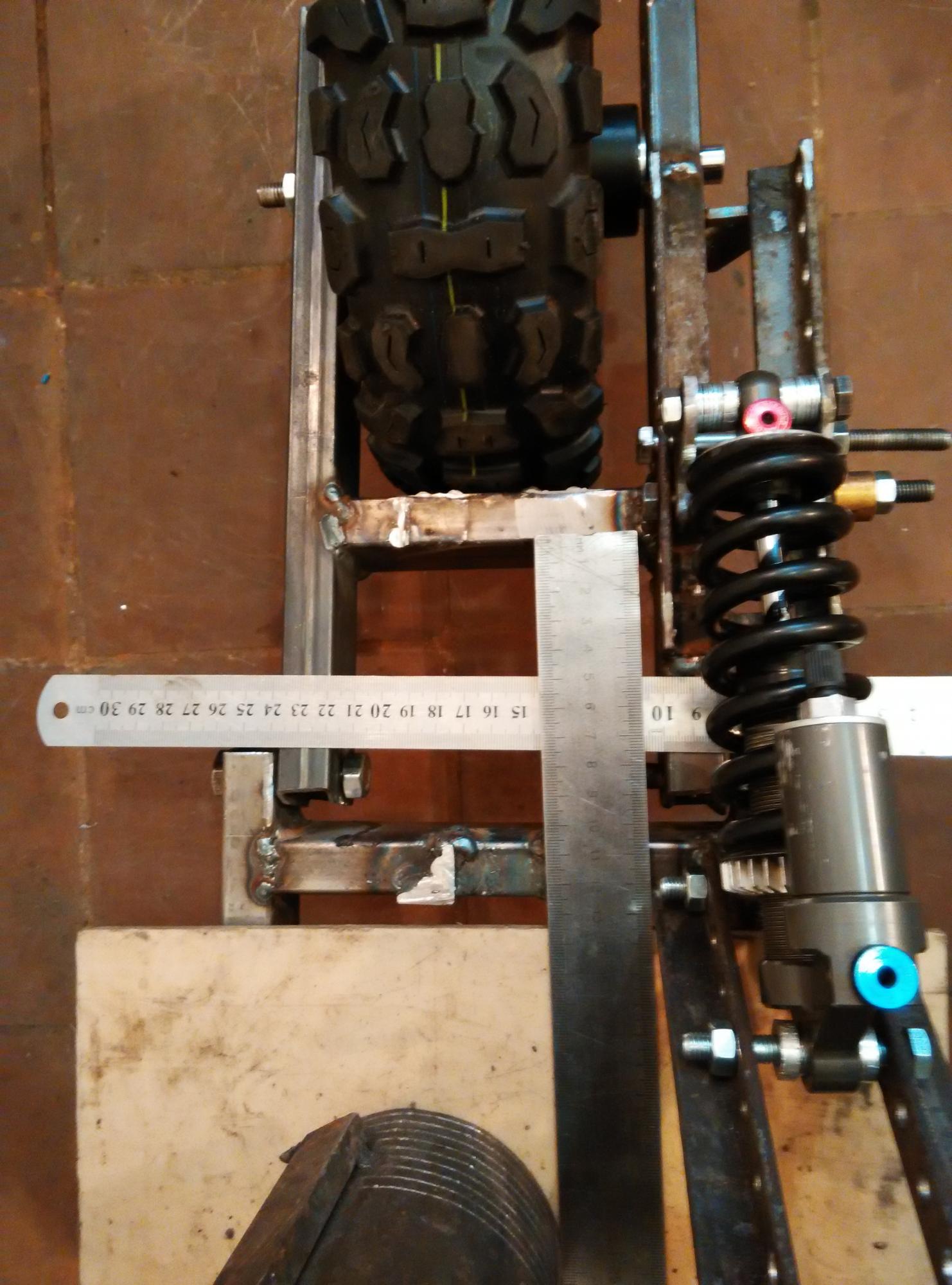

Сварил пробный стенд для определения рычажности подвески. Линейку плохо видно  :-( нужно было рулетку использовать. Испытал, в таком положении аморта, вроде нормально. Но переделаю, а то слишком длинная вилка получилась.

silayma2
Проблема в том что я  не знаю что там за пружина, все цифры стерлись, по этому размеры  ни чего не дадут. Я вечером после того как снял видео, посмотрел со стороны на эти габариты и начал переделывать весь этот узел.

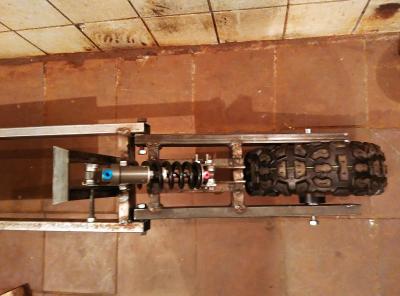

Переделал подвеску, посмотрю еще пару положений но в общем уже ясно где и как будет амморт. Еще осталось собрать привод и можно начинать делать раму.
Пару фоток как было и как стало, укоротил маятник и перенес в сторону амморт, освободил место под мотор.
Ну и видосик, проседание подвески при различных положениях амморта. Мой вес 105 кг, железяки примерно 12 кг.

На 4 сверху дырке сэг нормальный, четверть-треть хода. Вот с такой рычажностью и делать, только верхнее ухо назад-вверх переносить, чтобы регрессия сменилась прогрессией (при сложенном аморте угол между ним и маятником д.б. 90град. И, конечно, до земли брюхом доставать не имеет права))
