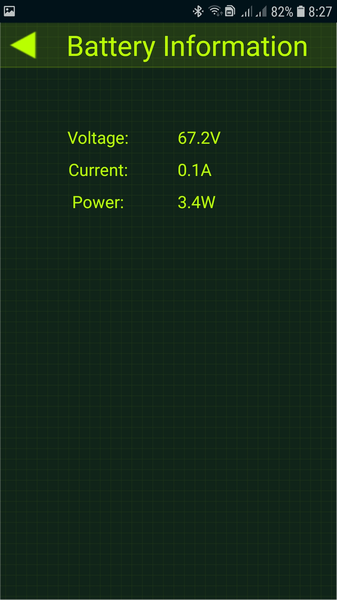

Тест пробега.
Колесу моему кс16 спорт исполнятся 2 года в мае ... пробег уже за 4т.км. ... решил я его продать, а перед этим еще раз выкатал батарею.
Маршрут длиной 9.55км был пройден 4 раза. 2 раза в одну сторону и 2 раза обратно. Итого 38.2+0.3 = 38.5 км.
0.3км взял на отклонение к заправке.
 Маршрут по яндекс картам
 Дома после заряда колеса приложение показывает 67.2 В
Потом одеваюсь, иду 500м до метро, еду минут 14 (колесо при этом включено все время) и снова мерю напряжение 66.5В (упало на 0.8В).
Температура +1 градус Цельсия, вес 85-90кг, дороги не чищены от льда и снега, покрышка 2.5 дюйма, камера накачена на 3 атм где-то.
 Дорога грязная и скользкая где-то 50-70%

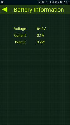

1. Старт от ст.м. Стрелка, время 9.41
 Пробег 0
2. Проехал первые 9.55 км и результат.
Стоит отметить, что на мосту при спуске по лестнице колесо выключалось и делее до парома был пройден участок 3км
После колесо у парома выключалось на время отдыха, т.к. ноги с непривычки забились.
 Пробег 9.55
3. Проехали 19.1км
И тут также получается колесо выключалось при заносе на мост по лестнице и фактически был пройден участок от моста до метро 6.8км (плюс до заправки сделал маленький крюк метров 300).
 Пробег 19.1

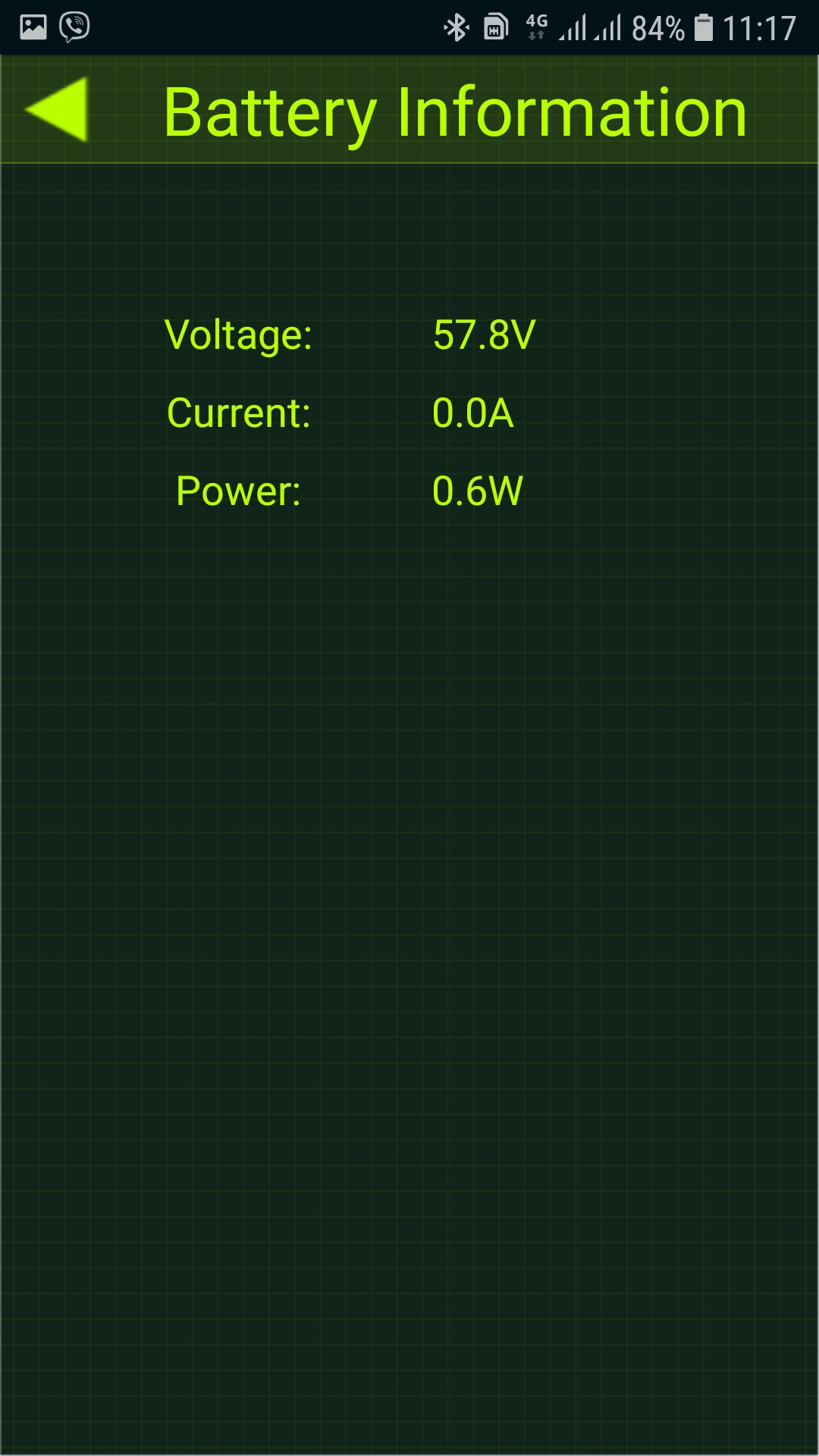

4. Снова от метро до парома и общий пробег 28.65 км
На мосту стал переносить колесо не выключая ...
 Пробег 28.65

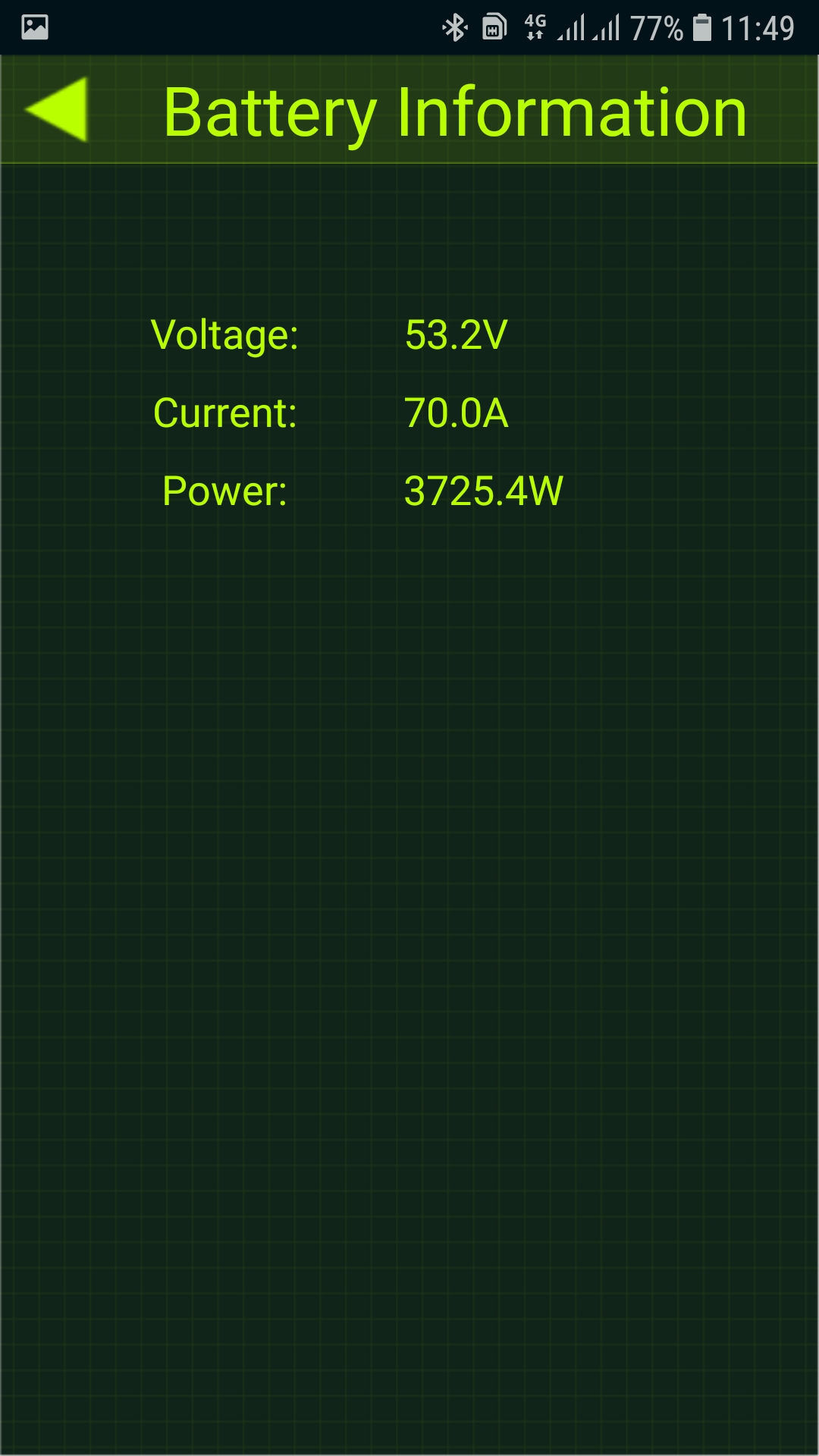

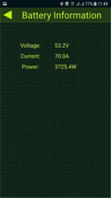

5. Последний участок. Общий пробег 38.5 км
 Пробег 38.5
Время окончания 11.49
Итого старт был в 9.41, стоп в 11.49 ... плюс я первый раз стоял отдыхал разминая ноги, ну и потери на светофоре, какое-то время еще уходило на фото и скрины (которые на ходу делать не рисковал и потом блютус не сразу подхватывал). Получается на колесе я находился 2 часа. За эти 2 часа было пройден 38.5 км ... округлим до 40км т.к. маршрут в яндексе строил по прямой, а по факту ехал зигзагами объезжая лужи, лед, пешиходов ... 2 часа и 40 км ... средняя скорость 20км/ч с ускорениями до 30км/ч.
Батарея при этом разрядилась с 66.5В до 53.2В. При этом колесо еще ехало, но не быстрее 20км/ч. По прежним опытам невозможно ехать при 51В ... 2.2В еще в запасе осталось получается.
Исходя из скриншотов есть изъян прошивки ... о котором я начал задумываться ранее и здесь подтвержденный: при каких-то условиях пройденный путь не суммируется с общим пройденным путем.
Так при самом первом старте от стрелки общий пробег был 4022, а после когда я на лестнице выключил и включил колесо и приехал к парому – общий показывал 4025км, прибавив по сути только последние 3 км ... 6км оказались неучтенными ... сколько раз такое было не известно и какой реальный пробег колеса тоже теперь под вопросом – однозначно больше того, который показывает приложение.

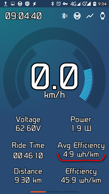

TRO
Обычно у меня потребление около 6+ ваттчасов на километр.
Колесо у меня детское 14" с писками на 17кмч (выше я не езжу, на таком сцикотно).
Так что средняя около 10-12км/ч.
Вчера проехался по хорошим тротуарам особенно аккуратно, так как люди ходили.
Девочка на маленьком трехколесном самокате чуть в меня не въехала, уверенно шла на таран, я как поравнялись уже от греха подальше стоял правой ногой на травке за тротуаром.
Потребление составило рекордно малые 4,9 Втч/км.
При подъезде к точке назначения был небольшой спуск, я видел по телефону рекуперацию около 20Вт.
При отъезде с точки на графике можно видеть потребление в эту же горку.
