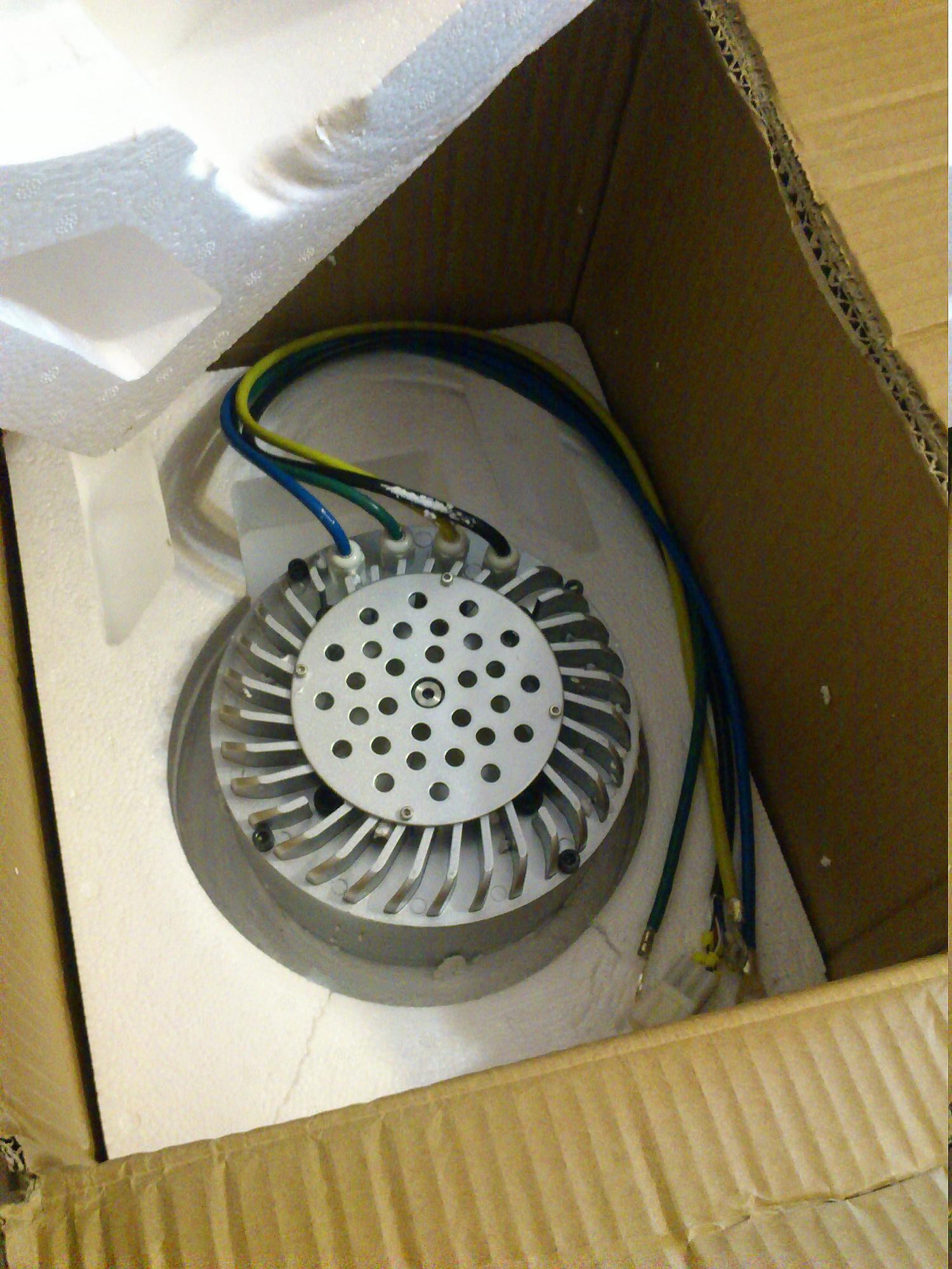

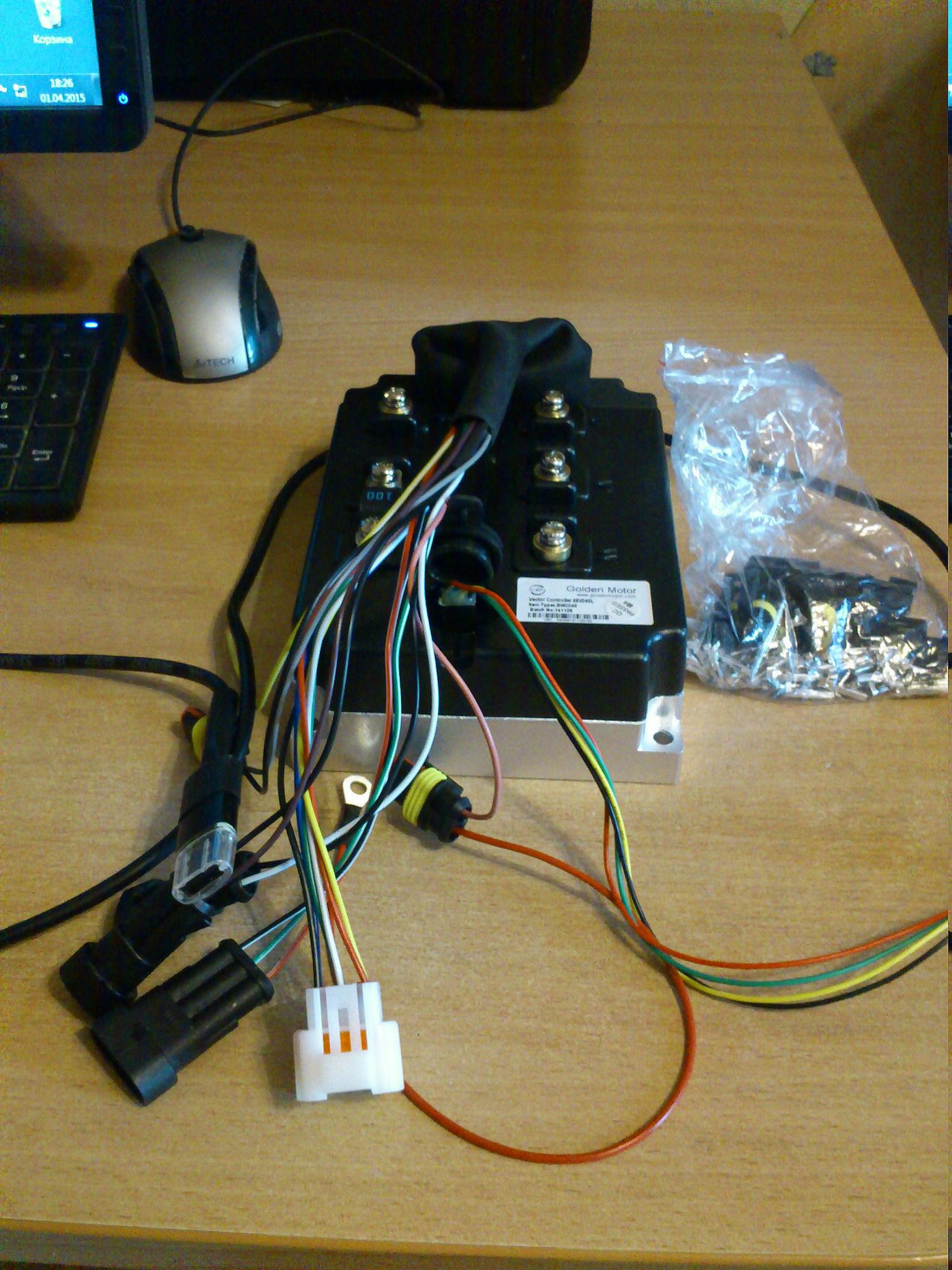

Уважаемые коллеги!
Прошу помочь с чего начать. Я купил себе комплект от GoldenMotor - контроллер 48V240L и двигатель BLDC на 3 КВт к нему. Хочу сделать из всего этого стационарный электропривод для испытаний. Т.е. хочу использовать стационарный блок питания от электросети переменного тока.
Получается, чтобы весь этот комплект заработал мне необходим прежде всего источник питания постоянного тока на 48 Вольт??  А какие должны быть пульсации при этом?? Могу я использовать схему из трансформатора, двухполупериодного выпрямителя (на 4 диодах) и одном конденсаторе после выпрямителя?

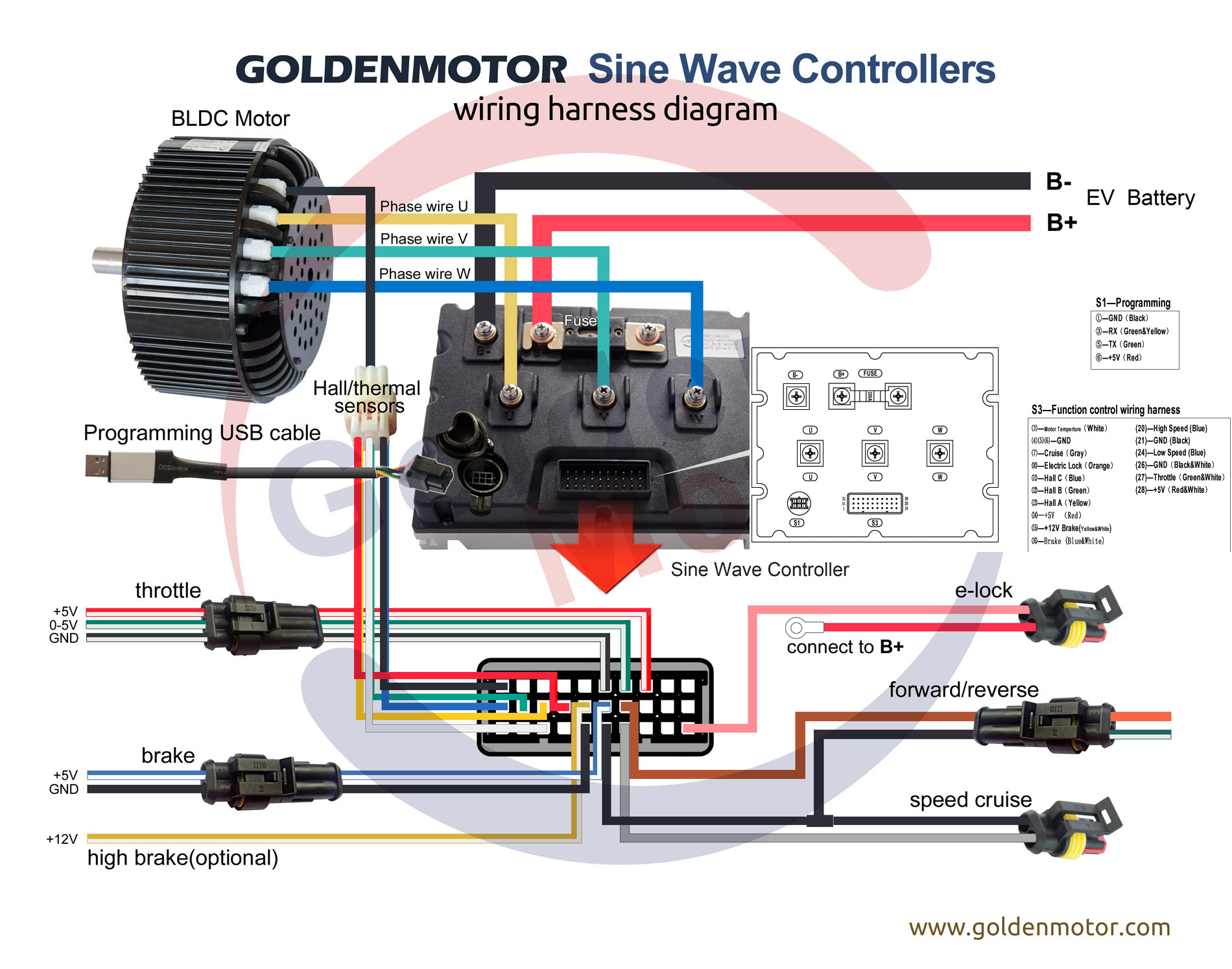

вот подскажите еще пжлста, мне для простой проверки на х.х. нужно подключить только ко входу throttle видимо переменный резистор чтобы подавать плавное напряжение от нуля вольт до +5 Вольт.  Остальные входы подключать необязательно же??
И еще вопрос +5 Вольт если подать на зеленый проводок (throttle) относительно GND - это и будет максимальное кол-во об/мин ??  а ноль вольт - это минимальное - по сути нулевое задание на скорость.
Или все-таки надо подключить еще некий вход "тормоз" например? Просто из опыта работы с асинхронниками вспоминаю, что нельзя долго стоять с нулевым заданием, т.к. может быть некоторое медленное перемещение вала, т.е. нужен некий доп. вход.
