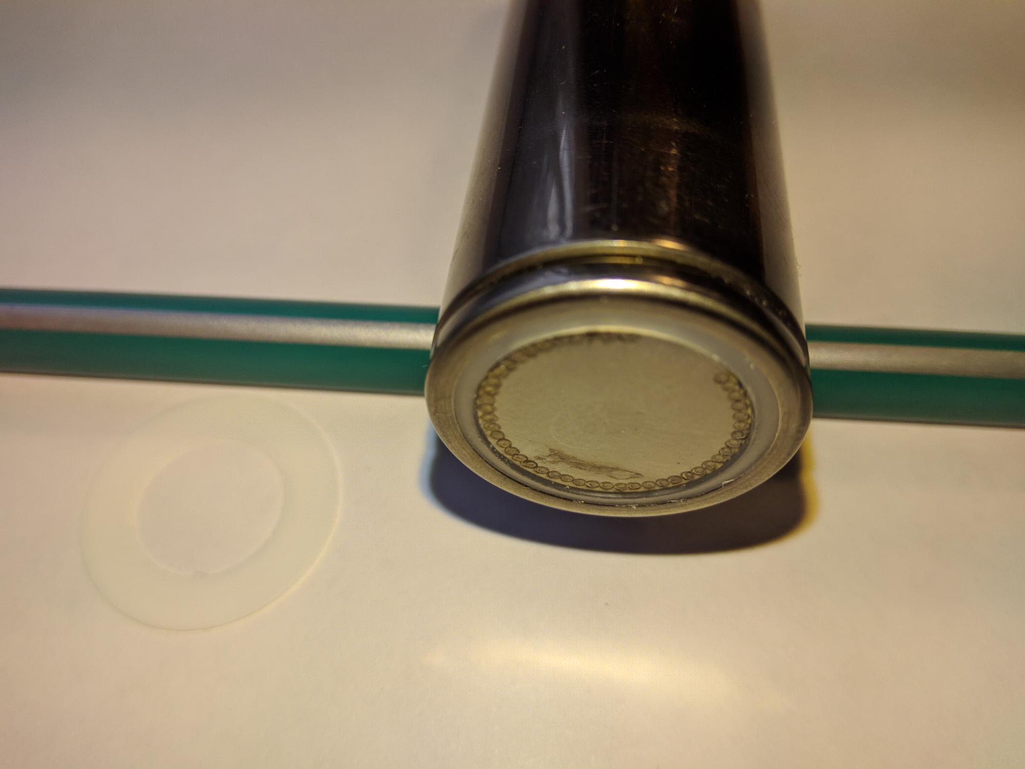

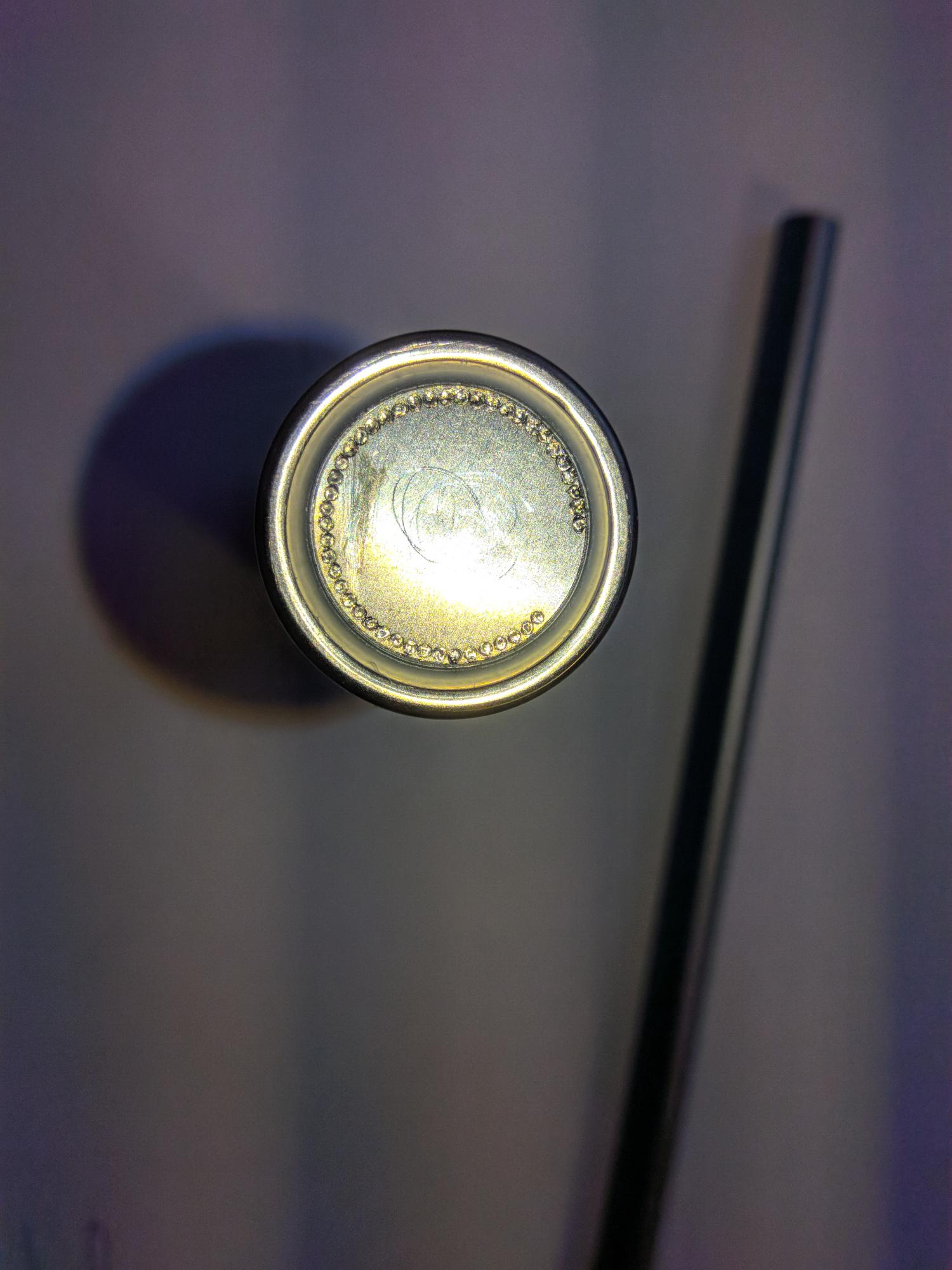

Wayfarer
Снял термоусадку на одной 21700 Китай Тесле.
Никаких следов разборки или следов от пайки/сварки не нашел. Круглая пластина на + контакте очень плотно подогнана и приварена явно не вручную. Никаких обозначений на корпусе нет.

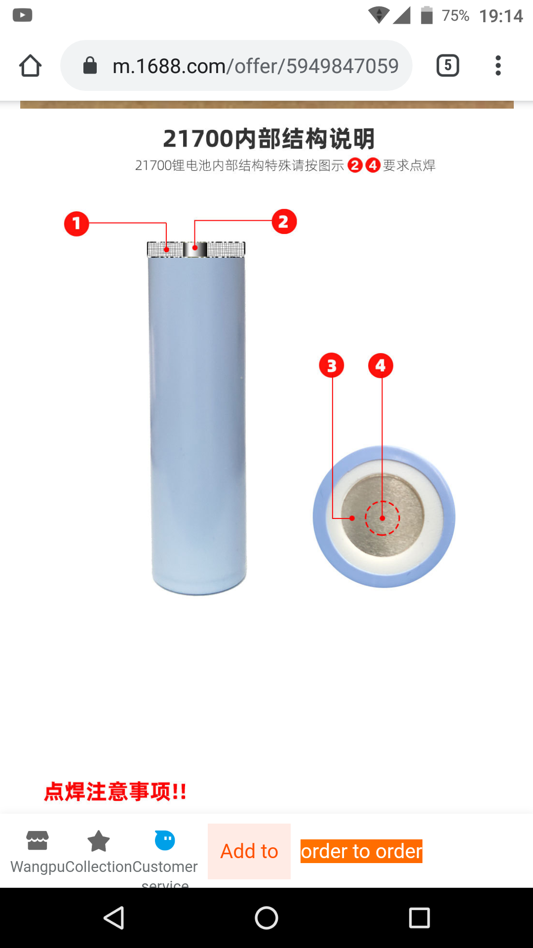

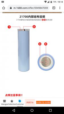

Ещё вычитал у китайцев, что варить/паять эти банки нужно очень осторожно и только по центру торца. Использовать ленту 0.15 мм максимум чистый никель на 4 точки сварки. При несоблюдении может вытечь электролит.

Wayfarer
Припаяешь. Причем легко. Флюс по алюминию + ПОС61. К чистому алюминию паять легко . А вот сплавы с магнием и силумины это проблема. Возможно пластина не из алюминия, сложно сказать, просто она не магнитится и очень мягкая. Много вопросов в общем, главное что меня интересует - их происхождение
cvanya
[user]Wayfarer[/user], что значит по центру торца? И откуда вывод, что наварка из алю? изначально там стоит алю контакт, вот на 18650 дальше стальная пимпочка, к которой можно паять, а здесь нету, видимо китаезы приварили никель для удобной пайки как делают это с пакетами (за что им спасибо, было очень удобно и просто собирать пакетики).
Раз нету следов герметрика, то я бы сказал, что это не тесловский, а если на минусе нету маленького следа от уса привареного ультразвуком - то я на 100% буду уверен, что это не из теслы банки. А то, что нету обозначений, так это ещё один повод втюхать любо что под видом "аля тесла" с учетом того, что на плюсовом нету той стальной пимпочки, чтобы отличить их от других батареек (например, панасоники и шоколадки по плюсовому очень легко отличить).
Wayfarer
[user]cvanya[/user],
Точки 2 и 4.
По поводу алюминия - я конечно не уверен, но эта привареная пластина не магнитится. И очень мягкая. Надо попробовать спектрометром стрельнуть посмотреть что за металл.
Я о том и пишу что банки новые, не с разборки.
На минусе есть три чёрточки - стилизованная буква Е с логотипа TESLA.  Я не знаю, действительно ли это теслабанки 21700 оригинал или нет, но в общем параметры соответствуют

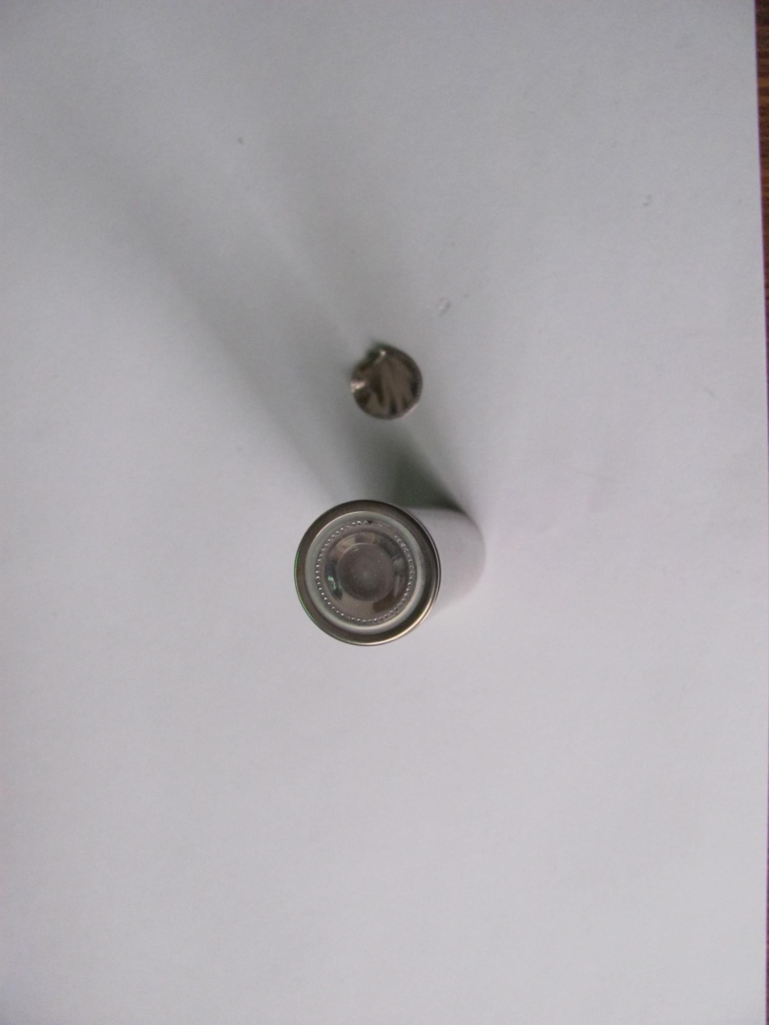

Отковырял от этих элементов наварку. Это никель, магнитится. Под ним  алюминий. Китаец пишет, что если образец с какого-либо контейнера не проходит тесты Теслы, то весь контейнер продается поставщикам. Вот оттуда и дровишки. Делать подделку  и наваривать сверху никель, по крайней мере глупо. Это Тесловские элементы, причём новые. По такой цене хорошо, в их подлинности ни кого не убеждаю,  пусть каждый думает сам.

[user]Татос[/user], если никель - это хорошо, можно припаяться. Но что значит не проходит тесты у теслы?
Татос
Элементы производит не Тесла. Когда приходят на завод, какое то количество из партии тестируются, прежде чем собирать.

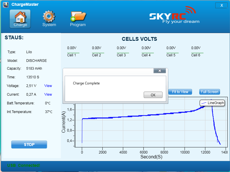

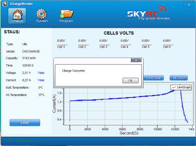

Татос
Провёл 6 циклов заряд-разряд. Выставил заряд током 1,5а до 4,2в , разряд 2а до 2,5в. Выдало ёмкость 5,18 а\ч. Такую ёмкость начало выдавать после второго цикла. Вопрос разряда большим током пока висит в воздухе.
