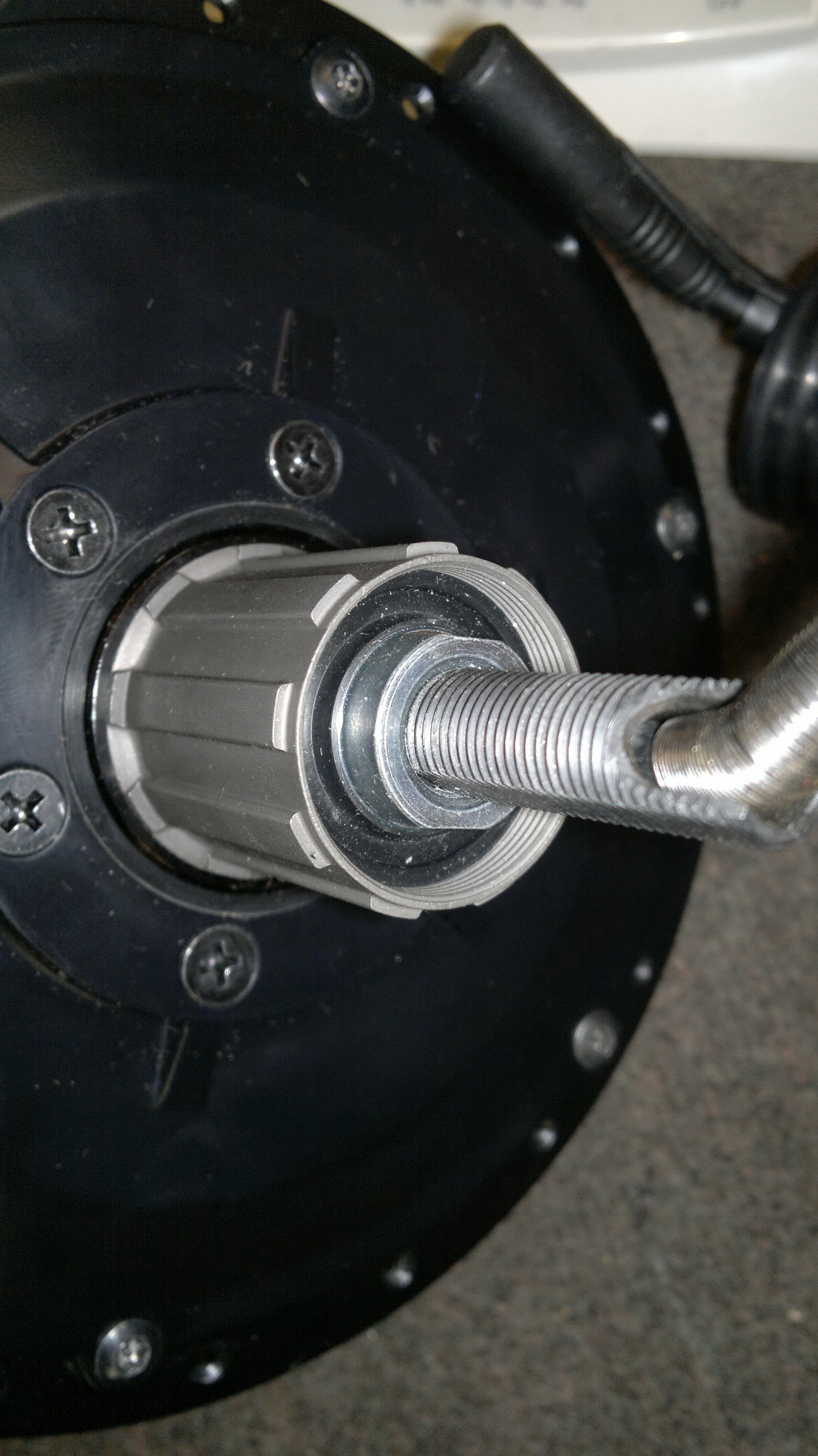

Ребят, привет. Помогите пожалуйста подобрать колесо под эту батарею. Желательно максимально быстрое.
http://scontent.xx.fbcdn.net/hphotos-xpa1/v/t1.0-9/1239696_683942384980610_1068291660_n.jpg?oh=88ef021f96abcf426cb4061991bab1b4&oe=55A82781
Если это имеет значение, заднее, под дисковый тормоз. Еще б и кассету на 10 скоростей.

Что-нибудь дохлое редукторное. Слишком маленькая батарея для чего-то серьёзного.

40 ампер пиковый ток, вполне можно поставить комплект до 1.5кВт, чтоб  выжать все соки из аккумулятора.

Батарея нулевая. Нужно добираться да работы расстояние 20 км. Но максимально быстро, желательно что бы это был педелик без ограничения скорости.

Это куб эпо 45 с убитым наверное контролером. На диагностике сейчас. На нем я ездил 45 потом срабатывал отсекатель. Ищу подобное что-то. Еще раз повторюсь, нужен быстрый педелик.
Там стоит такой мотор на 350 ватт: http://www.go-swissdrive.com/das-go-swissdrive-system/motor/

Вам того что я написал выше мало? 36 вольт на вашей батарее+ДД или редукторник на  500-1000 ватт=24-30, ну 35 км/ч в лучшем случае=20 км пробега! :-) Это максимум без помощи педалей! :kidding:

MXUS 500-1000 ватт  например, есть и редукторное, и ДД.  Поиском быстро найдёте! :-)
Есть и по проще, но тоже хорошие: http://electrotransport.ru/ussr/index.php?topic=20732.0

Александр, не думаю, что вам надо ставить ДД.  :-\
Получите тяжелый и прожорливый блин в колесе, оно вам надо?
45-50 км/ч вполне уверенно едет Бафанг CST. И главное не жрет ток на разгоне, десятками ампер, как ДД :neg:
Его сила ещё в том, что туда прекрасно встает кассета на 10 звезд, без переделок.
Вес мотора - 4кг.
Вроде как есть в байкмастере.
Мотор недешевый, за счет ореха. Но мотор классный, сам на таком езжу, оч. тихий и мощный.  :wow:
Контроллер инфинеон 6, а лучше 9 фет.  Можно (будет) придушить ток, для продления жизни ваших чудо-батареек.  :exactly:

, плевать на напряжение. Напряжение повысим до 48В, при необходимости  :hello:
Кстати, эти бафанги бывают тяговые и скоростные.
У меня тяговый.
Скоростной должен поехать 45км/ч и от 36В, без переделок....
