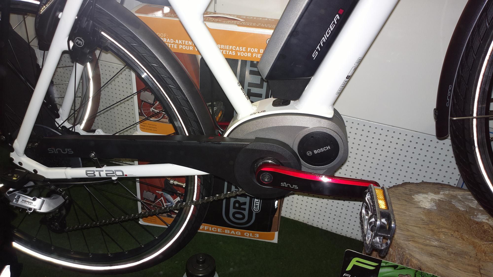

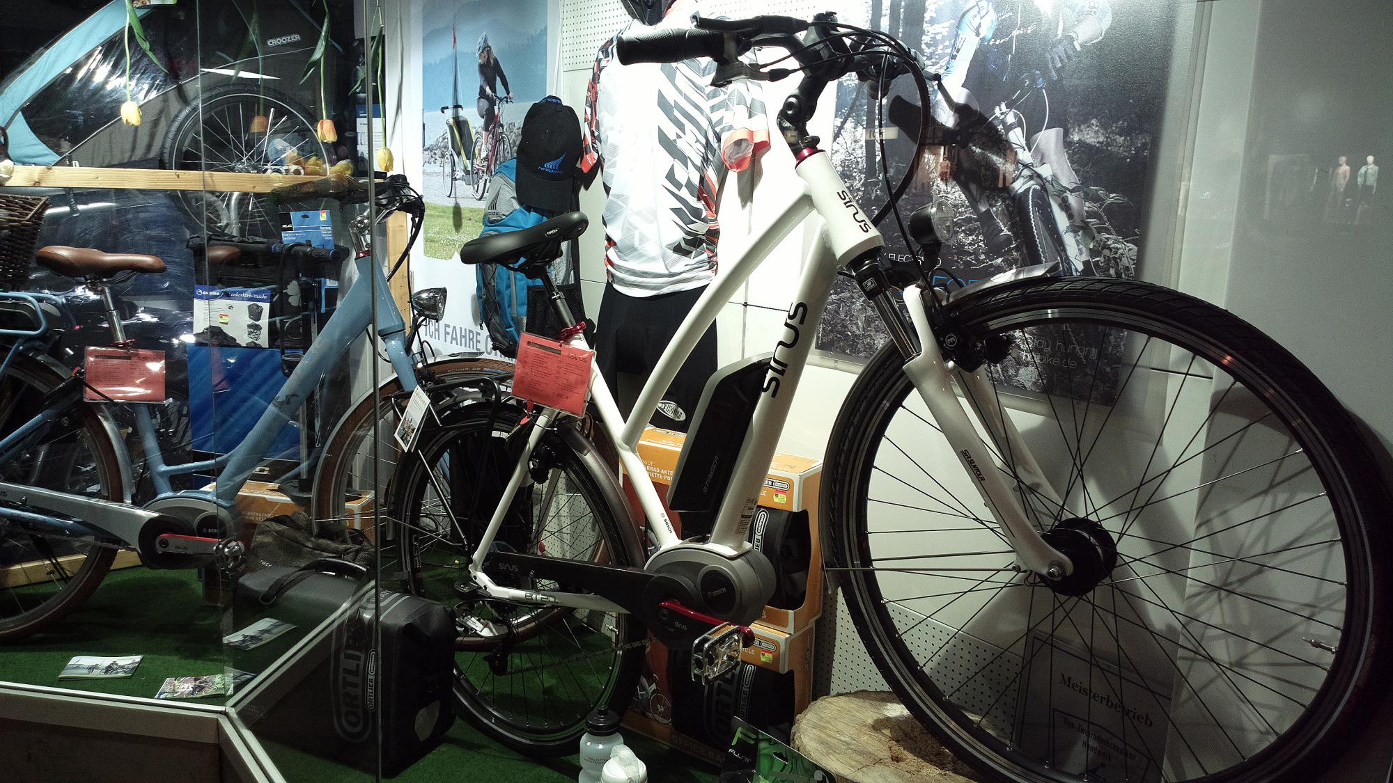

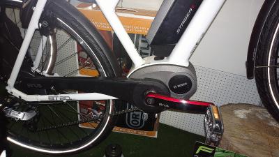

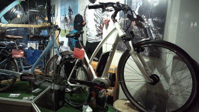

А вот великов с (дорогими) кареточными моторами, имеющими умный датчик усилия, в продаже почти нет.  :bn:
При этом в веломагазиных Германии ситуация обратная, 90% - это кареточные моторы от Бош, и 10% с МК.
Сами понимаете, Бош отключается именно тогда, когда это предписано строгим  национальным законодательством.

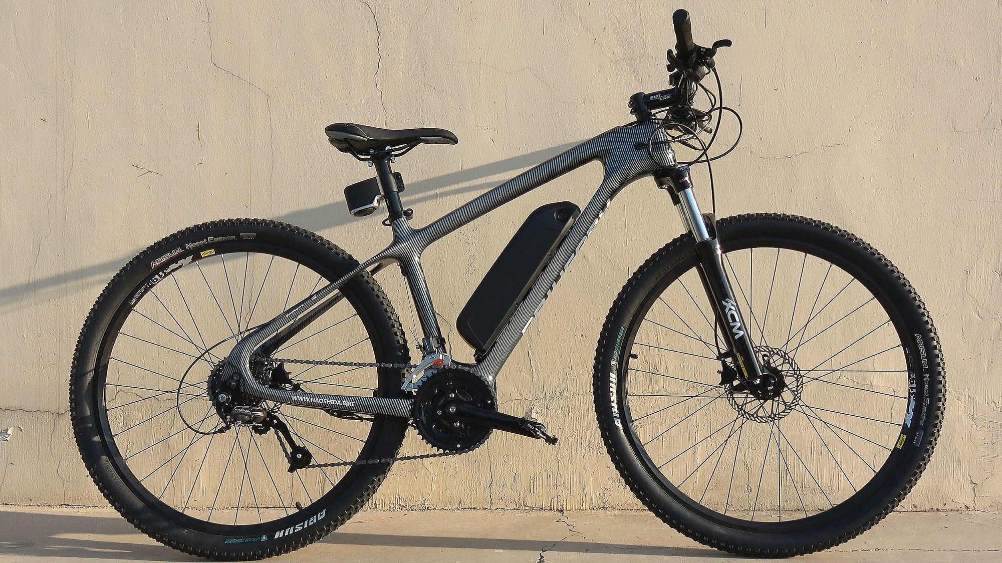

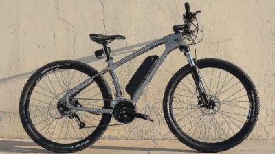

Denzel Motors
#35
Наша новая "Чекушка"
Двигаьеь 48В
Максималка без педалирования 35-40 км час, с педалированием 50-60 кмч
Кол-во скоростей 27 (9 сзади и 3 спереди)
Общий вес байка с батареей: 18 кг
Принимаем оплаты в биткоинах
